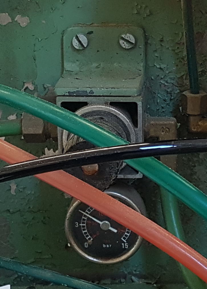

Az a problémám ezzel -tisztán csak gondolati alapon-, hogy ha mondjuk felül van 5 bár, alul meg pl. 2. akkor valóban el kell induljon a munkahenger lefelé. De ahogy halad, az alsó térben lévő levegőt összenyomja, és hamar kialakul egyfajta nyomásegyensúly, és leáll a mozgás. Ezzel szemben a valóságban a munkahengerek végállásig lemennek (ha nincs alattuk szorítani való).
Ez pl. akkor lenne szerintem lehetséges, ha a kérdéses egység valami olyasmit csinálna, hogyha a bal oldalán lévő nyomás a nagyobb, akkor simán átengedi ezt a levegőt (de nincs hová kipöfögjön látszólag), ha pedig a bal oldal nyomása kisebb mint a jobb oldalé, akkor a jobboldal nyomása felemeli a dugattyúkat.
Na de ilyen egység nincs tudtommal.
Sőt egyéb okból is sokkal praktikusabb lett volna egy 5/2-es szeleppel vezérelni a leszorítókat, szabályozható fojtással a nyomó oldalon. De nem így készült a gép, ezért kutatom a megoldást.
(#) szikorapéter válasza Alkotó hozzászólására (») Szept 13, 2019 /
„Az a problémám ezzel -tisztán csak gondolati alapon-, hogy ha mondjuk felül van 5 bár, alul meg pl. 2. akkor valóban el kell induljon a munkahenger lefelé. De ahogy halad, az alsó térben lévő levegőt összenyomja, és hamar kialakul egyfajta nyomásegyensúly, és leáll a mozgás. Ezzel szemben a valóságban a munkahengerek végállásig lemennek (ha nincs alattuk szorítani való).”
Ez a rész annyiból más hogy a primer oldalon bejön a nyomás, a szekunderen pedig tart egy X értéket amit beállítasz. Ha az az érték megnő akkor lefúj (kienged) vagy éppen visszanyomja a hálózatba. Több félével találkoztam még pneumatikáztam, nem látszik rajta hogy van-e vagy nincs lefújó része ez a belső mechanikától függ.
(#) (Felhasználó 1947) válasza Alkotó hozzászólására (») Szept 13, 2019 /
Ezzel kizárólag a leszorító munkahengerek sebességét szabályozzák.
(#) Alkotó válasza szikorapéter hozzászólására (») Szept 13, 2019 /
Ha jól értelek, akkor ez az egység folyamatosan tartja a bal oldalán a csökkentett nyomást, akkor is ha ott egyébként növekedne vagy csökkenne az érték (nincs rajta látszó kipufogó, és nem is sziszeg).
Ez a megközelítés már beleillik a működésbe. Így ha növelem ennek a résznek a nyomását, akkor csökken a szorítóerő, és fordítva is igaz.
Elfogadva a fentieket, milyen előnyt ígér egy ilyen megoldás a normál 5/2-es útszeleppel való vezérléshez képest?
(#) Alkotó válasza (Felhasználó 1947) hozzászólására (») Szept 13, 2019 /
Azt gondoltam a nyomó oldali fojtószelep hivatott ezt elintézni. De valóban hezitáltam, hogy az nyomóerőt, és/vagy haladási sebességet szabályoz-e?
A hozzászólás módosítva: Szept 13, 2019
Inkább azt mondom hogy "olcsó".
Nagy ipari betonkeverőben láttam ilyen megoldást ott az ajtót nyitó 1T húzóerejű henger végcsillapítását így oldották meg hogy a másik oldalán stabilizált nyomást tartottak így nem vágódott ki végállásba az ajtó.
Miközben hazafelé kocsikáztam, töprengtem a vezérlésnek ezen a módján. Nem találom az okát miért éppen így. A működés szempontjából éppen az lenne az ideális ha a szorító munkahengereket nem lassítaná semmi, hanem azok szinte azonnal megfognák az anyagot, és csak utána indulna a vágás. Ezzel szemben most egyszerre indul a szorítás és a vágás, és csak azért életképes a dolog, mert a vágószerszám még közelít annyi ideig, amennyi alatt leér a szorító is.
Tehát azonnal is megtörténhetne a szorítás, minden késleltetés nélkül.
A szorításnál az a fontos, hogy ne üsse meg a pofa az anyagot, mert akkor nyomot hagyhat rajta (ami általában nem számít a további megmunkálások miatt).
(#) witi válasza Alkotó hozzászólására (») Szept 14, 2019 /
„A szorításnál az a fontos, hogy ne üsse meg a pofa az anyagot, mert akkor nyomot hagyhat rajta”
Ez az egyik ok, a másik, így be lehet állítani hogy mennyire szorítson, de még ne roppantsa össze az anyagot.
Nagyon valószínű hogy a szelep(b)en van egy leeresztő furat, amit nem látsz, vagy nem tudsz róla, ami az ellenirányú nyomást elengedi, ha az meghaladja a beállított értéket. Másként tönkretenné a kisnyomású eszközt.
(#) witi válasza witi hozzászólására (») Szept 14, 2019 /
már nem engedte szerkeszteni.
Ahogy szikorapéter kolléga is írta, mármint a szelep működését...is. Valóban, néha elég vad ötletek születnek pneumatikában is.Mi meg találjuk ki hogy mit is álmodott a tervező...
A hozzászólás módosítva: Szept 14, 2019
