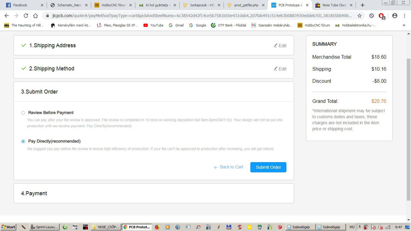

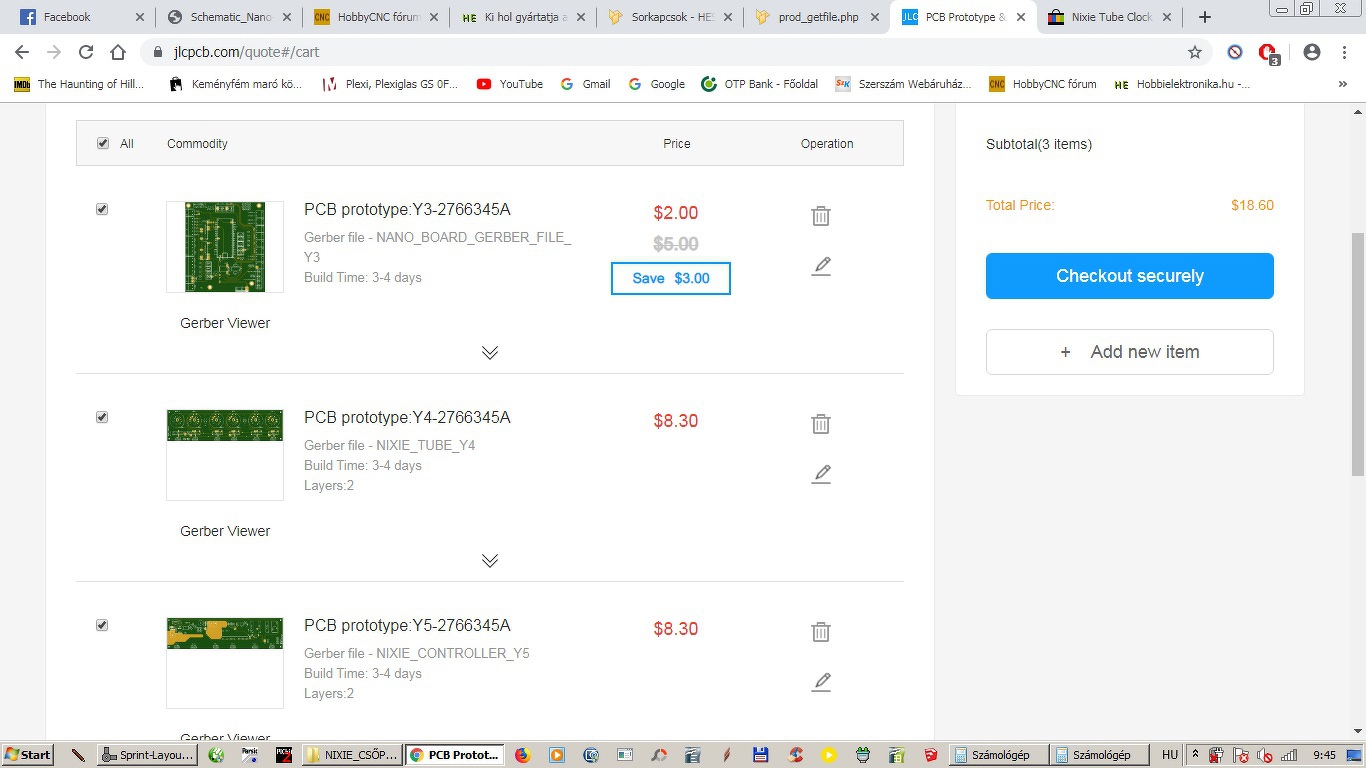

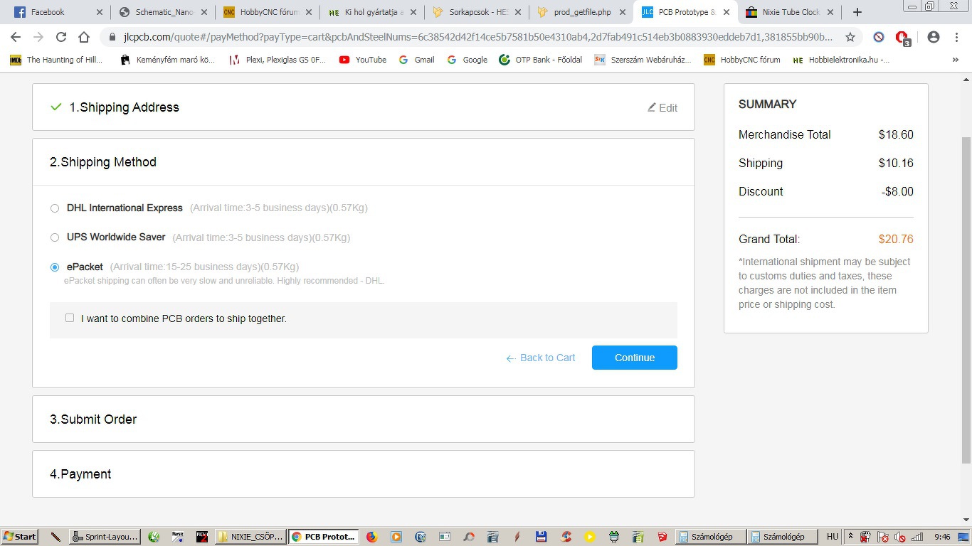

Betettem 3db különböző nyákot a JLCPCB kosárba. Végigvittem a rendelést, de még nem fizettem ki. Létezik, hogy a kb $21 a költség? Gyanúsan olcsó. 10db 220x60mm-es és 5db 90x90mm nyák.
Az áru értéke: $18.60
A szállítás: $10.16
Kedvezmény: $8
Ezen kívül viszont változatlanul felkiáltójeles az outline az Analysis Result fülön.
(#) bbb válasza Zoli_bácsi hozzászólására (») Szept 26, 2019 /
A fizetésnél a másik opciót válaszd! Előbb ellenőrizzék le, hogy megfelel-e nekik, s utána fizess! Ez kb. 3-4 nappal fogja meghosszabbítani a dolgot, de nem esel bele abba, hogy nem tetszik a NYÁK, de már kifizetted és várhatsz rá, hogy visszautalják a pénzt. Ha az előzetes ellenőrzésen átmegy, akkor viszont már nyugodtan fizetheted és jó lesz.
(#) Zoli_bácsi válasza bbb hozzászólására (») Szept 26, 2019 /
Review Before Payment?

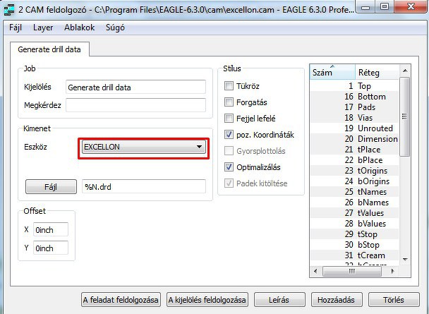

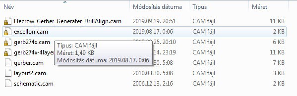

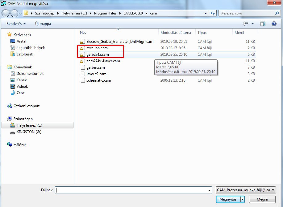

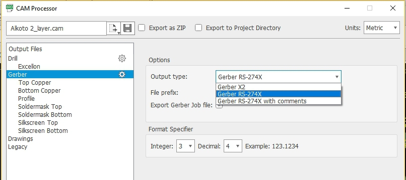

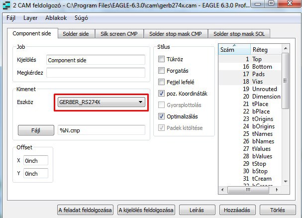

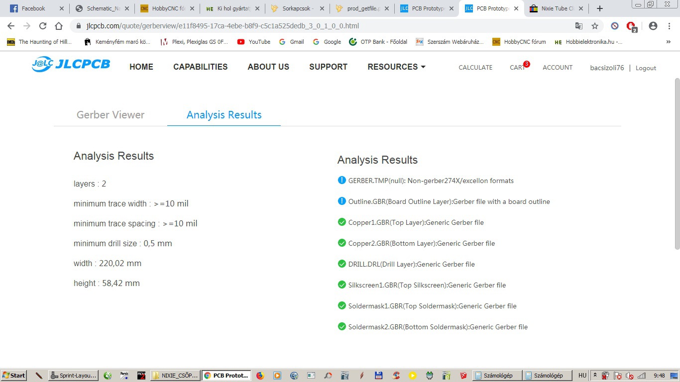

JLPCB-s kérdésem lenne. Feltöltöttem a gerber fájlokat és ezeket a hibákat sorolta fel:
led panel.dri(null): Non-gerber274X/excellon formats
led panel.gpi(null): Non-gerber274X/excellon formats
led panel.gto(Top Silkscreen):Gerber file with a board outline
Pedig több online gerber nézőbe is megnéztem ott jó volt minden. Még a szitanyomás is.
Eagle nyáktervezőből a gerber274X-et használtam. Az excellion-t is lefuttattam, úgy sem volt jó.
Hogyan lehet kijavítani a hibát?
(#) Alkotó válasza PHARO hozzászólására (») Szept 27, 2019 /
Nagy valószínűséggel csak feltételezed, hogy jó formátumban vagy. Nálam ezt be kellett állítani, mert nem ez az alapértelmezett.
A mellékelt képen látod hol tudod beállítani.
(#) pipi válasza PHARO hozzászólására (») Szept 27, 2019 /
Ez megvolt? Bővebben: Link
(#) bbb válasza Zoli_bácsi hozzászólására (») Szept 27, 2019 /
Igen, azt válaszd ki! Így elkerülheted a visszadobott panelek miatti pénzmozgatást.

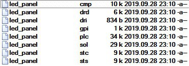

(#) PHARO válasza pipi hozzászólására (») Szept 28, 2019 /
Igen, pontosan úgy csináltam mindent.
És ezeket kaptam:
A hozzászólás módosítva: Szept 28, 2019
(#) PHARO válasza Alkotó hozzászólására (») Szept 28, 2019 /
Nálam is be kell állítani, be is állítottam.
