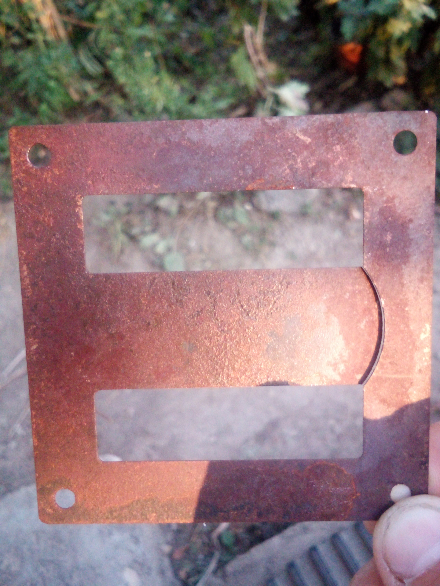

(#) jani1987 válasza Peter65 hozzászólására (») Szept 21, 2019 /
Első lépésként hígítóba lemostam a porszemcséket. Aztán meglátjuk. Most így néz ki. Semmi extra. de valami szigetelő lakk réteg kerülhetne rá. Flakonos spray verzióba gondolkozok.

(#) granpa válasza jani1987 hozzászólására (») Szept 21, 2019 /
Nem kell erre semmi lakk, elég a rozsda. Sőt még dörzsölhetsz le róla (nem kell kifényesíteni ).
(#) Gafly válasza jani1987 hozzászólására (») Szept 21, 2019 /
Ki ne fényesítsd!
(#) jani1987 válasza Gafly hozzászólására (») Szept 21, 2019 /
Eszembe nem jutott.

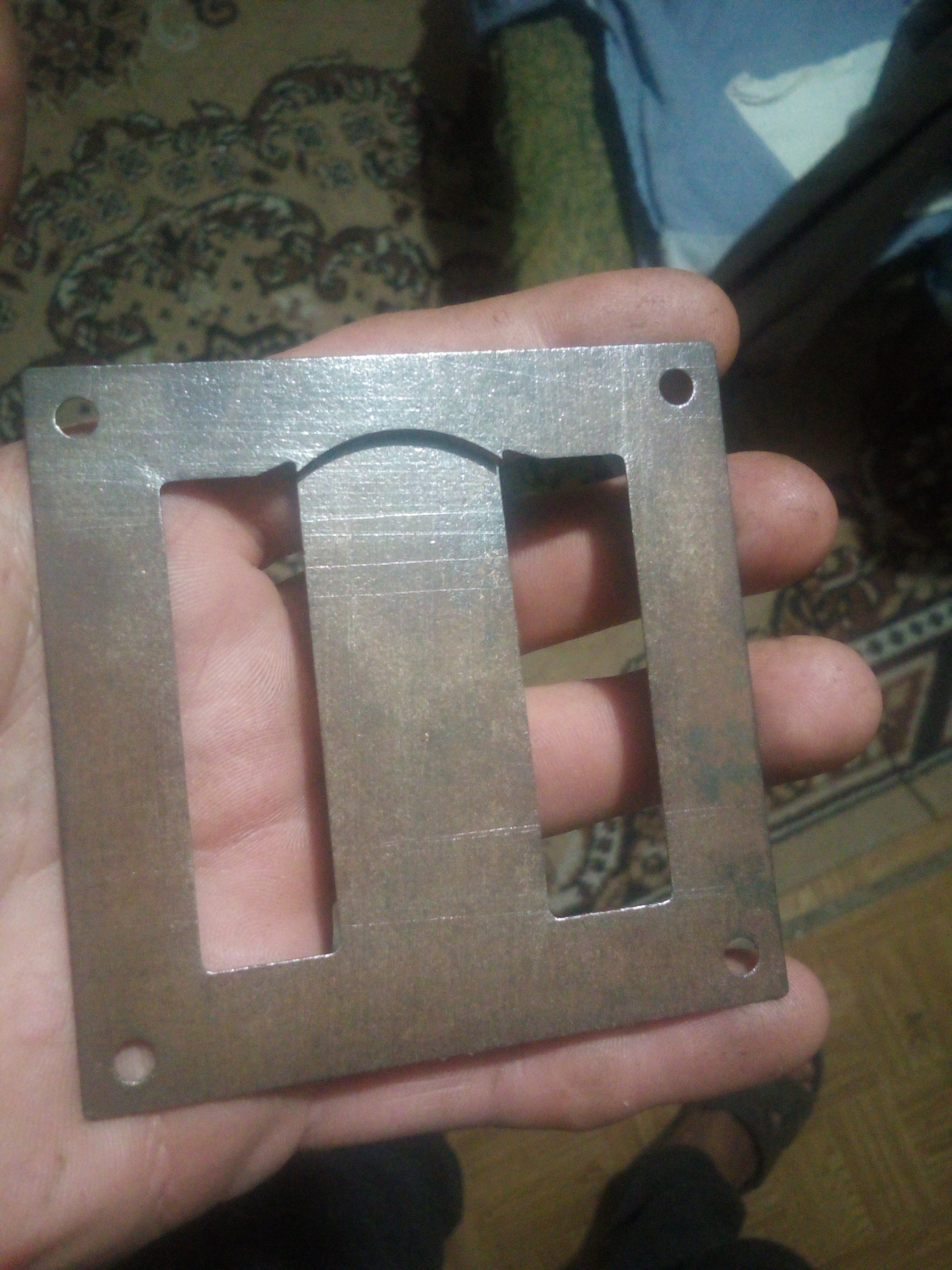

(#) Peter65 válasza jani1987 hozzászólására (») Szept 22, 2019 /
Ahogy a többiek írták, inkább ilyen állapotban használd fel, mint további kezelésekkel. A lakkal az a legnagyobb gond, hogy arányaiban elég vastag, és kevesebb vasad lesz az adott keresztmetszetben.
(#) jani1987 válasza Peter65 hozzászólására (») Szept 22, 2019 /
Már ledrótkeféztem mindet.
(#) granpa válasza jani1987 hozzászólására (») Szept 22, 2019 /
Szorgalmas vagy! Szerintem maradt elég rozsda (oxid) rajta, nem lesz vaszárlatos. Bár, ha szerzel némi Ferropassit-ot, átkenheted őket.
