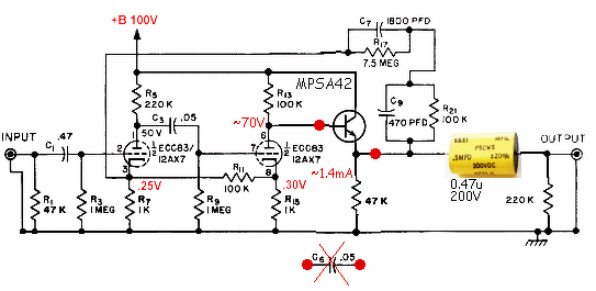

(#) eddy123456 hozzászólása Szept 30, 2019 /
Mindenkinek nagyon szépen köszönöm!
Kaptam egy rajzot:
A magas tényleg sok és ráadásul a 7.5M csak 1M ez gondolom probléma.
A Brumm viszont attól van, hogy nincs külön sasszi föld és föld.
(#) CHZ válasza eddy123456 hozzászólására (») Szept 30, 2019 /
Ezekkel az értékekkel sok magas, kevés mély lesz.
Megfelelő értékeket már csatoltam>
Plusz tranyó nem hátrány.
A hozzászólás módosítva: Szept 30, 2019
(#) FerencziJ válasza eddy123456 hozzászólására (») Szept 30, 2019 /
Tényleg gyenge a mély, én már megrendeltem a kondikat hozzá. 4,7uF+2*470nF oldalanként. Remélem teltebben szól majd. De a tranyót kihagynám belőle. Ha már csöves, szerintem semmi keresnivalója benne egy félvezetőnek sem, max a tápban.

(#) CHZ válasza FerencziJ hozzászólására (») Szept 30, 2019 /
Ha a korrekciós tagokban marad a kondi, nem sok változást fogsz hallani.
(#) FerencziJ válasza CHZ hozzászólására (») Szept 30, 2019 /
Melyik tagra gondolsz pontosan?
Csatoltam a módosított kapcsolást: Bővebben: Link
Igen, kérdezni is akartam....átnézem.
C1, C2 értéke lényeges.
épp ezt tanulmányozom...
Tanulmányozd és cseréld, több kondiból érdemes pontos értéket keresni.
