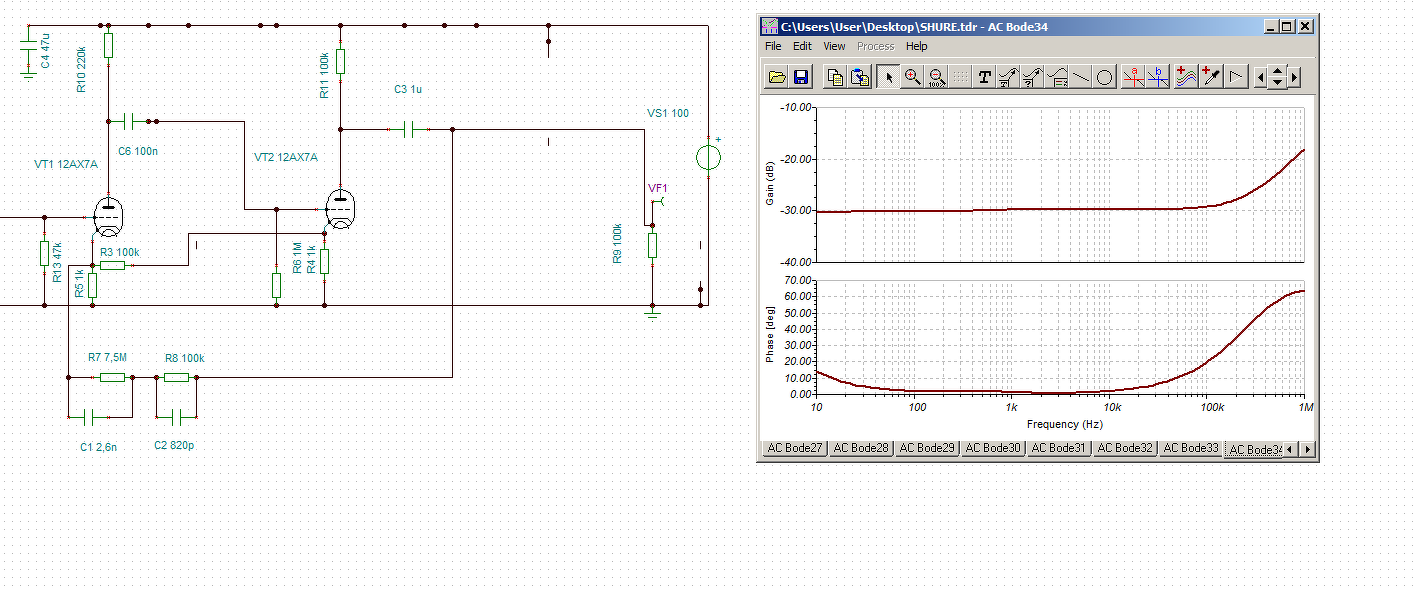

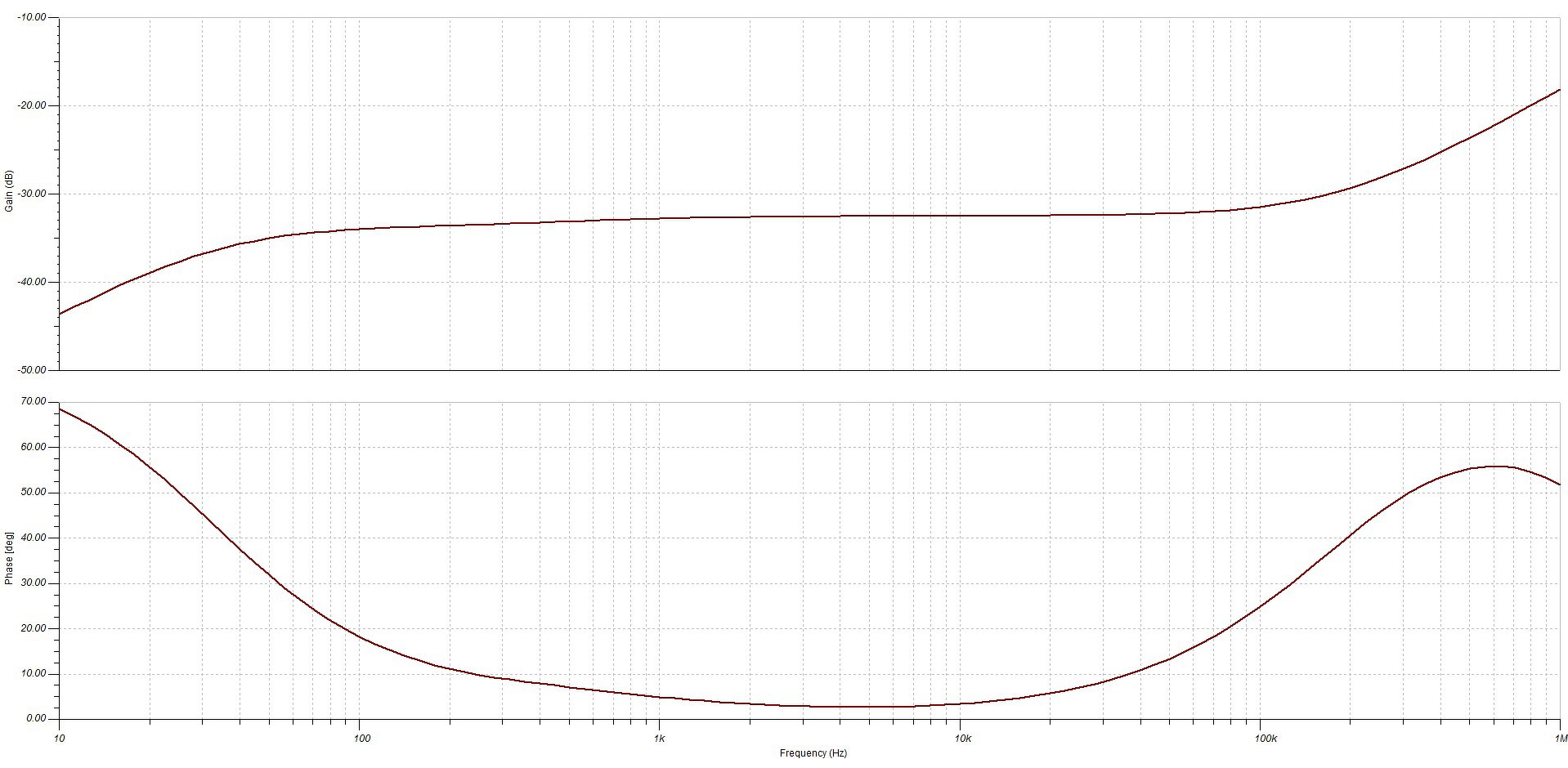

(#) CHZ válasza Petyka79 hozzászólására (») Máj 5, 2019 1 / 1
Szimulálva is jól látszik a mély hiánya, korrekciós tagok nem megfelelő értéke miatt.

(#) Petyka79 válasza reloop hozzászólására (») Máj 5, 2019 /
Köszi, megnéztem. Van ott is többféle verzió, mindenféle értékekkel. Talán tényleg jobb lenne, ha másmilyet csinálnék.
(#) Petyka79 válasza CHZ hozzászólására (») Máj 5, 2019 1 /
Köszi. Már nem tudom, mit változtassak, ugyanez a kapcsolás 6 féle ellenállás, kondi értékekkel.

(#) CHZ válasza Petyka79 hozzászólására (») Máj 6, 2019 /
Ezen nem érdemes variálni, erősítése is kicsi.

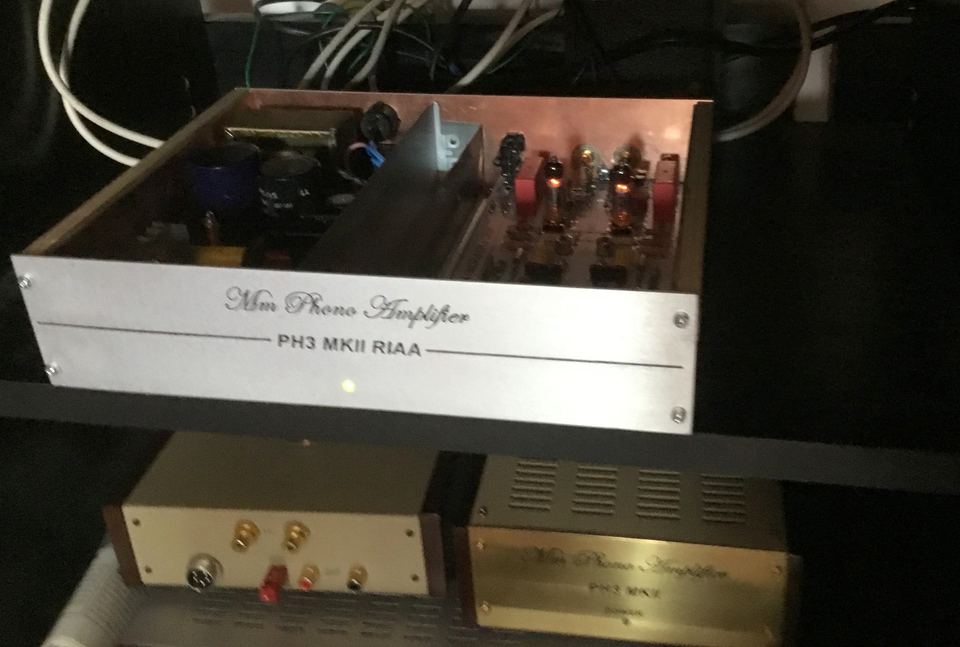

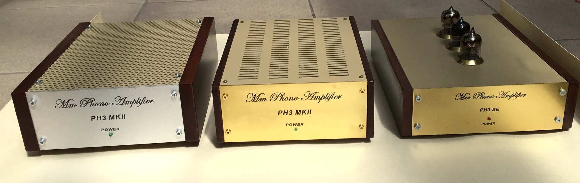

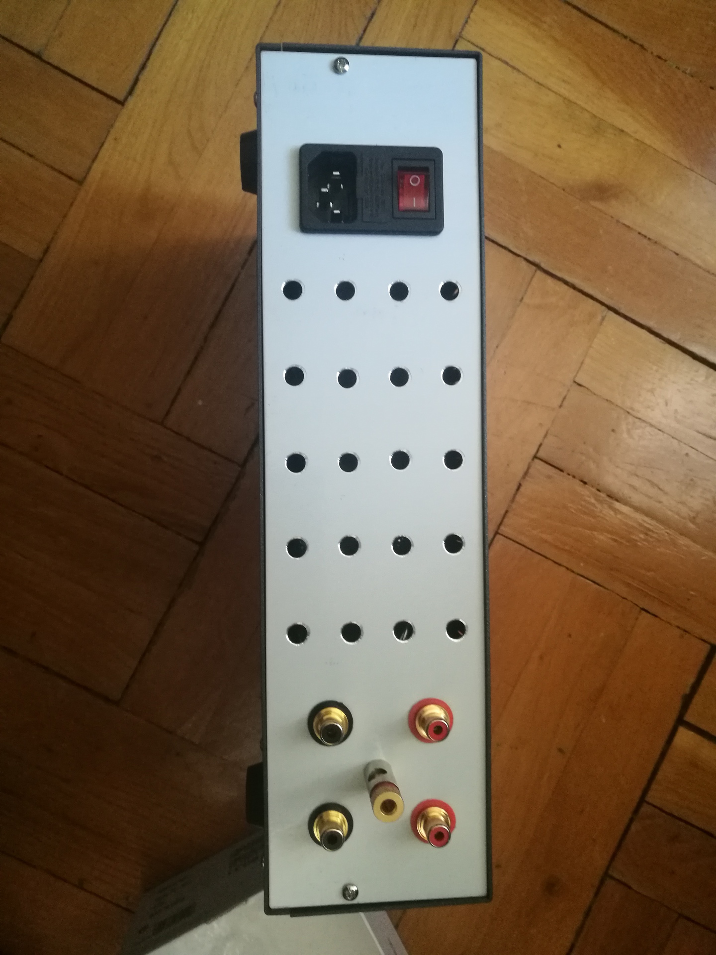

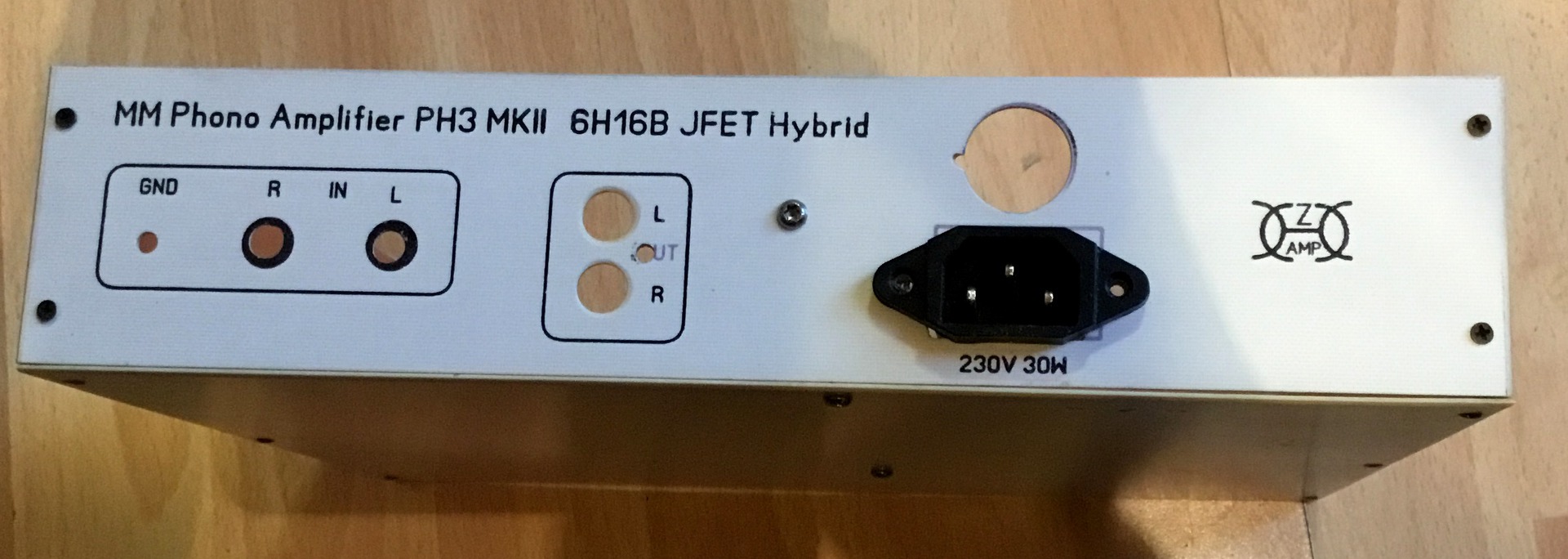

(#) CHZ hozzászólása Jún 13, 2019 / 9
Dobozolom a második PH3MKII korrektort. Házilag könnyen megvalósítható doboz. Két darab faoldallap és fedél és alsó lemez kell még rá.

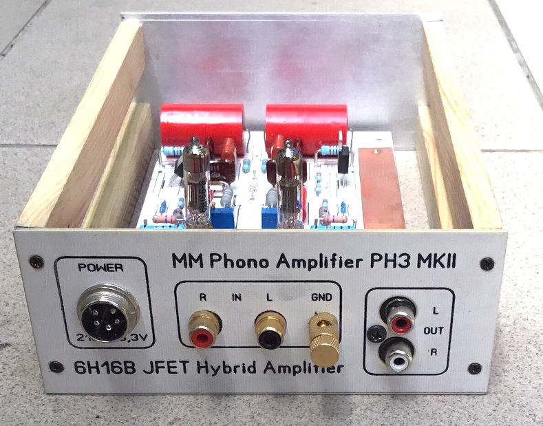

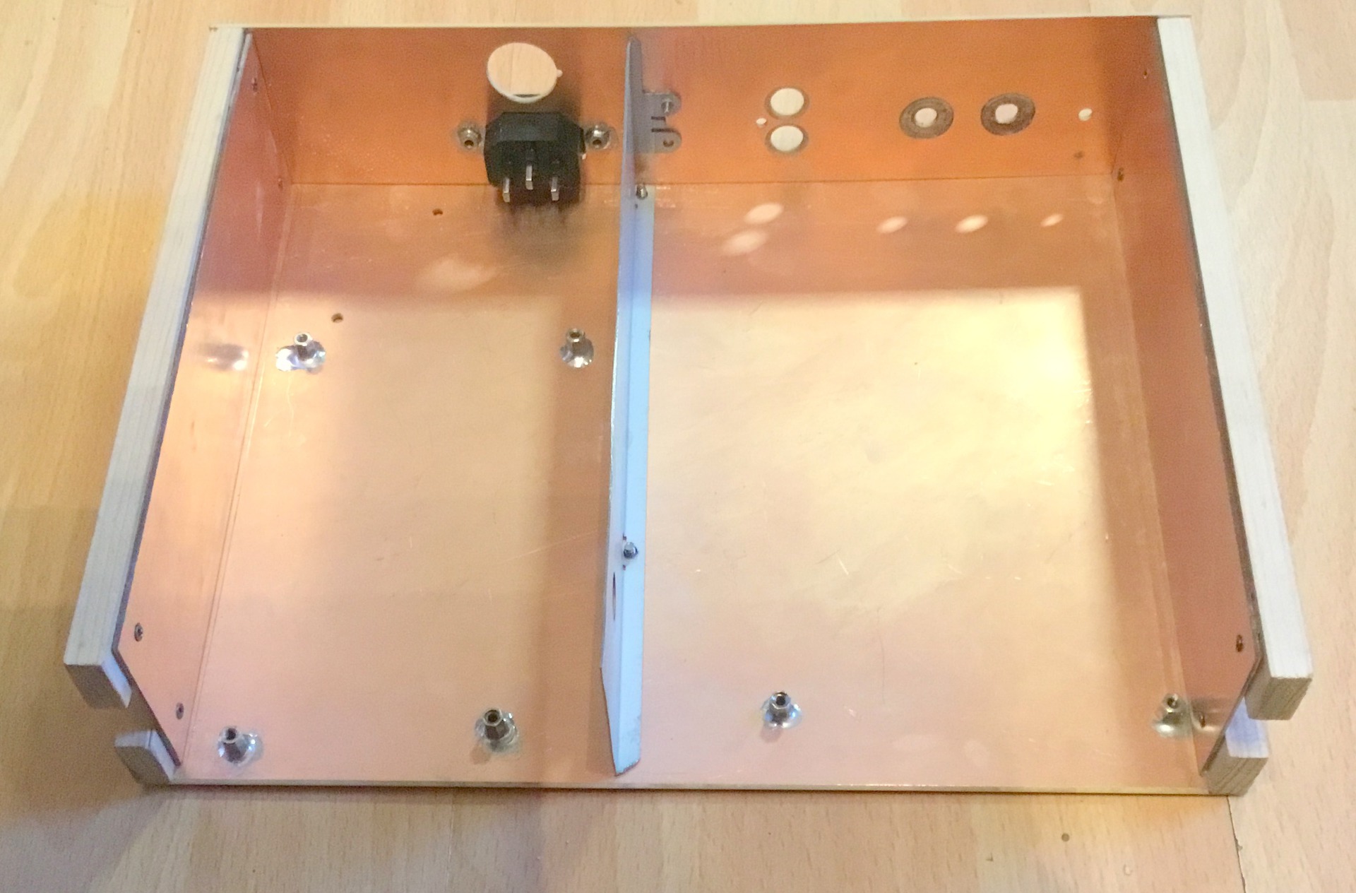

(#) CHZ hozzászólása Júl 28, 2019 / 7
Oldallapok elkészültek

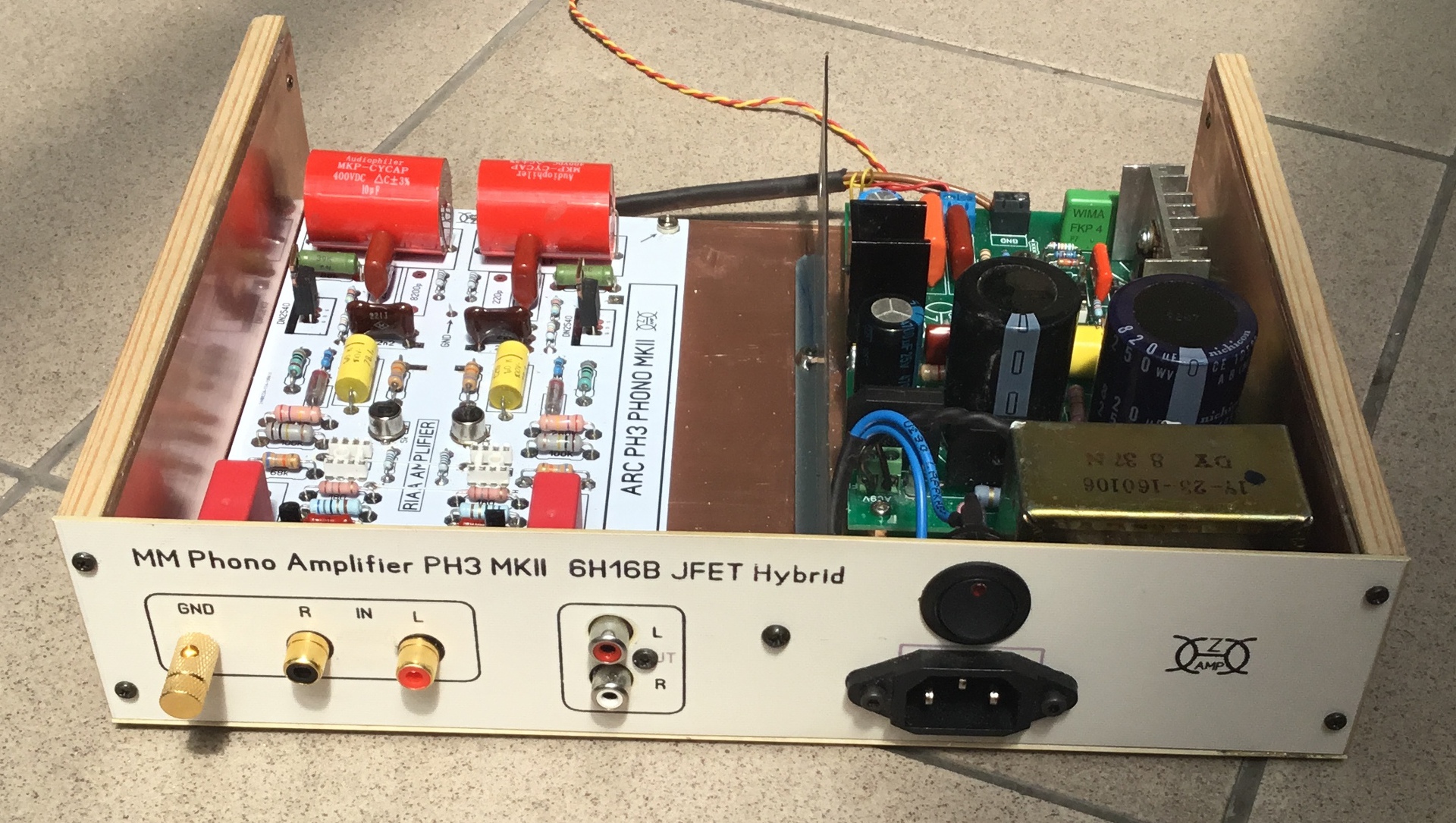

(#) CHZ hozzászólása Júl 28, 2019 / 8
Tápegységgel együtt is megpróbálom dobozba kényszeríteni.

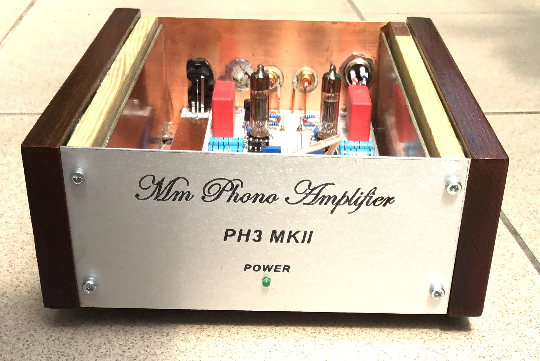

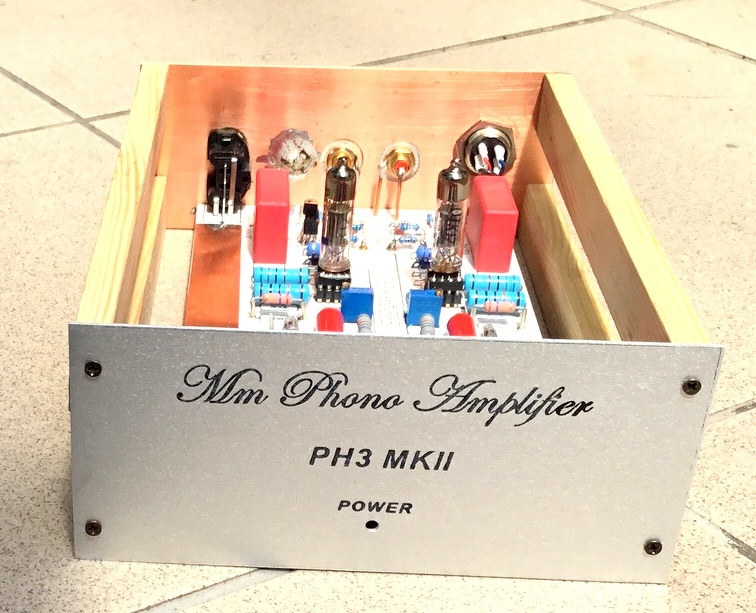

(#) CHZ hozzászólása Aug 11, 2019 / 6
Ma megpróbálom összehasonlítani, tesztelni az eddig elkészült példányokat.
Negyedik még fedél nélkül, de hallgatható..

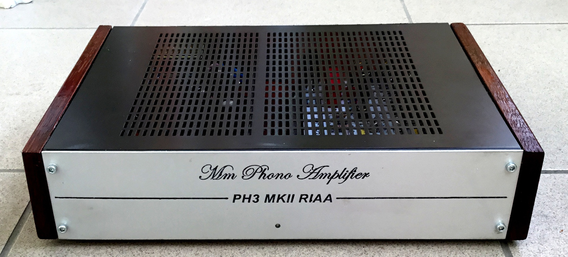

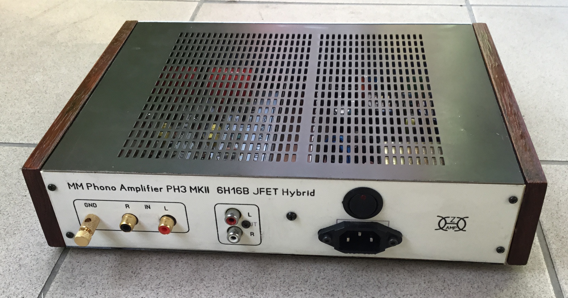

(#) CHZ hozzászólása Aug 27, 2019 / 9
Elkészült a fedele is.

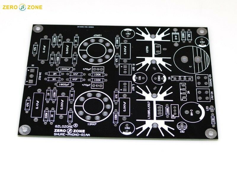

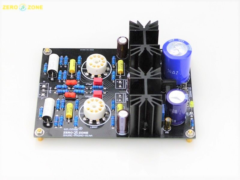

(#) eddy123456 hozzászólása Szept 13, 2019 /

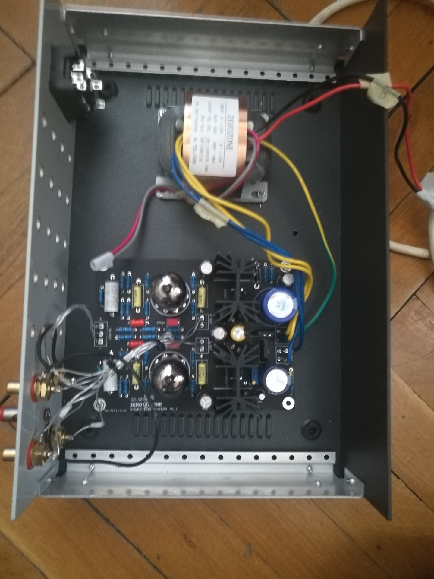

Rendeltem Kínából egy Shure m65 phono erősítőt trafóval. Összeszereltem, a magas nagyon szépen szól, de keveslem a mélyhangot.
12ax7 Electro harmonics 2db. Lehet, hogy a kondikat kellene tuningolni(jobbra cserélni?
A hozzászólás módosítva: Szept 13, 2019
(#) (Felhasználó 1947) válasza eddy123456 hozzászólására (») Szept 15, 2019 /
Én is ezt építgetem, igaz csak a panel lesz gyári, az alkatrészek eltérnek a gyári készlettől.
(Minőségi alkatrészekkel szeretném összerakni)
A problémádra visszatérve, nézd át a korrekciós tagokat,hogy stimmelnek-e,és a kimeneti csatolókondikat növeld 470nF-ra.

(#) CHZ válasza eddy123456 hozzászólására (») Szept 16, 2019 /
Valóban gyenge az átvitele, erősítése is kicsi..
(#) Cinema válasza eddy123456 hozzászólására (») Szept 16, 2019 /
A csatolókondenzátorokat, amik a jelútban vannak, növeld meg legalább a tízszeres értékükre!
C1-C2 4,7uF! C3,C4 500nF, vagy 1µF és így tovább.
Ezek kellenek ahhoz, hogy többé-kevésbé a mélyhangok megszólaljanak. Ha hinni lehet annak a mérésnek, amit CHZ barátunk betett, akkor magasban erősen kiemel, tehát még a magasakból vágni kellene, hogy szalonképes legyen a hangja. Az a 100V-os táp nekem nem tetszik, csövek esetén illene legalább a 250V-os anódtáp, amiről kivezérelhető rendesen a fokozat és nem torzít már kis túlvezérlésnél sem.
Sok sikert hozzá!
(#) CHZ válasza Cinema hozzászólására (») Szept 16, 2019 / 1
C1 kondi szükségtelen, C3 minimum 100nF, C6 1u.
Korrekciós tagok értéke nem jó, módosítani kell. Így már valamennyire használható lesz.

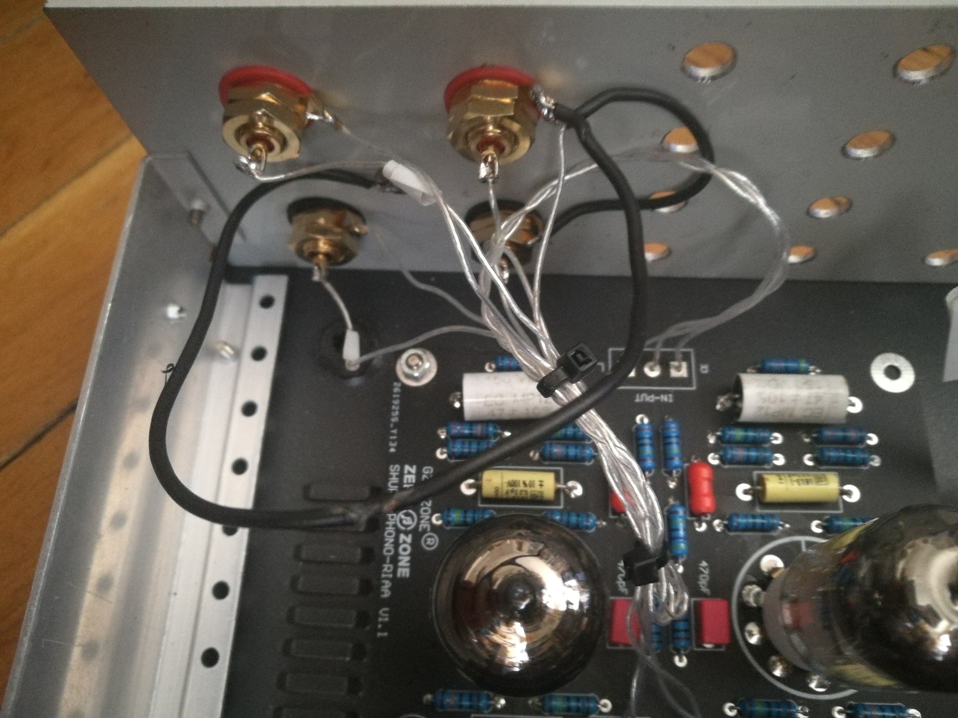

(#) FerencziJ hozzászólása Szept 26, 2019 /
Nemrég építettem meg az Eddy által is tárgyalt Shure M65-öt, bár én 6N2P-vel és ami problémám van vele: Tényleg szépen szól, mint írta kevés a mély, de majd cserélem a kondikat. Ami ettől nagyobb probléma, hogy búg 50Hz-el. Ha a bemenetet szabadon hagyom, szinte alig van valami fehérzaj, mihelyst kábelt dugok a bemenetre azonnal el kezd búgni, hiába lóg és a kábel másik vége a levegőben. Lemezjátszót akasztva a végére szépen szól, csak búg. Földhurok nem lehet, hiszen mint írtam bemeneti jel nélkül szinte zajtalan. Találkozott már valaki hasonlóval?
Eddy, neked mi a tapasztalatod?
üdv: fj
A hozzászólás módosítva: Szept 26, 2019
(#) CHZ válasza FerencziJ hozzászólására (») Szept 26, 2019 / 1
Lemezjatszo vaz foldelve van a riaa bemenetenel?
Foldhurok is lehet, bemeneti kapcsok zarodnak a lemezjatszo csatlakoztatasaval.
Ha rovidrezarod a korrektor bemenetet, akkor is zug?
RCA aljzat hogy van bekötve?
Ki es bemeneti aljzatok szigelten szerelted?
Femdoboz hazahoz csak a tap elkok gnd pontja csatlakozzon, 4R7 elenallason keresztul, dobozhoz a lemezjatszo foldelovezeteke csatlakozzon.

(#) FerencziJ válasza CHZ hozzászólására (») Szept 26, 2019 /
Úgy, hogy ez nem félvezetős korrektor, hanem csöves. Érintésvédelmi szempontok miatt (250V egyenfesz), földelni kell.
