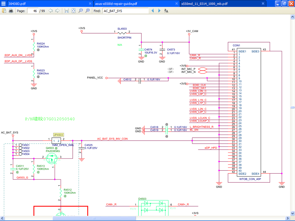

(#) Nanok hozzászólása Szept 24, 2019 /
Egy ASUS X550LD laptopról lenne szó. Úgy néz ki, hogy valami zárlat van az alaplapon. Semmi életjelet nem ad. Nagyon nagy csendben hallani, hogy kattogtatja a tápot.
Egy majdnem ugyanilyen lap van benne.. Nem szedtem még teljesen. Nagyjából ott melegszik meg büdösödik, ahol a tápot kapja meg.
Nem tudnám valahogy meghajtani egy 12 vagy 14V-os tápegységgel az aksi felől, hogy működik-e?
Ha igen, melyik két csatlakozóra kellene tennem a tápcsatlakozót?

Úgy néz ki, hogy az aksi felől is zárlat van. Beraktam egy 12V/55W-os fényszóró ízzót áramkorlátnak és a 3,5A-er alapból felveszi.
Egyébként 600Ohm-ot lehet mérni rajta. A táp csatlakozón is nagyjából ekkora az ellenállás.
(#) Ktulu válasza Nanok hozzászólására (») Szept 25, 2019 / 1
Csatolom a rajzot és a boardview fájlokat.
PR8806 (táp csatlakozó mellett van) és test között mekkora ellenállást mérsz?
PR8806 és PQ8803 közös pontjáról kapja a tápot az egész alaplap.
Itt tápláld meg 1V, (ha merész vagy, 19V) néhány amperre korlátozott tápról, és figyeld mi langyosodik.

(#) Nanok válasza Ktulu hozzászólására (») Szept 25, 2019 /
Ott tarok vele, hogy kiszedtem, lehúzgáltam mindent. Nem találtam zárlatot. Elindítottam, monitorral ad képet.
Elkezdtem visszadugni mindent. A kijelző széles csatlakozója felől jön a zárlat, az akku csatlakozó mellettiről.
Hogyan tovább? Megtörhetett a kábel a ki-be hajtogatáskor?
Valószínű az inverter +19V ága zárlatos. Talán folyadék miatt.
JP4503 hídat bontsd, és próbáld úgy.
Következő lépés, hogy szedd szét az LCD-t, és onnan lehúzod a kábelt. Így kiderül, mi zárlatos.
(#) elactrofan válasza Ktulu hozzászólására (») Szept 26, 2019 / 1
Ez a készülék már nem tartalmaz invertert ledes kijelző van benne. LVDS kábel zárlatos cseréld ki és jó lesz.
(#) Nanok válasza elactrofan hozzászólására (») Szept 26, 2019 /
Ez a kábel tényleg zárlatos. Ráadásul úgy néz ki, hogy nem is ott ahol hajtogatva volt. Lehet, hogy inkább a csatlakozónál.

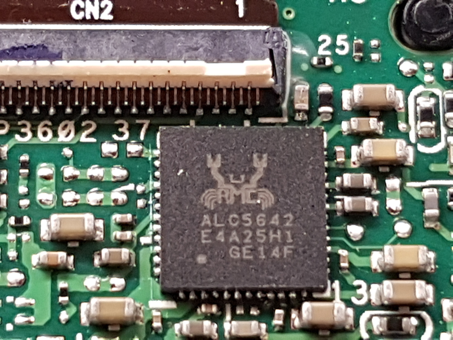

(#) menyus hozzászólása Szept 29, 2019 /
Sziasztok, a következőben kérném a segítségeteket. Adott egy Asus noti aminek nem volt hangja. A tálcán a hangszóró ikonnál piros kereszt, "nincs csatlakoztatva hangszóró vagy fejhallgató" hibaüzenet. Nem látta az eszközkezelő sem a hangeszközt.. stb. Kicseréltem a hang codec et, Realtek ALC5642. Most már látja az eszközt, tálcán aktív a hangszóró ikon de mégsincs hang. A fülhallgató csatlakozót sem ismeri fel ha bedugom a jackbe. A codec IC megfelelő lábain van változás a jack bedugásakor tehát a csatlakozó nem hibás. Win10 van a gépen. A hibaelhárító azt írja "a hangszolgáltatások nem válaszolnak", megjegyzem a hangszórót viszont névszerint felismeri. Mi a bánat baja lehet? Lehet hogy csak a win10 szivat? Eredetileg win8 volt a gépen. Az eszköz driverek a legfrissebbek természetesen. A tok forrasztását már 100x ellenőriztem, minden láb normálisan le van ülve, a középső nagy pad is (Analóg GND) ólmossal van visszavarva a QFN tok. És ez már a 3. codec amit cserélek rajta, ráadásul 3 különböző forrásból valók tehát elvileg nem hamis az IC sem.
Találkoztatok már hasonlóval? Mi lehet a baj és a megoldás? Köszi előre is.

Az az igazság az hogy kéne ehhez egy kapcsolási rajz. Gyanús nekem hogy a tok bal oldalán ( lásd kép) hiányzik jó pár komponens és nem úgy néz ki mint ami sose volt beültetve. A kép pedig még az én tok cserém előtt készült. Így nem ültenek be gyárilag ahogy ez kinéz, ebbe már valaki belekotort előttem. A tulaj szerint persze senki és a gépet újonnan vették. Az ALC5642 datasheetjében van ugyan egy általános felhasználási példa rajza, de persze közel nem biztos hogy ebben a hardverkörnyezetben ez nem tér el a példakapcsolástól. Honnét lehetne kapcsolási rajzot kajtatni? Lehet fizetős oldal is csak ne valami kamu lehúzós oldal legyen... Így ez a javítás kb. vaktában lékhorgászat.
(#) elactrofan válasza menyus hozzászólására (») Okt 1, 2019 /
Kép alapján semmi futcsát nem fefezek fel. Asus hoz elégé reménytelen rajzot találni, esetleg boardview àll rendelkezésre.
Alaplap tipus alapján próbálj keresni. Rávan szitázva, de megszokott egyezni a készülék tipusával.
A hozzászólás módosítva: Okt 1, 2019
(#) menyus válasza elactrofan hozzászólására (») Okt 2, 2019 /
