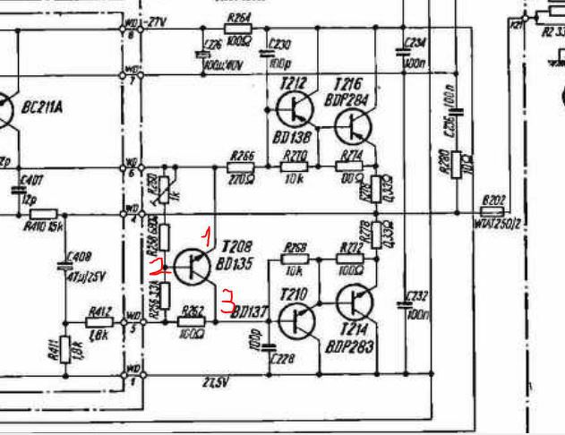

A kimeneten mennyi az offset feszültség?
Mennyi volt a nyugalmi áramfelvétele amit beállítottál?
(#) szaka válasza jetman44 hozzászólására (») Okt 1, 2019 /
A hibátlan oldalon 50mV-ot mérek.
A hibás oldalon 35mV.
Lehet akkor az alapoknál kell kezdeni... Én a berajzolt pontokon mért feszültségeket hasonlítottam össze és úgy állítottam a potmétert.
De ha leírod, hol és mit mérjek akkor lemérem.
Valamint a diff. paneleken kicseréltem a kondikat. némelyik mérés alapján borzalmas állapotban voltak.

(#) reloop válasza szaka hozzászólására (») Okt 1, 2019 /
A rajz és a méréseredmények között ellentmondást látok. A jó oldalon a 2. és a 3. pont közötti feszültség lehet a bázis-emitteré, tehát PNP a mért tranzisztor.
A javított oldalon a T208-hoz kapcsolódó ellenállásokat vizsgálnám át.

(#) jetman44 válasza szaka hozzászólására (») Okt 1, 2019 /
Az úgy nem lesz jó. Mivel a két oldalon lévő tranzisztorok "bétája" szinte biztos hogy különböző és nincs két egyforma passzív elem sem, stb... Valahol nemrég tárgyalták is ebben a fórumban a nyugalmi áram beállítását, pár oldallal ezelőtt.
De dióhéjban:
A bemenet (elvileg 5 pines tucheles) melegpontját (jel) a földre kapcsolod. Fontos, hogy vagy forraszd össze vagy csinálj egy csatit direkt erre a célra összeforrasztva, mert van sok olyan erősítő, ami érzékeny arra a topológiára amit alkalmaztak nála és ha nem ott kapja meg a földet ahol eredetileg is "nyűgösködni" fog.
A kimeneten ne legyen semmi.
A tápágakat (+ és -) kiforrasztod és beiktatsz két ampermérőt.
Megméred a jó oldal áramait, majd a másik oldalon is elkezded ugyan így, csak a potival beállítod hogy ugyan annyi áramot vegyen fel mint a másik oldal.
Ez ebben az esetben pár 10 mA kell hogy legyen.
Ezután ráadott jellel és műterheléssel vagy zenével hallgatva (ízlés szerint) "meghajtod" kicsit hogy jó melegek legyenek a bordák. És ismét megméred a nyugalmit rövidre zárt bemenettel, terhelés nélkül.
Ez azért fontos, mert ha nem jó a hőkompenzáció egy házibuli kellős közepén szenderül majd jobblétre a végfok...
Viszont ezen mérések alapján nem hiszem hogy sikerül a művelet. Amit reloop is írt, az ellenállások környékén van valami gebasz. Elsőnek talán az R262-t érdemes megmérni kiforrasztva, mert ahogy kiveszem a mérésedből a bázisra még elmegy a pozitív táp, de a collektornál már nem jelenik meg. Az elvileg egy NPN tranyó, és igen csak ki is nyit, viszont ott pozitív tápnak kellene lennie és úgy állíthatnád be a munkapontot. Viszont vagy egyáltalán nem jut el vagy valamelyik ellenállás megnyúlt és nem enged át elég áramot és mikor kinyit a tranyó a negatív "megeszi" az ott lévő pozitív feszültséget.
Ebből az adódik, hogy a driver és végtranyó egyaránt zárva marad, mert nem lesz elég a potenciál különbség a nyitásukhoz. A nyugalmi áram így nem beállítható. etc...
Az offset a nem vezérelt feszültség a kimeneten. Amit azért kérdeztem, mert ha nem áll be a szimmetria a kapcsolásban, akkor vagy kint van a táp a kimeneten, vagy annak jelentős része megjelenik ott.
Köszönöm a gyorstalpalót!
Szóval kikötöttem mindkét oldal tápját (szerencsére egy áthidaló vezeték volt beiktatva).
A jó oldalon mért áramok:
Negatív ág: 48 mA
Pozitív ág: 68mA
Fél percig mértem kb. De lassan emelkedik felfelé.
A javított oldal érdekes...
Ugrál a felvett áram. Beállítom kb 40mA-re, aztán felugrik 160mA majd szakaszosan ugrálva vissza esik. Csináltam róla videót .
https://www.youtube.com/watch?v=rmDB3RyEOAs&feature=youtu.be&am...oseAxY
Ellenállásokat átnéztem és tűrésen belül vannak.
Az R258-as ellenállás ami ha jól látom 680 ohm, azt cseréltem benne még az elején, mert 400 ohm körüli volt.
A jó oldalon viszont 520 ohm-ot mérek ugyanezen az ellenálláson.

(#) Gafly válasza szaka hozzászólására (») Okt 1, 2019 /
Az R258 ekkora eltérése nem okoz problémát...
Az R262 értéke ha stimmel a kivezetései között mérj feszültséget.
(#) jetman44 válasza jetman44 hozzászólására (») Okt 2, 2019 /
Illetve az R261-en eső feszültséget. És a poti mind két oldalon a jó oldal ellenállás értékén legyen.
Elnézve a rajzot a driver felől is érkezhet vissza negatív táp ha a T210 zárlatos vagy átmeneti ellenállás keletkezett benne nem csak a T208 nyitásával...
(#) szaka válasza jetman44 hozzászólására (») Okt 2, 2019 /
R262 : 0,67V
R261: 0,66V
A COM vezeték a tranzisztor felőli lábán volt.
(#) jetman44 válasza szaka hozzászólására (») Okt 2, 2019 /
Rendben. A T208-as tranzisztoron mérd meg a bázisfeszültséget változik-e ha a potit tekered. Amennyiben változik, a collektoron is nézd meg ugyan így. Mind a kettőt a földhöz képest.
Változik mind a két érték.
A bázisfeszültség 0 és -1V között kb.
A collector is szintén negatív a földhöz képest.
A kimeneten mennyi a feszültség?
-50mV
A T208 volt cserélve vagy kiforrasztva?
Kiforrasztva volt. Diódaátmenetek mérve és jó az érték.
Akkor ez sem nyert. Arra gondoltam hogy rossz vagy cserélve lett és a B-C lábak fel lettek cserélve...
Így kiesett a munkapont beállító tranyó és az ellenállások is, mert azokat is kimérted. Marad a T210-es driver. Ami furcsa, hogy a mostani méréseid nem egyeznek a múltkoriakkal. Ott a bázis 0.55V-on állt, most pedig 0 és -1V között van...
