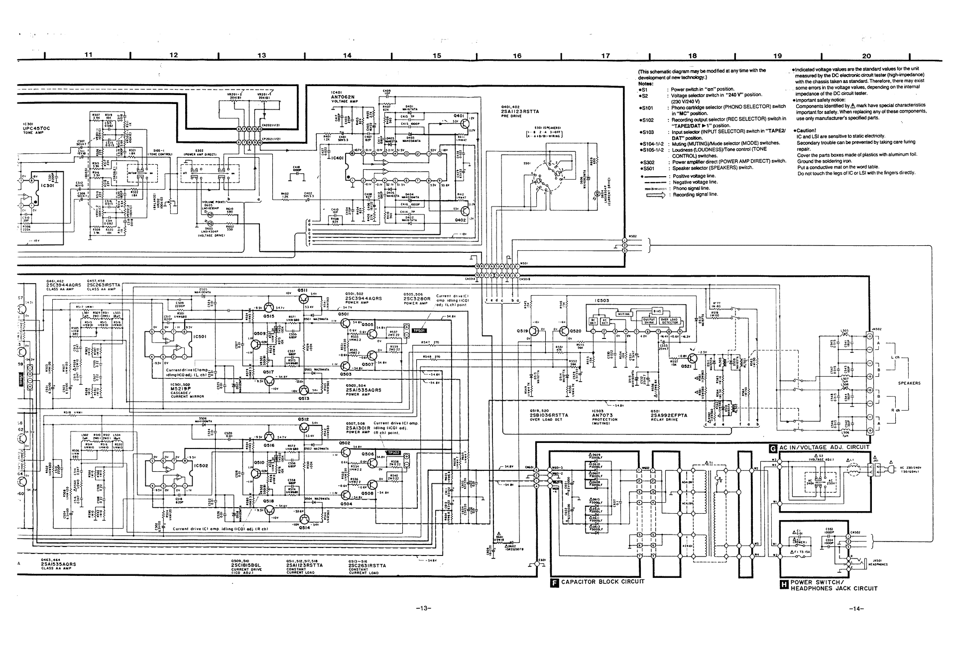

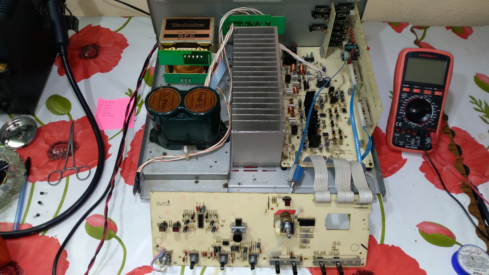

Hozzám került javításra egy TECHNICS SU VX -700-as erősítő javításra.
Első kőrben az volt a problémája hogy le oldott a relé nagyobb hangerőnél, ezt sikerült meg oldanom az IC401-es (VOLTAGE AMP) Ic cseréjével a két tranzisztorával együtt (Q401, Q402).
Most az erősítő, működik is, és nem old le a relé sem, viszont azt a furcsaságot csinálja hogy olyan jó háromnegyed hangerőnél az erősítő (CD lejátszóról hajtva) a hangszóró membránt ki hajítsa, tehát DC feszültség kerül a kimenetre valamiért, ezt a figurát el játssza mind a két oldalon, függetlenül attól hogy 4 vagy 8-ohmos terhelés van a kimeneten!.
A feszültségeket mérve teljesen mindenhol rendben vannak, ugyan úgy a végfoknál mint (VOLTAGE AMP) résznél is.
A finál résznél és az előérősítőben is ki cseréltem a kondenzátorokat, valamint át néztem az ellenállásokat és diódákat is, azok is rendben vannak.
Amit észre vettem, ha ki forrasztom a LIMITER résznél a Q453, Q455, és ugyan úgy a másik oldalt is a Q454, Q456 tranzisztorokat, akkor meg szűnik ez az anomália.
Az első gondolatom az volt hogy ki cserélem ujjakra ezeket a tranzisztorokat, ki is cseréltem hozzá nagyjából hasonló tranzisztorokkal BC337, BC327 (Jó tudom nem az a lábkiosztás, de úgy forrasztottam be hogy az jó legyen), a jelenség ugyan az, akkor ki cseréltem a diódákat is D453, D455, D454, D456 a jelenség úgyszintén meg maradt.
Ez a négy tranzisztor az én látásom szerint figyeli a 2,2 ohmos ellenállásokon (R471, R743, R472, R474) eső áramot ha jól tudom?.
A kérdésem az volna hogy miért nem lép fel ez a jelenség ha a tranzisztorokat (Q453, Q455, Q454, Q456) ki forrasztom?
A másik dolog ezeket a tranzisztorokat a gyár bele tervezte, tehát kell a kapcsolásba, akkor miért nem működik jól?, hol lehet a hiba?.
Még valami, ebben a LIMITER körben a kondenzátorokat is le cseréltem (C457, C459, C458, C460), tehát nem ezek az alkatrészek a hibásak.
A feszültségek is rendben vannak a tranzisztorok lábain!.
Aki tud azt kérem segítsen, mert el akadtam...

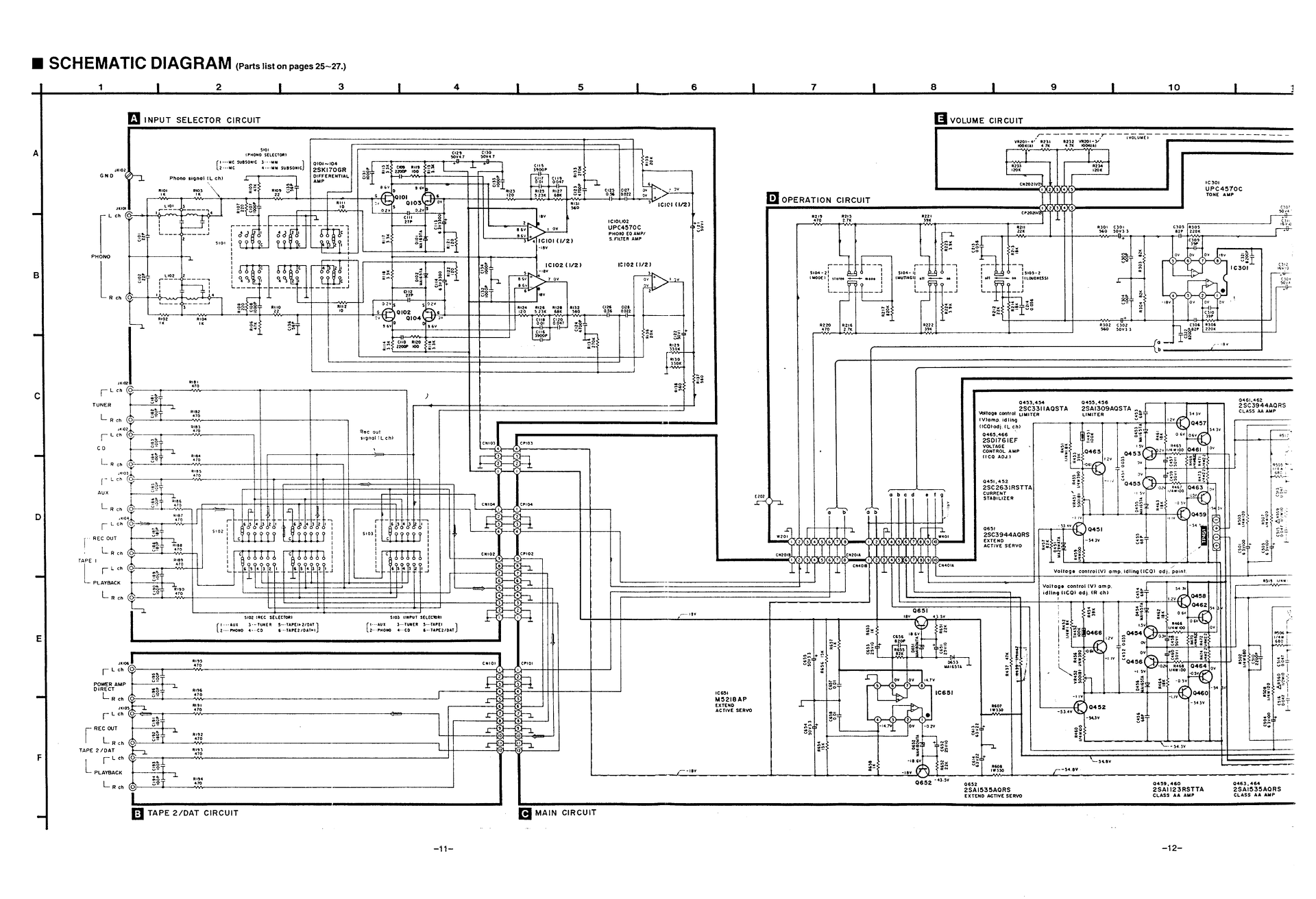

Az ElektroTanyáról INNEN
(#) soos csaba válasza reloop hozzászólására (») Okt 3, 2019 /
Fel töltöttem a rajzot rar formátumban most már le tölthető innen is.

Ugyan nem szokványos kapcsolás, de a túlbonyolítástól elég messze van.
Az IC-s driver kimenetét a Class AA nevű komplementer darlington kapcsolás tehermentesíti. Ennek kimenetén található az általad is idézett Limiter, ami egy egyszerű visszahajló karakterisztikájú áramkorlát. A teljesítmény fokozat pedig kiegészült egy hibajavító áramkörrel.
Ami esetleg bonyolultnak tűnhet az a visszacsatolást kezelő hídkapcsolás, de aki látott már Quad-ot annak ez sem újdonság.
A Q451, Q452 áramgenerátorok közös referenciafeszültsége alkatrész-takarékosság.

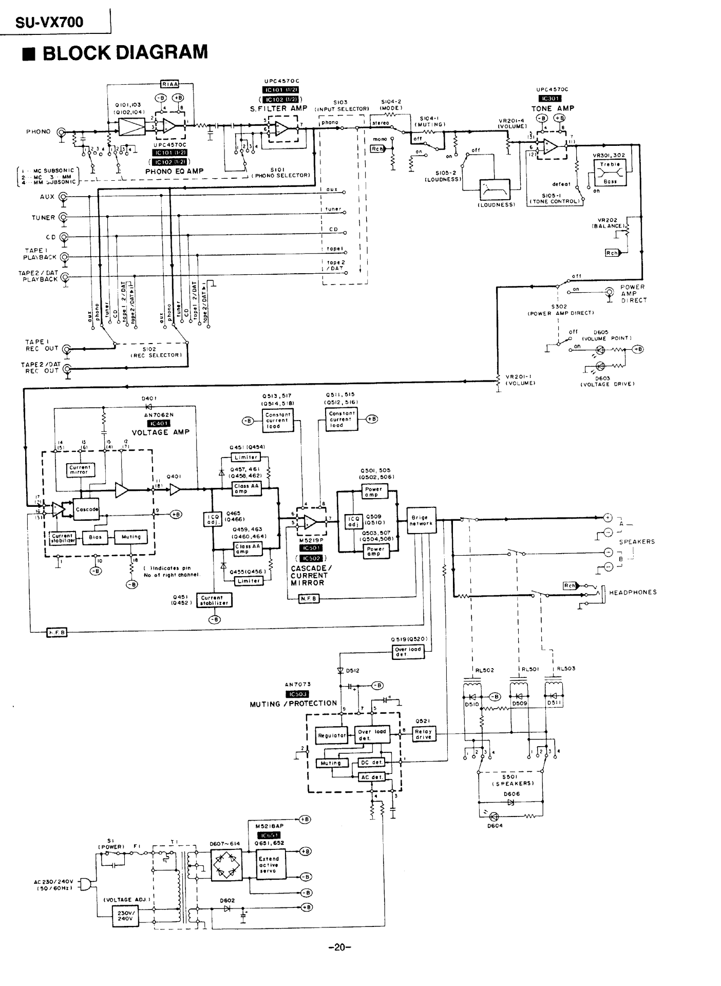

http://www.hifimagazin.hu/HFMCD/HFM/CIKKEK/HFM3511.HTM
A Hifi Magazin itt tárgyalja röviden a működési elvet.
(#) reloop válasza Karesz 50 hozzászólására (») Okt 4, 2019 /
Köszönöm, a pozitív visszacsatolás nem tudtam kihámozni a rendelkezésre álló rajzból.

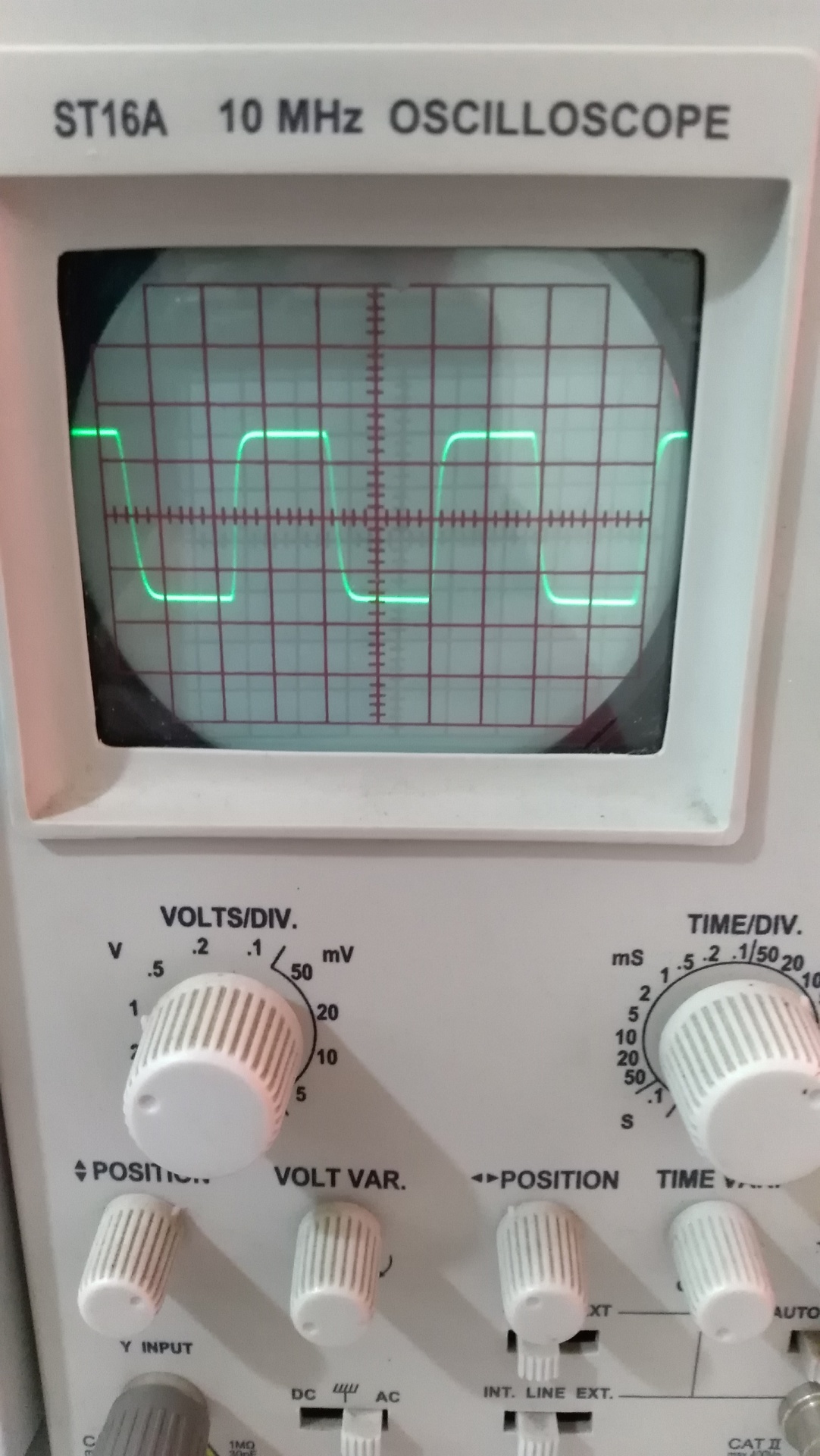

(#) soos csaba válasza reloop hozzászólására (») Okt 4, 2019 /

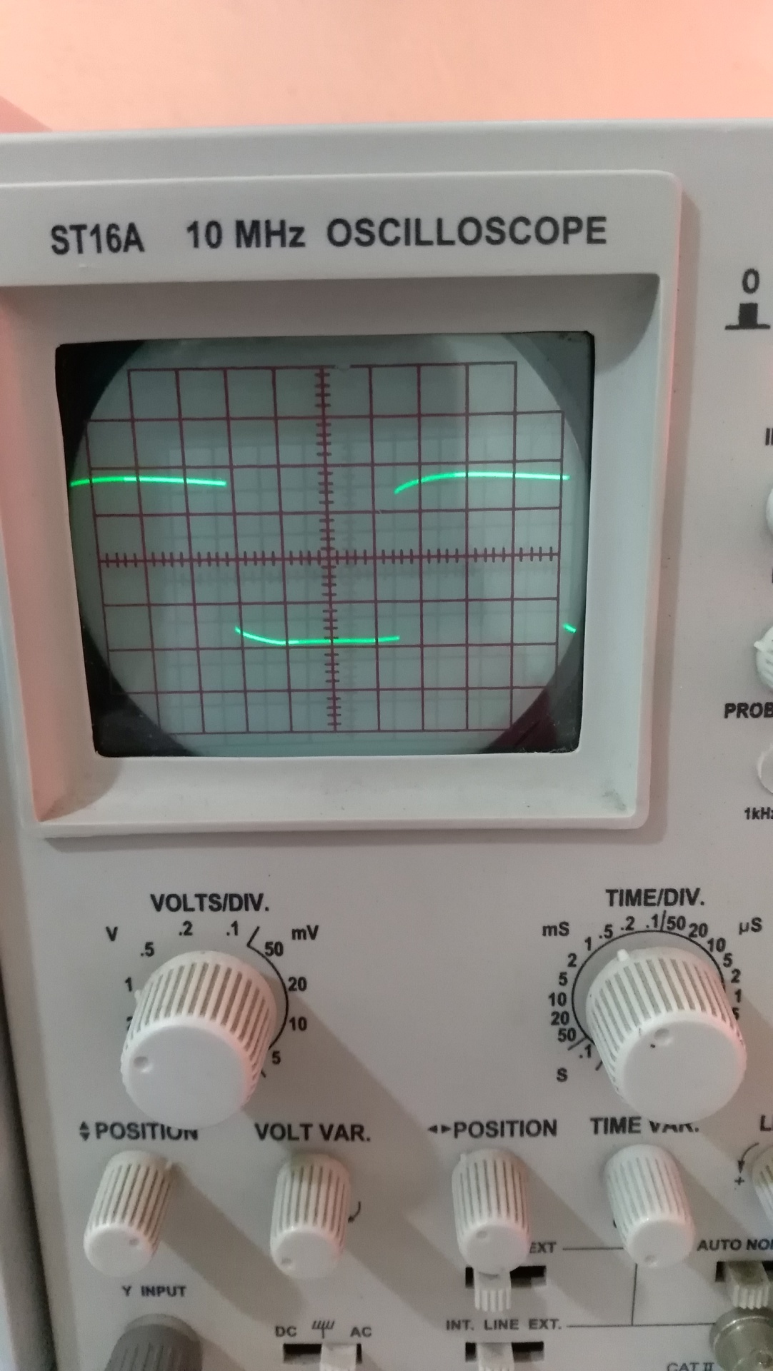

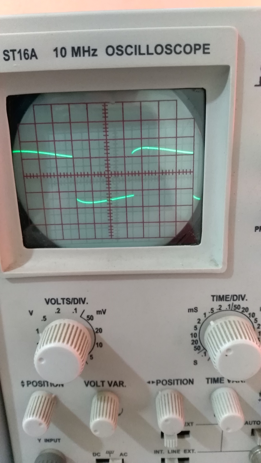

Meg mutatom mit mutat az oszcilloszkóp négyszögjellel hajtva az erősítőt még klippelés előtt 50Hz-től 10KHz-ig.
Sajnos nem tudom meg mutatni hogy mit mutat az oszcilloszkóp képernyője mikor ez a jelenség megjelenik, mert csak zenével hajtva az erősítőt csak akkor van jelen a hiba.
A mellékelt blokk diagram szerint az IC501 invertál, a kapcsolási rajzról nem ezt olvasom le. (?)
Szerk.: Hopp, megtaláltam. Rendben van a működési elv.

(#) reloop válasza soos csaba hozzászólására (») Okt 4, 2019 /
A zene is megjeleníthető szkópon. Jól elhatárolható, hogy egyenfeszültség, félhullám, vagy gerjedés tolja ki a hangszóró membránját.
Természetesen használj műterhelést és az is egy információ, ha ohm-os terhelésen nem jelentkezne a hiba.
Csináltam egy videót, a hang anyagban hallatszik hogy be be reccsen a hangszóró is, az oszcilloszkóp ernyőjén látszik a zene jelében négyszögjel is jelen van a mélyebb tartományoknál, mint írtam kisebb hangerőnél ez nem jelentkezik.
Azért nem műterheléssel csináltam hanem hangszóróval a kísérletet, mert így hallom, és látom is mikor van ez a jelenség.
A kimenetre egy 4ohmos 600W-os hangszórót tettem, ez legalább ki bírja ha véletlenül feszültség is kerülne a kimenetre, egy másik kisebb hangszórót már sikerült meg hibásítanom a kísérletek során.
A hozzászólás módosítva: Okt 4, 2019
A videón nem látszik, hogy szimmetrikus a klippelés vagy sem, 1 ms-on jobban érzékelnéd.
A két csatorna teljesen egyformán működik?
A javítás kezdetén nem nézted meg véletlenül, hogy DC hiba, vagy túlterhelés generálta a relé bontását?
