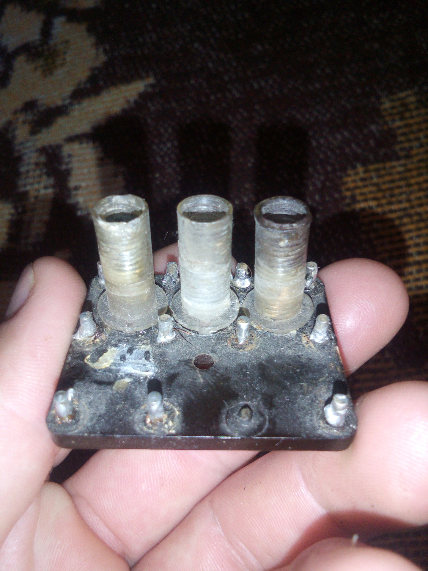

Mekkora az előírt távolság a nagy frekvenciás tekercsek között?

(#) pucuka válasza jani1987 hozzászólására (») Okt 1, 2019 /
A képen látható elrendezés esetén a tekercsek csatolásban vannak. Lehet, hogy a tervezője így is gondolta, de lehet, hogy csak hiányzik róla az árnyékoló búra. Előírt távolság ugyan nincs, de a elhelyezkedési távolságból ki lehet számolni a csatolási tényezőt.
Ha árnyékolás nélkül szeretnéd a csatolást minimalizálni, akkor a tekercseket egymásra merőleges irányban kell elhelyezni.

(#) Gafly válasza pucuka hozzászólására (») Okt 1, 2019 /
Meg az sem mindegy, hogy "aktív, vagy passzív" a tekercs. Dobváltóban például egészen közel is lehetnek a kikapcsolt cuccok...
Ugyanakkor, ha meg erről van szó, akkor "búra" is szokott rajta lenni.
