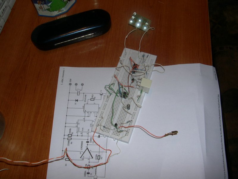

Azt ettem észre, hogy nemcsak érintésre, hanem közelítésre is kapcsol, olyan 1cm-ről már érzékeli a kezemet.
Ez király.
Javítok, már 3-4 cm,-ről is érzéleki a kezemet.
Nagyon szépen köszönöm a tippeket és elnézést hogy nem jártam erre :$ Az első kapcsolást megéptem a másodikat egyenlőre csak tervbe veszem. Az elsőhöz van itthon alaktrész a másodikhoz lusta vagyok elmenni venni ![]() Még1szer nagyon szépen köszönöm! Üdv:vava

Én egy olyan érintőkapcsolót szeretnék, ami be-ki kapcsol. Tehát megérintve a fémlemezt bekapcsol a relé, újból megérinve ugyan azt a fémfelületet kiold a relé. Találtam egy kapcsolási rajzot, de nem teljesen értem a működését. Szerintetek ez hogyan működik, mit tud? Válaszaitokat köszönettel várom! Vendel
Helló!
Én megépítettem ezt a kapcsolást.A működése nagy vonalakban:A fet gate-jét megérintve a brummfesztől vezetni kezd,a drainről a jel egy bistabil multivibrártorra kerül két diódán keresztűl.A pozitiv fesz impulzustól ide-oda vált a bistabil. Működik de vannak vele problémáim.Nem stabil a működése.A relé az első bekapcsoláskor sipoló hangot hallat és később is hajlamos a berregésre.A ki-be kapcsolás sem halál biztos. Hogyan lehetne űzembiztossá tenni? Viszont építettem egy egyszerűbb változatot 1 fet 1 bc182-vel ami addig húzza be a relét amíg megérintem.Ez halálbiztosan kapcsol.Erről milyen tranyós billenőkört lehetne vezérelni ami stabilan működik?
Összeollóztam egy tapskapcsoló végét az érintőkapcsoló elejével Így egész jól működik.Egyenlőre próbalapon építettem meg.Ha megcsinálom rendes nyákon akkor felrakom a cikkekhez az egész leírását.
Tetszik a kapcsolás.
Tehát ha megérinted, behúz a relé, ha mégegszer megérinted a fémlemezt, old a relé?
Igen.80%-ban biztosan kapcsol.A tranzisztoros kapcsolásnál sokkal jobb!
