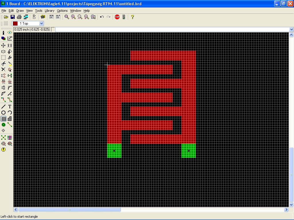

(#) fureszk válasza vicsys hozzászólására (») Máj 6, 2006 /
sikeresen megépítettem a fingereset! tehát vicsys kapcsolási rajza alapján király lett!
cb546b typusú fairchild tranzisztorral csináltam, és minnél nagyobb felületen érintkezik az ujjad, annál jobb!

(#) Krisz03 hozzászólása Jan 14, 2007 /
Na, most látom, hogy van kifejezetten az én problémámra kitalált topik is.
Szóval mint már a kezdő kérdésekben is leírtam, egy olyan értintőkapcsolós megoldás kellene (valami egyszerűbb fajta), amivel ki tudnék váltani egy mikrokapcsolót. És lehetőleg egy érintkező felületes legyen. Amíg rajta van az ujjam az értintkező felületen, addig zárjon (mint egy mikrokapcsoló). Esetleg relé nélkül meg lehet oldani?
(#) _JANI_ válasza Krisz03 hozzászólására (») Jan 15, 2007 /
Ha előről elkezded átolvasni akkor biztosan találsz a problémádra egyszerű +oldást! PLD:
Kép 1.
Kép 2.

(#) footy hozzászólása Feb 4, 2007 /
Sziaztok!
Teljesen új vagyok(egy biquad-antennát építettem eddig) az oldalon és a fórumban is, azt szeretném megoldani, hogy a számítógép kapcsolódjon be ilyen érintőkapcsolóval.
El tunátok magyarázni, hogy mit is kell megvennem , hozzá és hogyan is kell ezt megvalósítani? (gondolom csak néhány alkatrészt kell kicserélni az eredeti rajzon)
(#) dr_uhu hozzászólása Feb 4, 2007 /
sziasztok!
Én a multkor vettem bc546-os tranzisztort. Sorbakötöttem egy leddel és adtam neki 3 voltot. A bázist nem kötöttem be. Hozzáértem egyik ujjammal a kollektorhoz és a bázoshoz és kivirított a led, az ujjamon keresztül bekapcsolt (nem volt se vizes se izzadt). Én ezzel próbálkoznék. 15Ft/db
