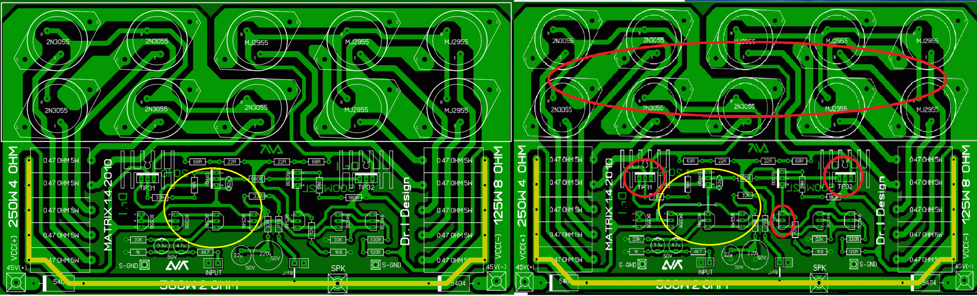

(#) tothbela válasza Beringer 600 hozzászólására (») Okt 15, 2019 / 1
Ha mindenáron ezt szeretnéd, először a hibákat ki kell javítani. Azért megkérdezném, miért esett a választás erre az erősítőre? Remélem nem az, hogy ebben nincs trimmer, tehát látszólag nem kell beállítani semmit rajta? Mert ez nem igaz. A két soros ellenállás arra enged következtetni, hogy a kisebb értékű egy előzetesen trimmerrel beállított értékű. De utánépítéskor nagy valószínűséggel nem lesz ugyanakkora, mert például egy tranzisztor BE nyitófeszültsége darabonként eltérő lehet. Vagy esetleg az 500W tetszik? Ha a tápegység feszültsége nem esne egy nüansznyit se terhelés hatására, akkor 2 Ohmon az 500W-hoz 2X44,7V kellene, ha tápig ki lehetne vezérelni az erősítőt. De jó esélyjel minimum 5V bent marad, így meg kellene növelni a tápot, de már a 2X45 is necces a végtranyóknak.

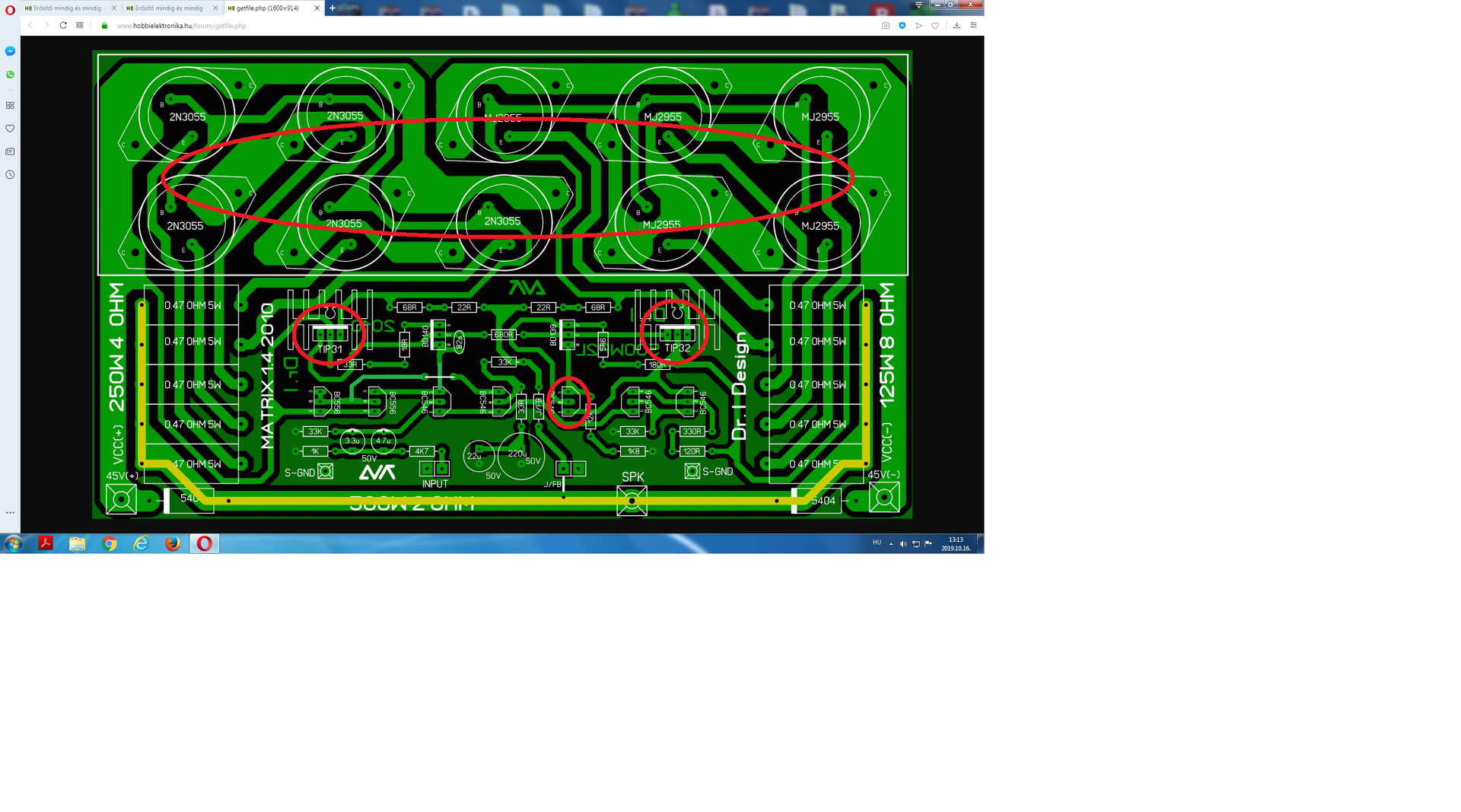

(#) tothbela válasza (Felhasználó 122012) hozzászólására (») Okt 16, 2019 /
A kapcsolási rajz kis korrekcióval elmegy. Egy tipikus átlag erősítő jó sok tranzisztorral. A nyákon viszont máshogy val néhány fóliaszakasz, így ha nem vette észre a konstruktőr, akkor vélhetően meg sem építette. Ebből kifolyólag ez csak egy elméleti gondolatként kezelhető terv.
Feltettem a javított nyák képét, ahol az említett diff fokozat és a VAS fokozat illeszkedése lett javítva, valamint pirossal bekarikáztam azokat a félvezetőket, amiket termikusan együtt kellene futtatni, hogy stabil legyen a nyugalmi áram. Persze ez még nem elég a biztos üzemhez.
Mérlegelendő hogy mennyi energia ráfordítást érdemel a korrekt javítás, mert van itt a fórumon jó pár teljes leírás kipróbált erősítőkről is, ami biztosan jó.
(#) (Felhasználó 122012) válasza tothbela hozzászólására (») Okt 16, 2019 /
Lehet, hogy nem látom, este van már, karikázd be azt a részt, ahol a nyák javítva lett!
De több szót nem érdemel. Amúgy sárgával karikáztam.

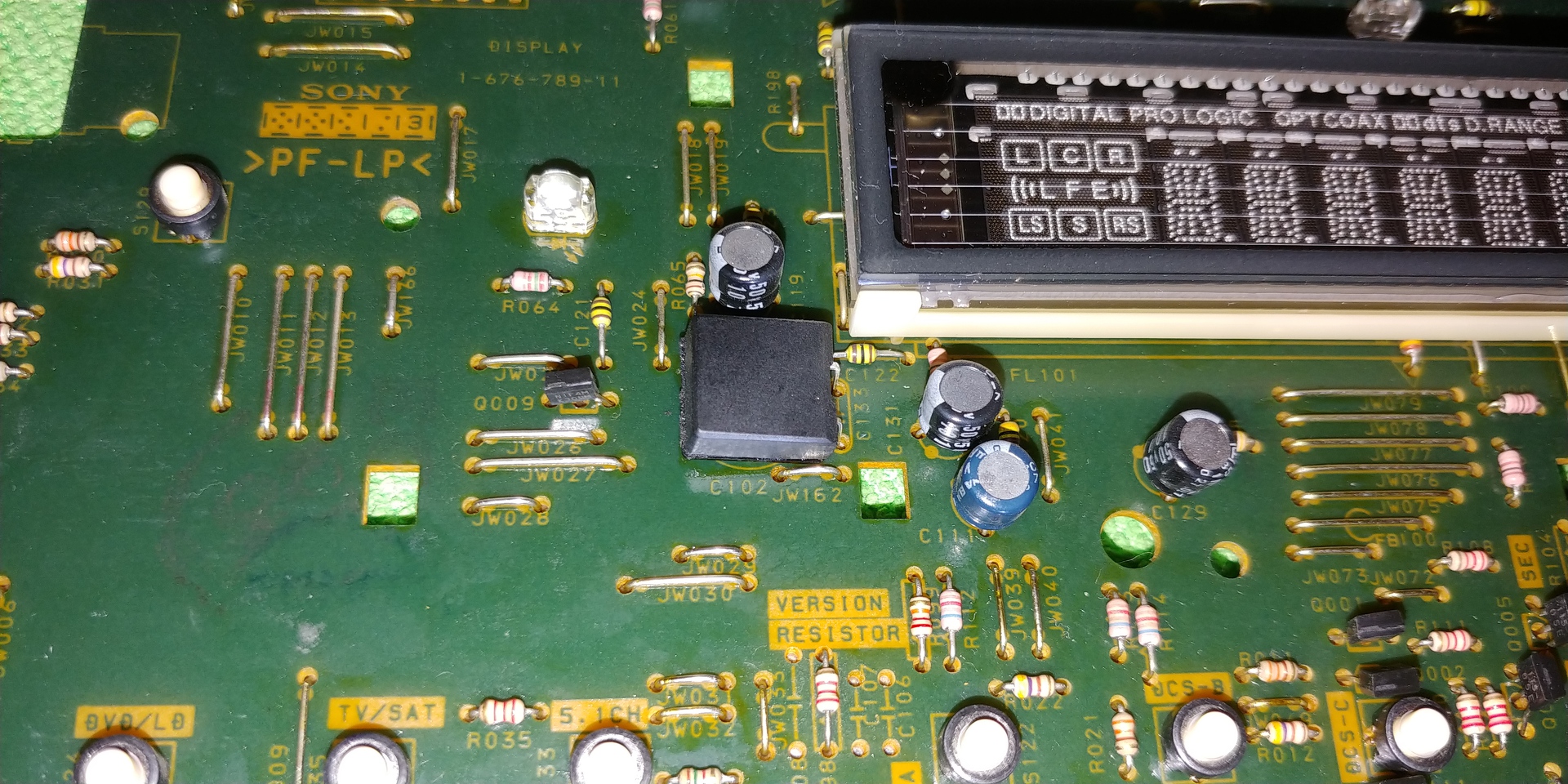

(#) Tiborough hozzászólása Okt 17, 2019 /
Sziasztok! Régebben már kérdeztem, de akkor nem érkezett válasz sajnos, most ismét feltenném a kérdést, mert nekiláttam szétbontani az erősítőm. Az alany egy Sony str-de445. Amikor tunerre kapcsolok eleinte egy hangos búgás mellett hallatszott a rádióműsor, és pár másodperc múlva lassan a búgás megszűnt. Jelenleg a búgás állandósult, de csakis tunernél. Szédszedtem a szerkezetet hátha látok rossz kondit, mert gondolom az okozza, de nem látok semmi rendelleneset. A nagyobbik baj hogy nem is tudom hol keressem. A kapcsolási rajból nem jöttem rá.
A másik kérdésem hogy a panelon levő port, söszt hogyan lehet letakarítani? A sűrített levegő már kevés, viszont van izopropilom. Ezzel ki lehet "mosni"? Valamint ez a sok szösz befolyásolja-e a hangminőséget?
És még egy kérdés. A memóriáért (beállítások) melyik alkatrész lehet a felelős, mert kis elemet nem találok rajta? Gondolom ezt is egy kondi táplálja de melyik? Úgy tudom pár perc áramszünetől még nem kell hogy felejtsen, de nálam két másodperc alatt elfelejt mindent.
Köszönöm a válaszokat!
A hozzászólás módosítva: Okt 17, 2019

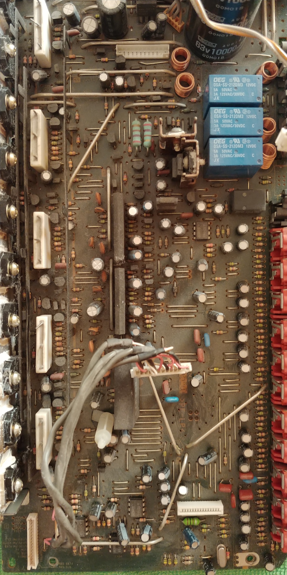

(#) Ge Lee válasza prohang hozzászólására (») Okt 17, 2019 /
Szinte biztos hogy menetzárlatos az a toroid. Megbizonyosodni erről úgy tudsz érdemben, ha ismered valamelyik szekunder feszültséget. Oda rákötsz kívülről kb. ugyanakkora feszültséget, és ha olyankor nem 230V-ot mérsz a primeren hanem jóval kevesebbet akkor...
Toroid, akarom mondani tekercselési betegség. Ha nem szigetelik soronként a primert (márpedig nem, mert jelentősen macerásítja a gyártást) vagy nem impregnálják a primert, akkor az 50%-nál is nagyobb a primer menetzárlat esélye, a kérdés csak az idő, hogy ez 3 hónap vagy 30 év múlva következik-e be.

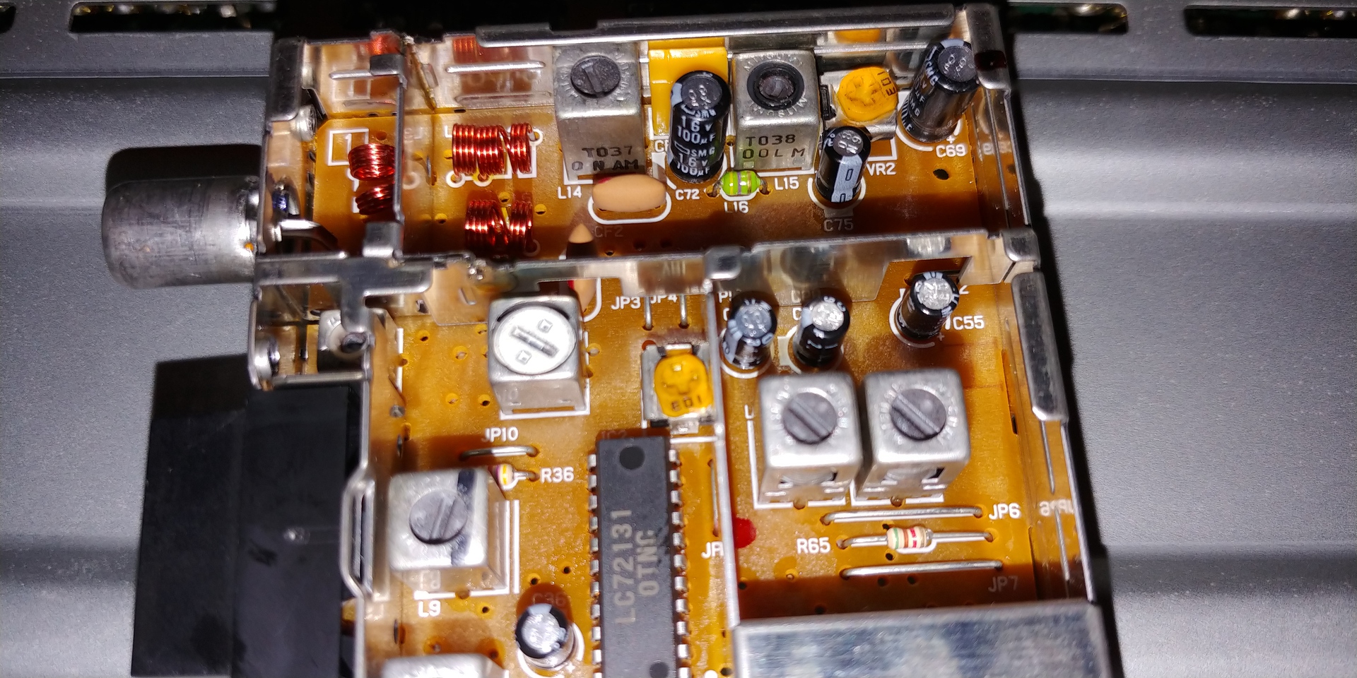

(#) Szig válasza Tiborough hozzászólására (») Okt 17, 2019 /
A tunert szétszedve van-e benne elkó? ha van, csere.
A tápból az IC806 stabon keresztül kapja a tápfeszültséget, C896 és C898-at cserélném.
A panelt elvileg hosszúszőrű ecset-porszívó kombóval le lehet takarítani. Ha nagyon "taknyos", akkor ecset-alkohol.
A memóriáért a C102 felel, a kijelző panelen megtalálod.
(#) Tiborough válasza Szig hozzászólására (») Okt 17, 2019 /
Én ragaszkodnék a 16V-os kondikhoz, a tápból 12V-nak kellene bemennie.
Kezdd a tápkondikkal C896 és C898, ha a hiba továbbra is fennáll, akkor a tunerben is cseréld ki a kondikat.
A memóriakondit meg tudod arra cserélni,amit reloop linkelt, a service manualban is a kereket mutatja.
(#) Tiborough válasza reloop hozzászólására (») Okt 17, 2019 /
Hello! Érdekes hogy nálam a panelon egy 5.5V 0.1F-os kondi van, ami nincs a kapcsolási rajzon. Ez valami fólia kondi lehet? Akkor ezt kivegyem és helyette a 2.2-es?
Köszönöm! Hallgatok rátok!
Az nem 2,2-es, "csak" 0,22 F-os. Mehet helyette, a rajzon az van.

(#) reloop válasza Tiborough hozzászólására (») Okt 17, 2019 /
Ez egy alacsony feszüétségtűrésű, igen nagy kapacitású kondenzátor. A 0,22F az 220000 µF-ot jelent.
