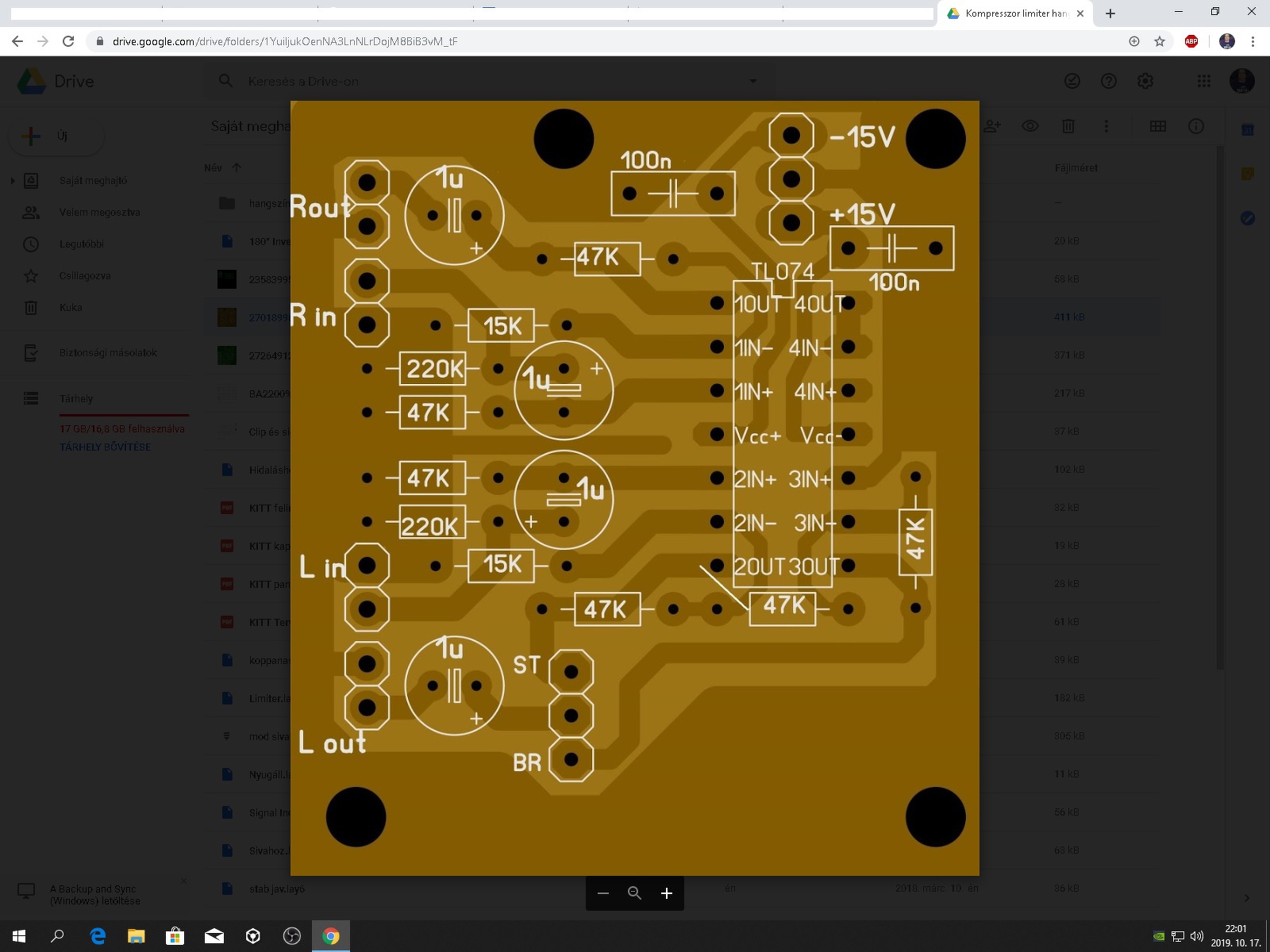

Én így képzeltem el ezzel a fázisfordítóval hogy a bal csatorna állandó fordított jelet kapna ha átkapcsolom. (azaz nem állandó)...
A fázispanelről kivezetékelve (Neked ismerős lesz mert te módosítottad annó) egy kis kapcsolóval lehetne a sztereó vs híd közt váltani ha már ott van használjuk ki...

(#) tothbela válasza zotya1983 hozzászólására (») Okt 18, 2019 / 1
Emlékszem. Viszont egy hibát még találtam most rajta. Nem jelentős, talán nem is hallható, de a négy műveleti közül a nem használtnak lebeg a nem invertáló bemenete. Tehát a 4in+ lábat a 3in+ lábbal egy vezetékkel, vagy egy 1M Ohm alatti ellenállással össze kell kötni. De mivel ott fut mellette a GND fólia, egy ónpacával össze lehet húzni vele, mert úgy is oda kell kötni. Az is jó. Lényeg, hogy ne a levegőben lógjon.
Azért említettem az állandó ellenfázisú Pafi módot, mert közös táp esetén hallható a különbség. Főleg ha klippelésig van hajtva a basszus. Külön tápnál nyilván nincs előnye. Meg úgy rémlik, csak otthoni kis erősítőnek szántad, ott meg nem kell csúcson járnia folyamatosan. De mint opció bármikor kéznél van.
(#) zotya1983 válasza tothbela hozzászólására (») Okt 18, 2019 /
Köszönöm az észrevételt. Ahhoz képest voltak rajt gondok hogy egy egyszerű panel.
A +- egész egyszerűen meg volt cserélve feliratban. Már majdnem kötöttem a tápra teszteléskor amikor észrevettem hogy a -lábra fut be a + oldal a tl074cn műv. ic n.
Nos akkor kihagyom akapcsolót és az egyik fele lesz állandó hídban. a bal mondjuk.

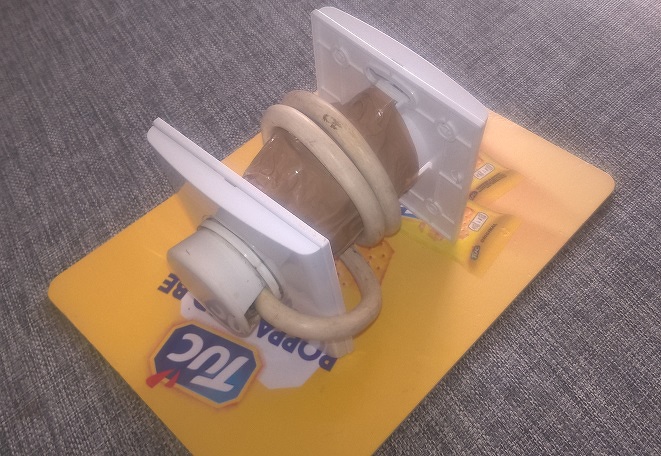

Azt javasolom, hogy menj el a GE mintaboltba és vásárolj egy 2000W-os reflektor izzót. Ez az egy darab egy életre elég lesz és bármekkora erősítőt ( 3500W max) el tudsz vele indítani.
2000w

(#) tothbela válasza highand hozzászólására (») Okt 19, 2019 /
Én ilyesmivel indítok ha a lakásban kell bekapcsolni ismeretlen állapotú készüléket. A két dugalj sorosan van kötve. Egyikbe értelem szerűen a kétes állapotú készüléket, a másikba az asszonytól ellopott valamit. Ez teljesítmény igénytől függően lehet hajszárító, vasaló, vagy anyámtyúkja.

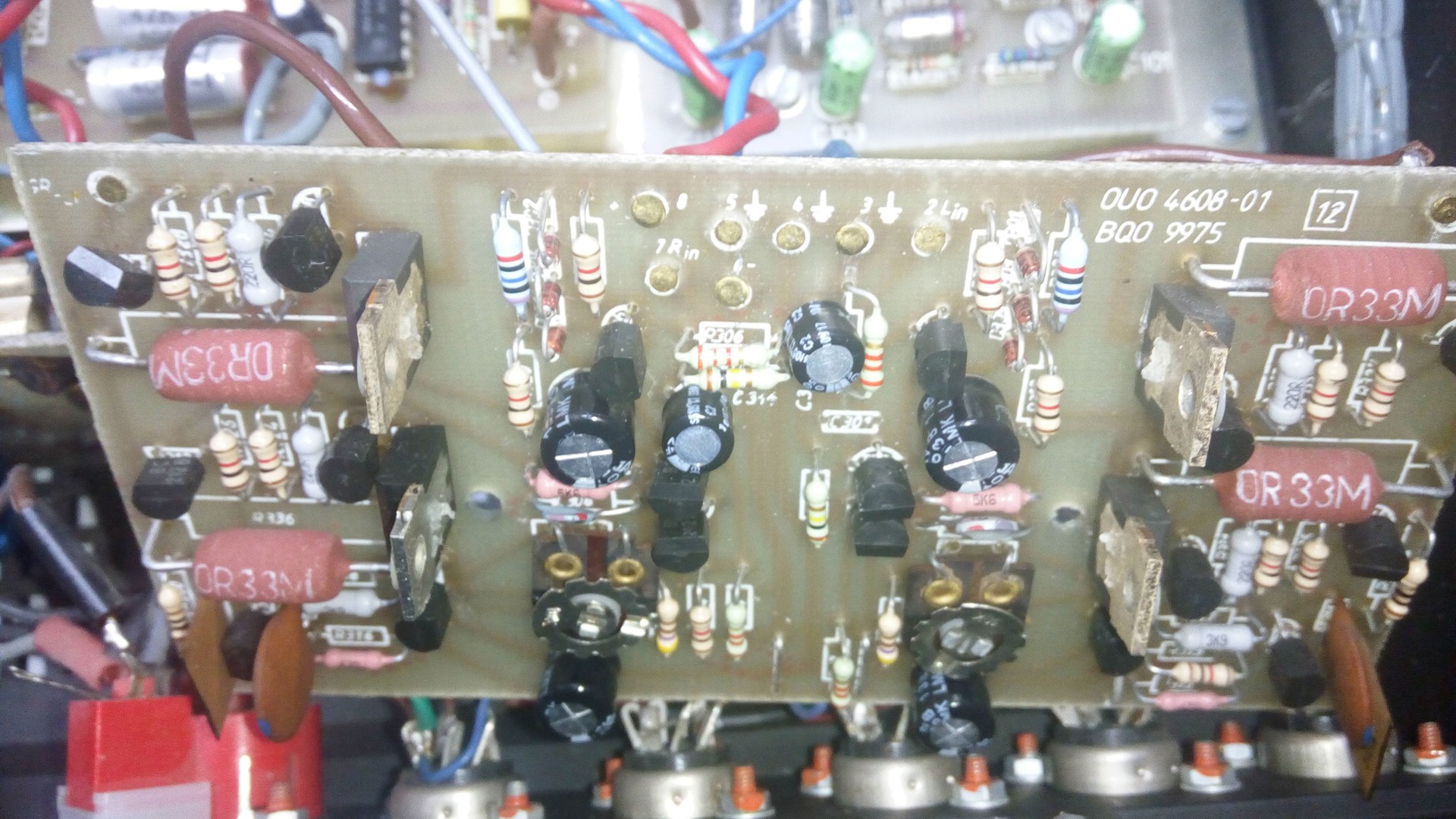

Van egy, a képen látható erősítőm.
A végfok egyik oldala nagyobb teljesítményen pattogva szól. Az adott oldalon a nyugalmi áram is jóval nagyobb a kelleténél, jobban is melegszik.
Először a potméterrel próbáltam a munkapotot beállítani, de nem igazán tudom vele befolyásolni.
Merre keressem a hibát?

Szia! A nyugalmi áram állító poti milyen állapotban van? Nem érett a cserére? Jó lenne egy kép a végfokról.
(#) Villanymozdony válasza reloop hozzászólására (») Okt 19, 2019 /
Itt a végfok panel, hűtőborda leszerelt állapotban.
Ránézésre nincs rossz állapotban.
A kondik újak, most tettem be őket a 30 éves elkók helyett. A hiba előtte is fennált, de nincs köze hozzá igazából.

(#) reloop válasza Villanymozdony hozzászólására (») Okt 19, 2019 /
Tényleg várakozáson felül jó állapotú.
A potik sajnos nem megbízhatóak. Nem is annyira a cseréjét, mint inkább a fix ellenállással pótlását javaslom a jó oldalon is. A beállított potit kiforrasztva mérd le. A kellő pontosság kedvéért a fix ellenállást kettő, vagy több darabból is összeállíthatod.
A melegedős oldalnál, a potihoz kapcsolódó tranzisztor bázis-kollektorát összekötve (ez lenne a poti egyik végállása) a nyugalmi áramnak le kell esnie. Ha ez bekövetkezik, akkor a poti érintkezése rossz, ha nem akkor méréseket fogunk végezni a hiba behatárolása végett.
Ami a reccsenést illeti, elsőként az áramkorlátozót vesszük célba. A vizsgálatot megelőzően keresztcserével zárd ki a hangszóró hibáját, ha ezt még nem tetted volna meg.

(#) Villanymozdony válasza reloop hozzászólására (») Okt 20, 2019 /
Köszi a választ!
A hangszóró hiba kizárva, keresztcserénél a másik recseg.
Holnap megnézem amit mondtál, aztán kiderül.

(#) Villanymozdony válasza Villanymozdony hozzászólására (») Okt 20, 2019 /
A tranzisztor kollektor-bázist összekötve leesik az áram, most alig melegszik.
A kimenetet rövidzárva a DC offszet áramot mérve a rossz oldalon továbbra is másfélszerese a jónak.

(#) reloop válasza Villanymozdony hozzászólására (») Okt 20, 2019 /
Egy megbízható potenciométerrel végezd el akkor a nyugalmi áram beállítását és továbbra is ajánlom a helyén a fix ellenállást. Sajnos a tervező nem a bázis-emitter közé rajzolta a potit, így a probléma bele van gyártva az erősítőbe.
Az offset mérésnél remélem a bemenetet zártad rövidre és a kimenetet szabadon hagytad. Mekkora az értéke a kifogásolt oldalon, ±100 mV-ig ügyet sem vetünk rá.
A hozzászólás módosítva: Okt 20, 2019
A jó oldalon 140 mV, a másikor meg 180. Akkor ez így nem függ össze a problémával gondolom, hanem az alkatrészek tűrésen belüli eltérése okozza gondolom.
Most ide való csere potméterem nincs, de a héten lesz. Utána helyettesítem ellenállással, aztán nem lesz gon reméljük.
Majd írok a fejleményekről.
Még ezek az értékek sem indokolnak beavatkozást. Ha mégis finomítani szeretnél rajta, azt az első tranzisztor kollektora és a negatív táp közötti ellenállás változtatásával érheted el. A rajz elég homályos a pozíciószámot R303-nak, az értéket 2,2-nak olvasom. Itt is ideiglenesen használnám a trimmert.
A reccsenés azért még ezzel nem hiszem, hogy megoldódna.
Engem a kimeneti ofszet nem zavar, a hangszóró se panaszkodik ilyen kis érték miatt.
A recsegég a gond, az mitől fordulhat elő?
Csökkenő valószínűség sorrendjét így állítanám fel:
áramkorlát, forrasztás "kihidegedés" - amit csak újra kell futtatni, hangszóró csati, hangerő potemciométer, félvezetők és passzív alkatrészek.
