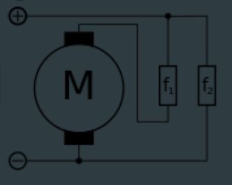

Vegyes gerjesztésű egyenáramú motornál hogyan lehet megoldani a forgásirányváltást?
(#) kendre256 válasza Rosszmáj hozzászólására (») Feb 10, 2021 /
A forgórész kivezetéseinek felcserélésével megfordul a forgásirány.
(#) Rosszmáj válasza kendre256 hozzászólására (») Feb 10, 2021 /
Kösz, akkor próbálkozunk.
Azt mondták, azért van kivezetve a kefék mellett a 2 tekercs 4 vége. Akkor csak a csokit lopták le róla
Azok az állórészek tekercsvégei lehetnek. Azzal is lehet forgásirányt váltani, csak ott mindkét tekercs kivezetéseit fel kell cserélni. Ha csak az egyiket cseréled, alighanem egymás ellen dolgoznának az állórész tekercsei, és valószínűleg leégne a motor. Ha azok jelenleg sehogy nincsenek bekötve, akkor óvatosan kell próbálni, mert be lehet úgy kötni, hogy sokkal kisebb gerjesztés lesz, mint helyesen kötve.
Viszont ez azt is jelenti, hogy elméletileg "három fajta motort" tudsz csinálni belőle, soros, párhuzamos és vegyes gerjesztésű motort (attól függően, hogy az állórész tekercseiből melyiket, hányat és hogyan kötöd a forgórészhez képest). Az így keletkező motorok feszültsége, nyomatéka, karakterisztikája persze kérdéses. Nincs valami leírás róla, vagy típusa?
A forgórész "tekercsvégei" a szénkefékre menő vezetékek, ott csak 2 vezetéket kell cserélni, az állórészen meg négyet.

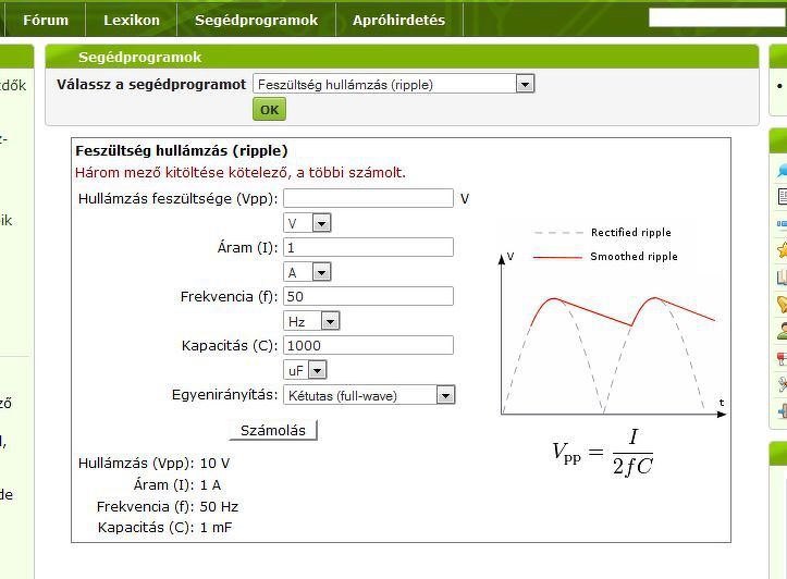

1. Azt tudom, hogy az elko puffer, és rémlik, hogy a kapacitását a (levenni kívánt) teljesítmény függvényében kell meghatározni. De hogyan?
2. Mi a (pl.) 100 nF (kerámia)kondi népgazdasági haszna és kapacitására van-e szabály?
(#) proli007 válasza Rosszmáj hozzászólására (») Feb 12, 2021 /
1. Rosszul tudod. Az elko elektrolit kondenzátort jelent. A puffer pedig egy funkció egy kapcsolásban. Mint ahogy lehet csatoló vagy hidegítő kondi is és az lehet akár elko vagy más típus is. A puffer kapacitását a terhelőáram és a kapcsolásban megengedhető hullámosság mértéke szerint határozzuk meg. (van segédlet hozzá az oldalon)
2. Ez így értelmezhetetlen. Mi az hogy haszna van egy kondinak? És hogy lenne szabály egy kondi kapacitására? Az mindig attól függ mire használjuk és mik ott a követelmények a reaktanciájával kapcsolatban.
(#) Rosszmáj válasza proli007 hozzászólására (») Feb 12, 2021 /
1. Megnéztem, csak nem értem. A segédlet nem számol a bemenő feszültséggel.
Pl. van egy 5 voltos trafóm, a Graetz után kapok kb. 6,5 voltot. Beleteszek egy 1000 µF pufferkondit, leterhelem 1 amperrel és 10 volt lesz a hullámosság?
2. Nem fogok követelményeket támasztani az általam meghatározhatatlan reaktanciával szemben. A kapcsolási rajzon a pufferrel párhuzamosan van egy 100nF kerámiakondi, úgyhogy beleteszem. Kárt csak nem okoz.
De akkor sem értem, hogy mi értelme van 1000 µF helyett 1000,1 µF-ot használni.

1: Ha a számított hullámosság nagyobb mint a bemenő feszültség, akkor az egyszerűen azt jelenti, hogy a feszültség lemegy nullára, tehát a tervezett kapacitás nagyon nem elég.
A hullámosság akkor is annyi, ha 15 vagy 150 V-os szekunder feszültséggel számolsz mert az a terhelőáramtól és a kapacitástól függ.
(#) reloop válasza Rosszmáj hozzászólására (») Feb 12, 2021 /
Szia! Ez az online kalkulátor le is rajzolja az eredményt, így szemléletesebb.

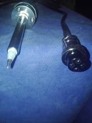

Hello!. nem a megfelelő képet küldtem, most megkisérlem. elnézést
Azt szeretném kérdezni a képen látható forrasztópáka hogyan csatlakoztathaó a 24 v -os trafóhoz?

(#) tbarath válasza aramis hozzászólására (») Feb 13, 2021 /
Vélhetően van benne valamilyen hőérzékelő, annak a jelét felhasználva kell neki tápot adni vagy nem adni, hogy tartsa az adott hőmérsékletet. Ha megküldöd 24V-tal, akkor jó eséllyel szétfűtöd, és még ha a pákának baja nem is lesz, akkor se lesz forrasztásra megfelelő a hőmérséklete.
(#) emyke válasza Epu2 hozzászólására (») Feb 13, 2021 /
Szerintem is varisztor, köszi.
(#) aramis válasza tbarath hozzászólására (») Feb 13, 2021 /
Köszönöm a választ. Mi a véleményed arról ha beiktatok egy kapcsolót és addig lesz csak fütés amig egy két percig dolgozok vele .üdv
