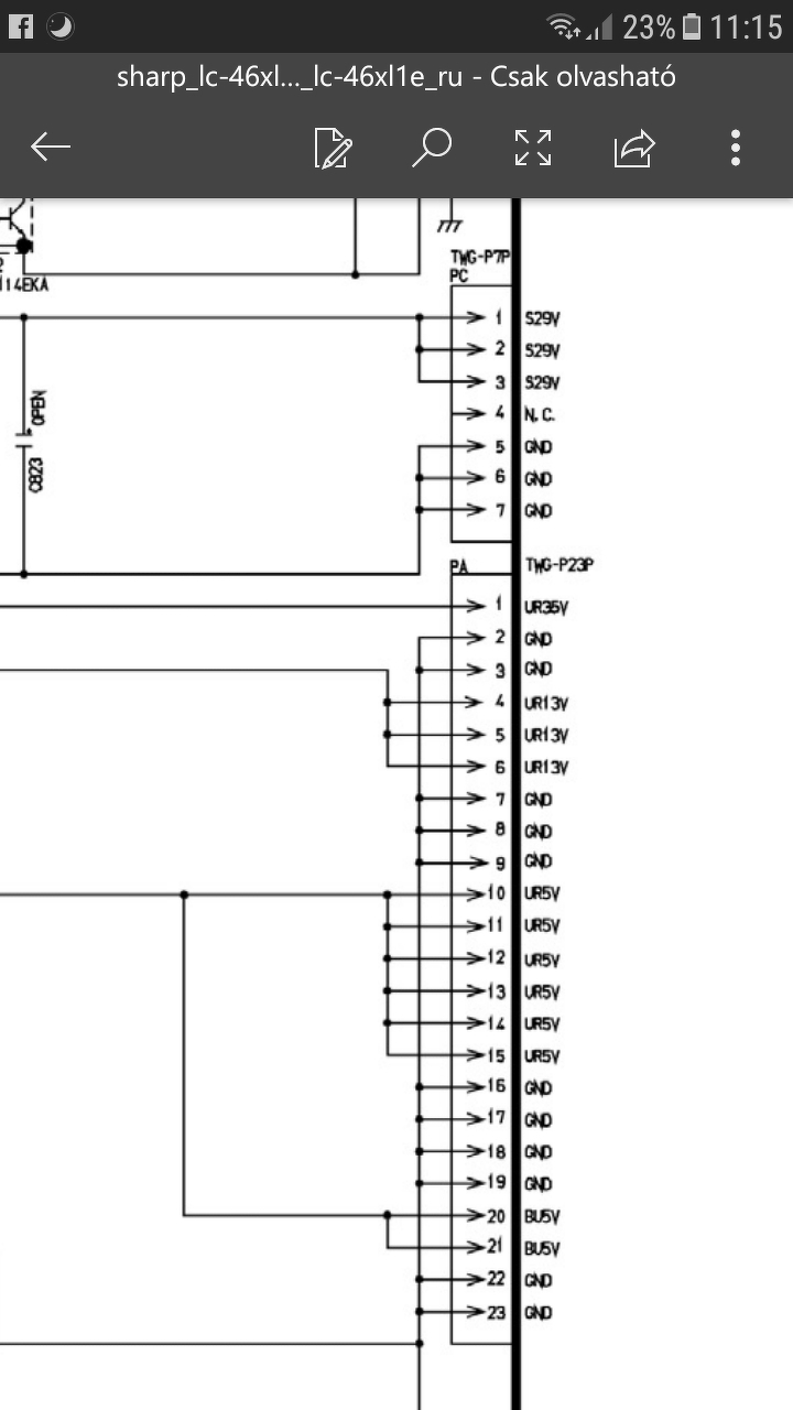

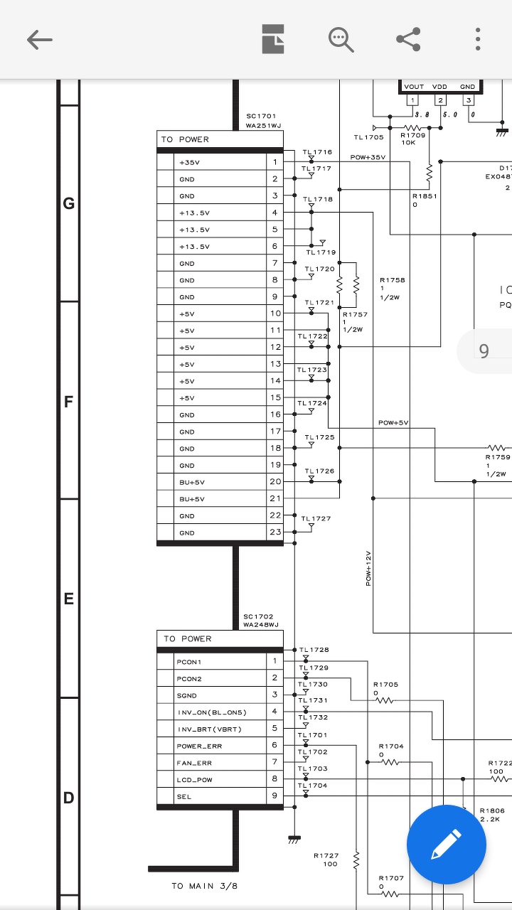

(#) mulik5 válasza yohnsee hozzászólására (») Okt 25, 2019 /
Nah negezen találtam egy rajzot . Az pa tüske soron ami csatlakozik a mainhoz ott az első lábon 36v nak kellene lennie .de nekem csak 0 van .
(#) mulik5 válasza mulik5 hozzászólására (») Okt 25, 2019 /

(#) yohnsee válasza mulik5 hozzászólására (») Okt 25, 2019 /
Hogy segítsük azokat is, akik nekünk szeretnének segíteni, meg szoktuk osztani a komplett rajz elérhetőségét. Nem piszkálásból írom, de így sokaknak elmegy a kedve is a segítéstől, vagy teljesen rossz irányba tapogatóznak. Ez volt a reklám helye.
A rajz itt található: elektrotanya
Nekünk a 144. oldal az érdekes. Tehát azt állítod, hogy a BU5V, UR5V, UR13V megvan. Az UR36V ugyanarról a trafóról jön le, ha D759 katódján mérhető, akkor "csak" D708 (ha jól olvasom, elég mosottak a feliratok) nem kapcsolja. Meg kellene vizsgálni a feltételeket, mikor engedélyezi a vezérlő ezt a jelet. A gyanúm az, hogy ugyan standby-ban megvannak ezek a feszültségek, viszont élesbe kapcsoláskor (relé meghúzásakor) indul csak a PFC illetve engedélyezi ezeket a kiegészítő ágakat. És mi a helyzet a PC csatlakozón az S29-el? L708-on még megvan? Q726 továbbengedi? Ha nem, miért nem? Stb, stb. Tehát rengeteg mérés. C726 lábain a feszültség 320VDC stabil?
(#) mulik5 válasza yohnsee hozzászólására (») Okt 26, 2019 /
D759 en 30v mérhető. D708 on mérhető 30v . C726 c728 megvan stabil 320. Az L708 on 25v megy a Q726 nem engedi tovább
(#) kadarist válasza mulik5 hozzászólására (») Okt 26, 2019 /
A PA csatlakozó 1-es lábán meg van a 35V (UR35V)?
(#) mulik5 válasza kadarist hozzászólására (») Okt 26, 2019 /
Nincs

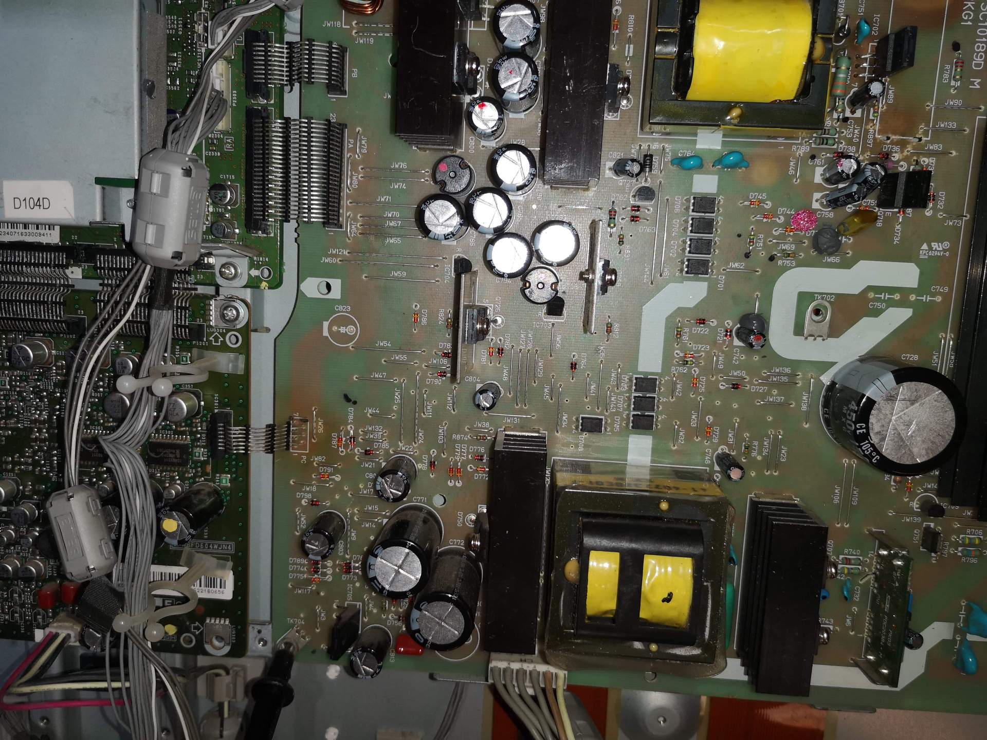

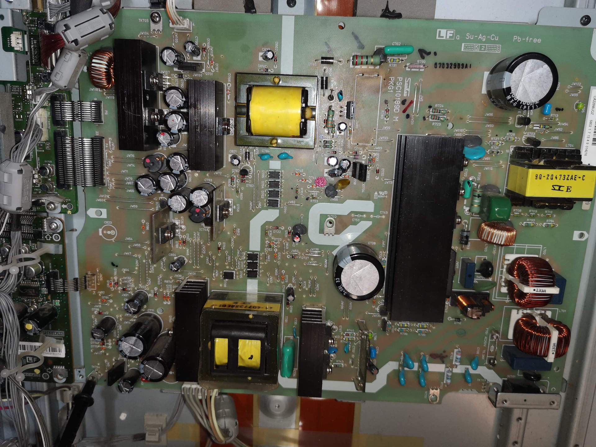

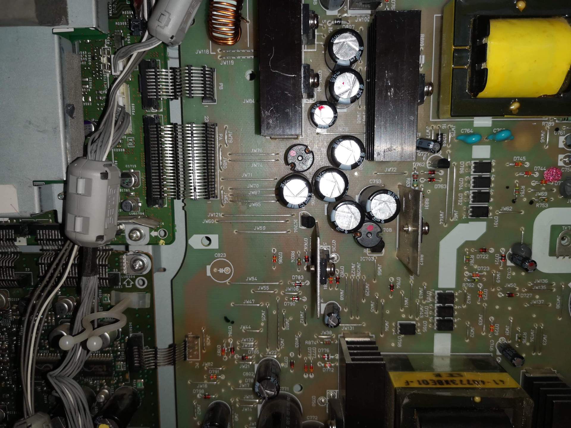

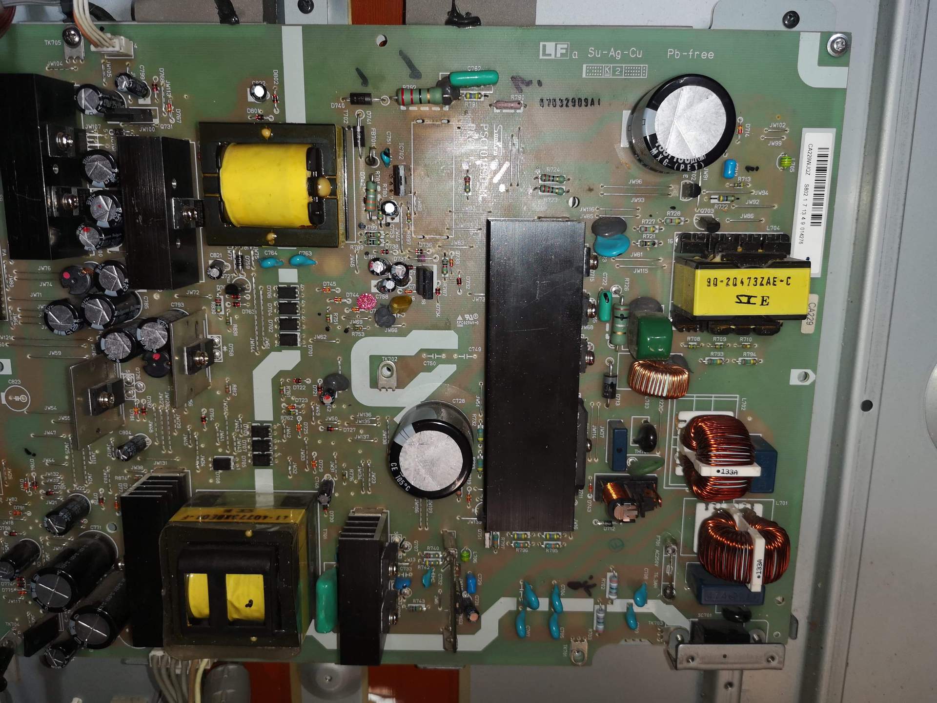

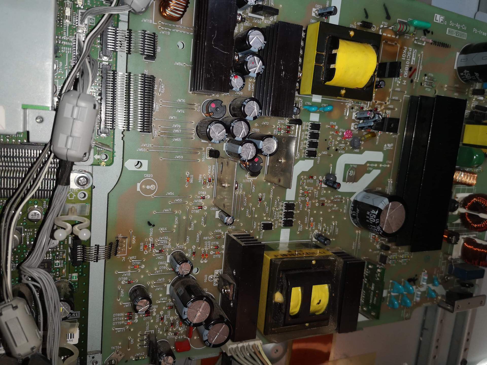

Csinálj már egy pár jó fényképet erről a tápegységről, mielőtt kényszerindítjuk.
(#) mulik5 válasza mulik5 hozzászólására (») Okt 26, 2019 /
Hát eléggé lebutitják a képeket :/
Az IC702 eredetileg hűtőbordán volt?
Igen volt . Csak cseréltem az ic702 és nem raktam visza addig mig benem bizonyosul h valóban megvan a hiba .
Így jobban hozá fértem a dolgokhoz ott .
Ha még mindig sípol, akkor a hagyományos kondenzátor-ellenőrzések következnek. Azt is nézd meg, hogyha leválasztod a tápegység kimenetéről a 35V-ot tápláló részt, akkor feláll-e a tápegység. Tehát meg kellene szüntetni a 35V terhelését.
