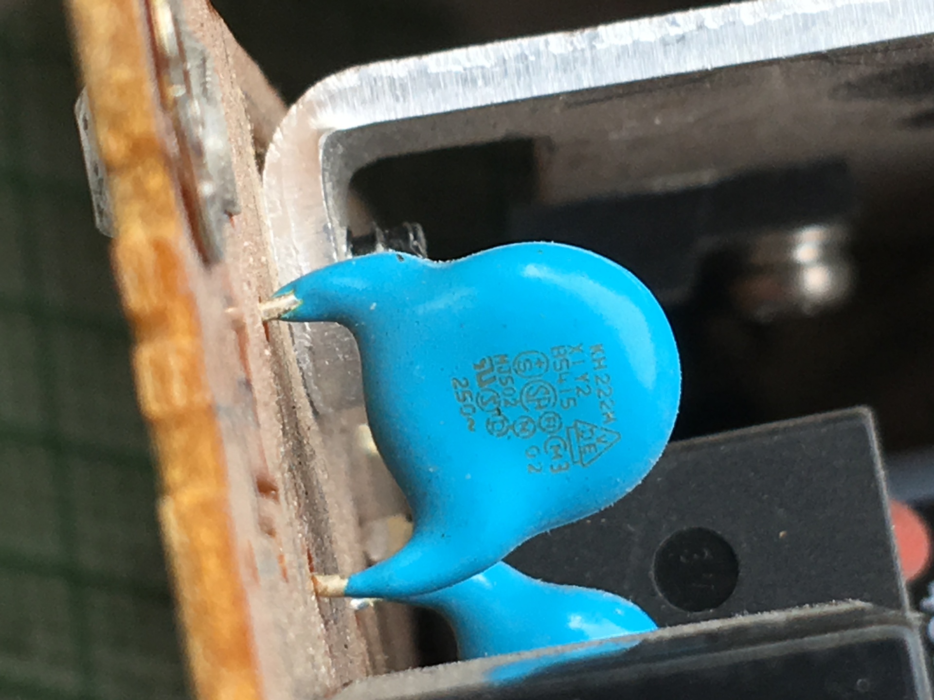

Lehet hivatalosan nem kondenzátornak hívják, de nem nagyon találkoztam olyan szerkezettel amiben nem volt. A lábai között megvan a 6mm, de erősen kondenzátor jellegű viselkedése van. Ilyen szempontból a földeletlen szerkezetek még rosszabb helyzetben vannak, ott a testet 110V-ra teszi.
(#) lazsi válasza Epu2 hozzászólására (») Nov 6, 2019 /
Én csak arra próbáltam utalni, hogy a hegesztőkesztyű, mint munkavédelmi eszköz talán nem véletlenül alakult ki, hanem esetleg SALáta által felvetett esemény ( két kéz között folyik át a dolgozón az áram, ami ugye azért problémás, mert nagy eséllyel a szíven is áthalad ) megelőzésére...
(#) Ge Lee válasza proba hozzászólására (») Nov 6, 2019 /
Nem véletlenül találkozol vele mindenben, már amiből nem spórolják ki. Olvass utána az Y kondenzátor feladatának. Hogy milyen érintésvédelmi osztályba tartozó az adott berendezés amiben benne van az lényegtelen a felhasználását illetően, csak a bekötésben tér el.

Allitolag biztonsági kis kapacitásrol van szo <1000 pF, és én, mikor ilyesmivel foglalkoztam biztosan elkértem volna a mérési protokollt 1500-2000V-ra, mint azt tettük az egy idöben használt optokopplerekre.
Ekkora kapacitást ki lehet alakitani a NYAKon is, teljesen felesleges igy megoldani. Ki is vágtam volna az ilyen tápot a vizsgán.

Olvass utána a kapcsoló üzemű tápegységek zavarvédelmének. Ahogy GeLee írta, elvileg mindegyikbe kell, és ahhoz túlságosan nagy, hogy nyák felülettel megold. Legtöbbször 1nF, de van hogy még nagyobb.

Én csak olyankor szidom a tervező felmenőit, amikor számítógéppel kötök össze egy adapteres szerkezetet ( pl programozás miatt) és az adapter tartalmazza ezt a csodát. Van szikra mikor a két GND találkozik, meg némi kiegyenlítő áram, ami rosszabb esetben még a programozást is megakadályozza.

Nem szabadna lennie, hiszen normális esetben mindkettő ugyanazon a potenciálon van. Szikra olyankor van, amikor védővezető nélküli konnektorba van dugva a PC, mert akkor a 2db Y kondi eleve 115V-ot oszt a védővezetőre a dugóban, másrészt a zavaráram is arra távozna el, ha tudna, de nem tud, mert lóg a levegőben.
Majd ha alkalomadtán a kezembe kerül a fiókból csinálok egy videót egy egyszerű kis 3-4W-os flyback tápról, hogy milyen brutális zavarsugárzása van, ha kikötöm belőle az Y kondit. Közelítem a ráakasztott analóg műszer felé a kezem, és konkrétan elhúzza a zavar a műszert, nem kicsit.

Sajnos,sok gyártó ezeket az alkatrészeket be sem forrasztja csak a helye van a NYÁK-on.
