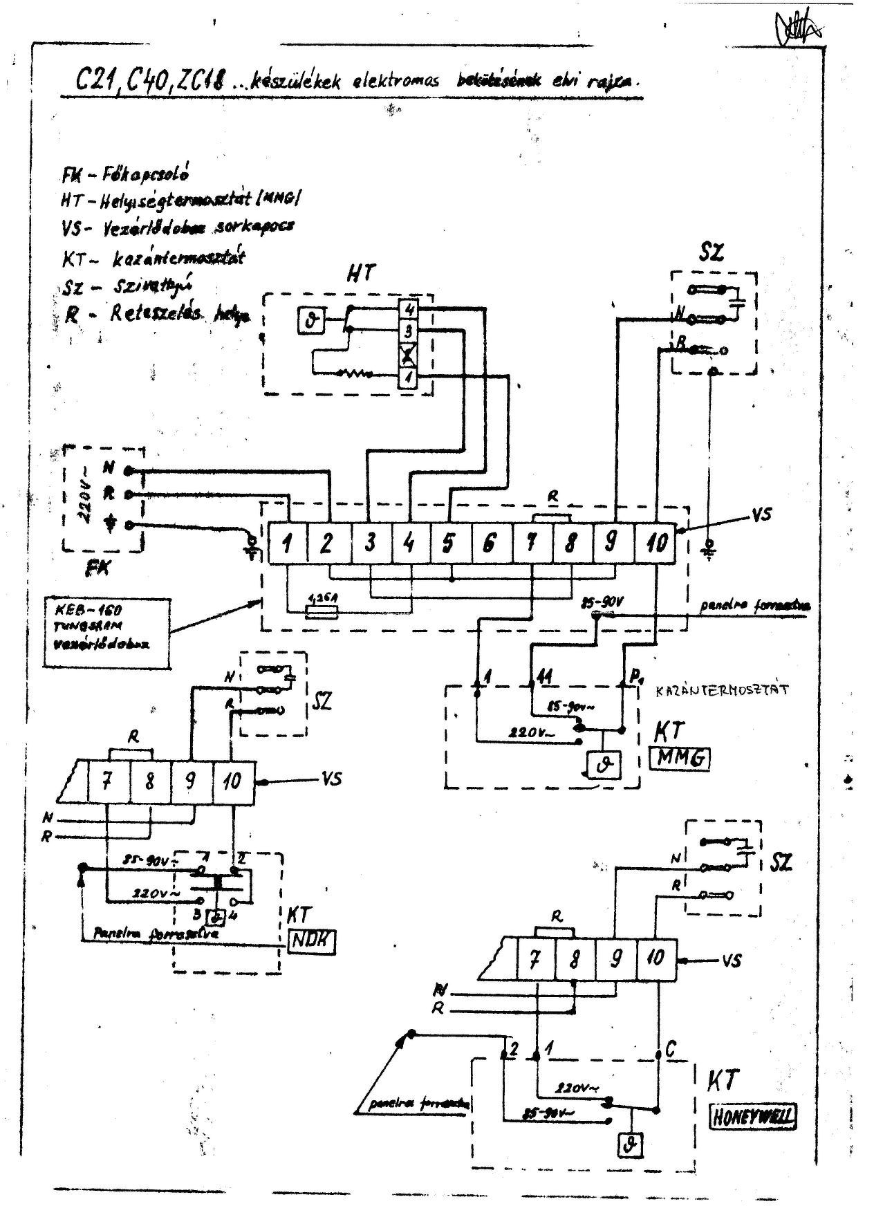

(#) joerod74 hozzászólása Okt 18, 2019 /
Szervusz Kadarist Úr !
Szervusztok Kedves hozzá értő Urak !
Oly kérdésem van Feléd,felédtek,Ki ismeri a ZC 18-as gázkazán elektromos vezérlő panel belső Lelki világát ?
A problem.: Termosztát : 1-Nulla, 2-nulla'Kapcsolt', 3-Fázis.
A panel viszont : 1-Nulla-Kéri a panel 7-pontra, 2-'kapcsolt'-Kéri a panel 9-pontra, 3-Fázis-Kéri a panel 8-pontra.viszont a két rajz / Termosztát - panel / nem azonos.
A Termosztátos vezérlés Működik,viszont a kazán termosztát nem úgy Működik ahogy való.azaz kikerüli a Szobatermosztátot.
Válaszod Köszönöm !
joe ⚡
(#) elektroton válasza joerod74 hozzászólására (») Okt 18, 2019 /
Elég zavaros a megfogalmazásod, Küldök egy rajzot, hátha ez a jó Neked.

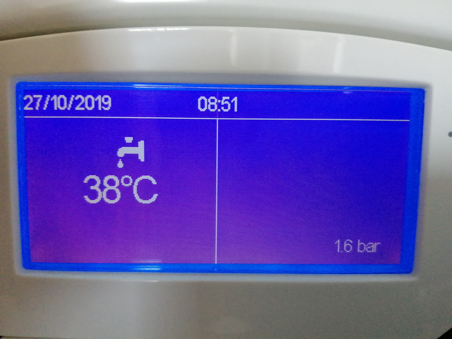

(#) jan15 hozzászólása Okt 27, 2019 /
Van egy kombikazán Ariston genus premium evo eu 24 csak meleg vizet készít egyenlőre.
2017 februárban lett beszerelve, természetesen hivatalosan.
Működik, ahogy elő van írva.
Beszereléskor 2.0bar-t írt a kijelző most már 1,6bar és 1,5 is bevillan.2.0-áról megy lefelé.
Szerviz vagy meg lehet oldani házilag?
Kérnék szépen segítséget.

(#) 444Tibi válasza jan15 hozzászólására (») Okt 28, 2019 /
zárt kiegyenlítőtartály veszíti a nyomást, fel kell fújni gyári értékre.

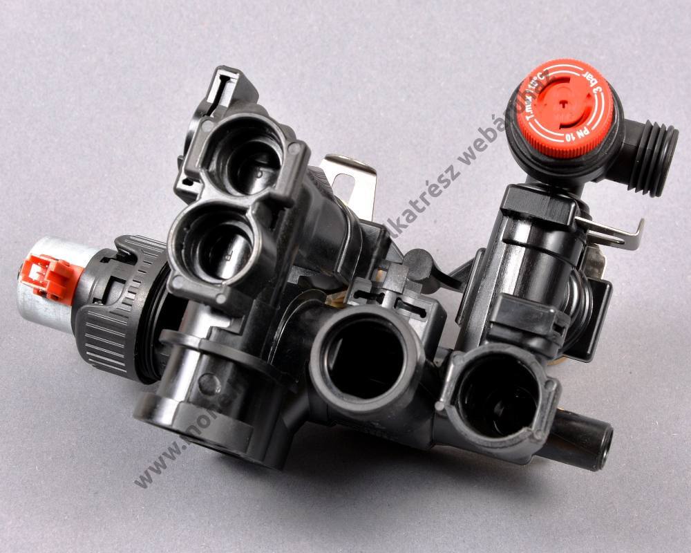

(#) slaszlo1974 hozzászólása Okt 29, 2019 /
Szisztok.
Semia F24-es cirkom van. Az a gondom folyik a viz a valtoszelep hazbol,a biztonsagi szelep mogott. A kepen a jobb also sarokban.
Ebben az esetben eleg a valtoszelep betet vagy jobb ha komplettem cserelem?
(#) 444Tibi válasza slaszlo1974 hozzászólására (») Okt 29, 2019 /
Nem ismerem pont emzt a keszuleket de hasonloak az alkotoelemek kivitelezese,
O gyuru csere kis szilikonzsir...?
Az egesz egyseg megvetelevel a keszulek gazdasagi totalkaros lesz szerintem.

(#) qvasz2 válasza jan15 hozzászólására (») Okt 29, 2019 /
2017 február óta pont kétszer kellett volna szerelővel megnézetned, mivel ez a 3 év gari feltétele (nekem is ilyen, vagy nagyon hasonló kazánom van)
Van a kazán alján egy fekete műanyag csap (igazából egy tekerentyű, nem igazi csapnak néz ki), azt óvatosan megnyitva lehet hozzá vizet tölteni. Ezt a víznyomást mutatja a kijelzőn. De az 1,6 az még tökéletes, nem igényel feltöltést. Tölteni csak akkor kell majd, ha 1,0 bár alá esik.
