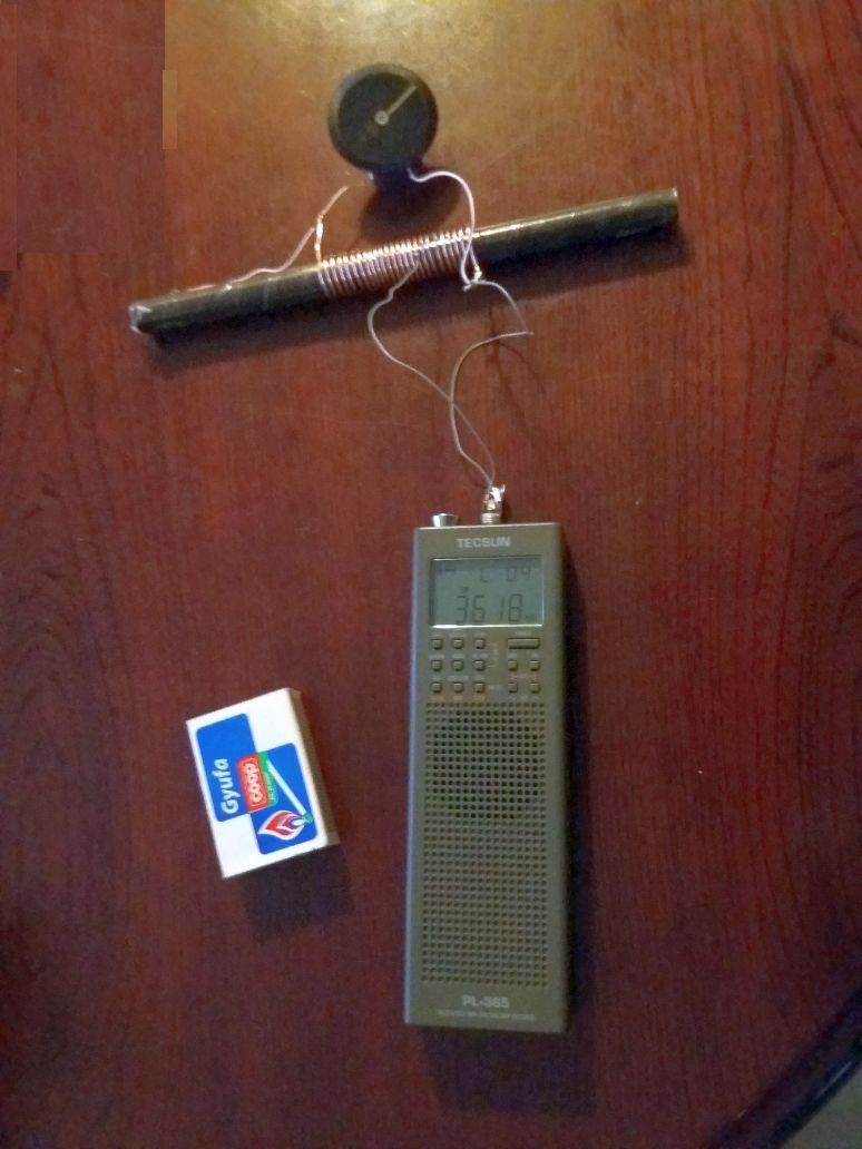

(#) Gyantáscin hozzászólása Nov 11, 2019 / 2
Legújabb játékszerem Tecsun PL-365 frissen habosan Kínából. + ferritantenna. Éppen a Kakas-kör dübörög - na jól van, sistereg rajta Meglepően jó érzékenység és szelektivitás. SSB-n fix 2-2,5 kHz sávszélesség.

(#) tnl válasza Gyantáscin hozzászólására (») Nov 11, 2019 1 /
Van rajta ssb? Ha van nem kell külön beat oszcillátor.
cw-hez sem, beállítod az ssb, ahol a morze van, és a hangot a
számítógép cwskimmer programmal feldolgozza. Egyszerre több sávot!
