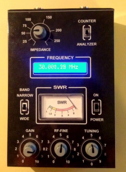

				Pontosan. Erre kerestem megoldást tegnap amíg esett az eső. Egy oldalt találtam ahol csak 2 sorban írták le, hogy ha csukom a dipól szárait akkor változik a talpponti ellenállás. Egy ilyen műszerre gyűjtök de sajnos csak jövőre lesz belőle valami. Mindjárt jobb helyzetben lennék.
				Jó kis műszernek tűnik. Sajnos ebben a szakmában műszerek nélkül nem nagyon lehet boldogulni. Vagy veszel, vagy építesz.
				Sajnos ez így van. Mérés nélkül nem lehet megélni. Egy mezei SWR mérő meg kevés. Stilizálva ilyen lenne az elképzelés. A többi sávra meg egy kompromisszumos trap GP van 12 m magasan.

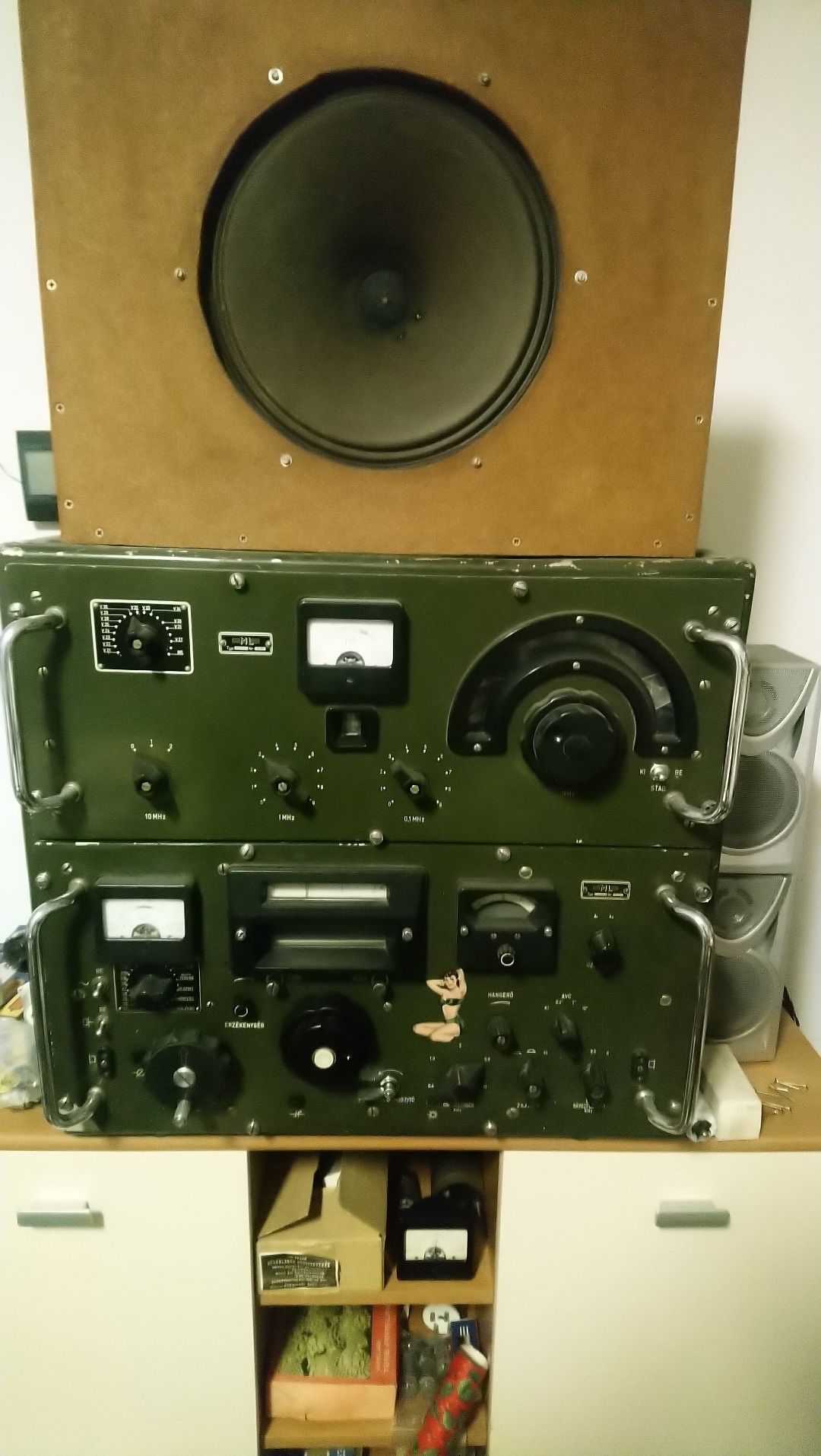

				Sziasztok Akkor én mit szóljak  Az 1250-ehhez képest méretben csak egy Sokol  Ez a legnagyobb készülékem itthon. Az 1250 és 51 is nagyon jó készülék, ezekből kb 13db-om van. Gyula
				Szia! Hazakerült látom.  Ennek már egész szoba kell.Gratulálok hozzá. | Bejelentkezés Hirdetés |
