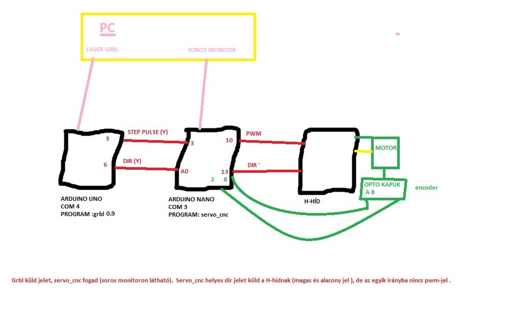

(#) mapetek válasza András123 hozzászólására (») Nov 26, 2019 /
A "Móricka" rajzon talán minden megtalálható.

(#) mapetek válasza kaqkk hozzászólására (») Nov 26, 2019 /
Szivességet kértem, ezzel tisztában vagyok.
1. A kérdés az, hogy mi a probléma a programba, és nem az MIT IS KELLENE VENNEM!!!!!!
2. Ha jól sejtem arduino egy-két eleme a projektemnek.Így talán itt is van létjogosultsága.
(Két helyen feltett kérdésre nagyobb esélyel kapok választ (nem csak olyat hogy nem lehet
megoldani))

Egy szóval sem állítottam hogy nem lehet megoldani , egyszerűbb és jobb hardvert javasoltam , ha nem tetszik akkor sem kell kiabálni (a csupa nagy betű annak számít) A másik dolog , honnan tudhatnánk mi a hiba a programban? Csak a hardvert láttuk azt is csak ceruzarajzon ....

Most hogy jobban elolvastam az apróbetűs részt a rajz alatt nekem a nano programja tűnik hibásnak
(Elnézést ha megsértettm nem szokásom ordibálni , a szabájzatra való figyelmeztetés jogos.)
Igen a nano programja a hibás. És abból is csak a pwm jel hiányzik az egyik irányba.
Soros monitoron ellenőriztem, ott látható, hogy a jel feldolgozásra kerül. Kiirja az új pozició értékét (hogy hova kellene eljutnia ) .
(#) kaqkk válasza mapetek hozzászólására (») Nov 26, 2019 /
Nem sértettél meg , csak az volt furcsa hogy elutasítod a leglogikusabb megoldást ... És azért csak rátapintottam a hibára még ha nem is volt túl sok információ ...
