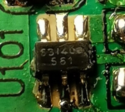

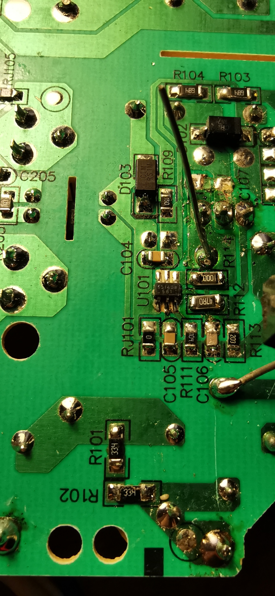

A képen egy kapcsolóüzemű tápegység fet/04N60/ vezérlője látszik /optocsatolóra is csatlakozik / valakit be tudná azonosítani?

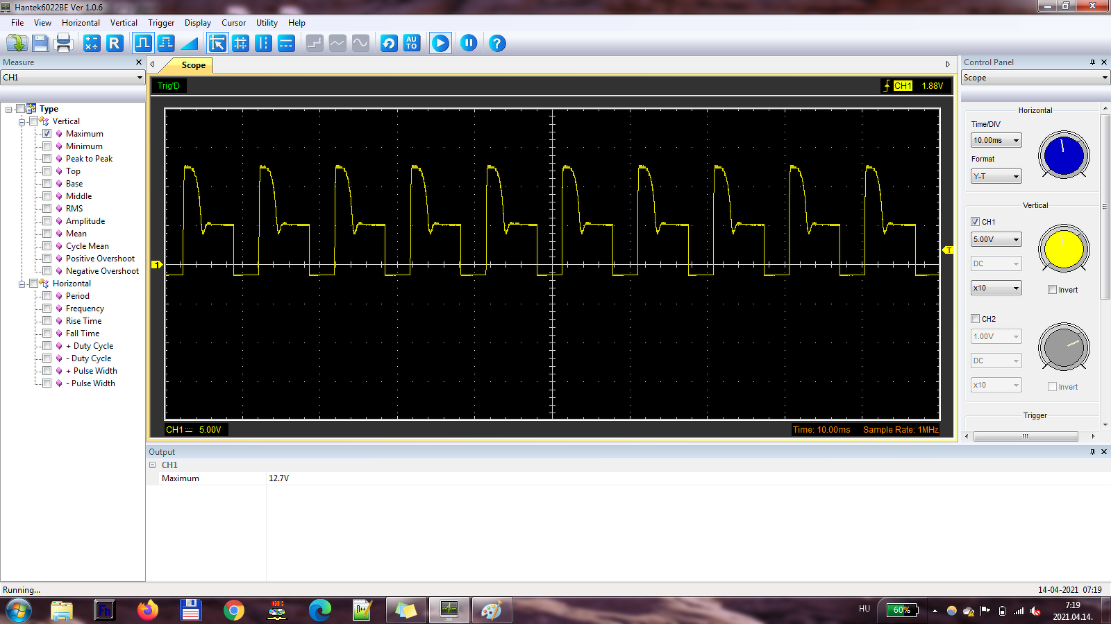

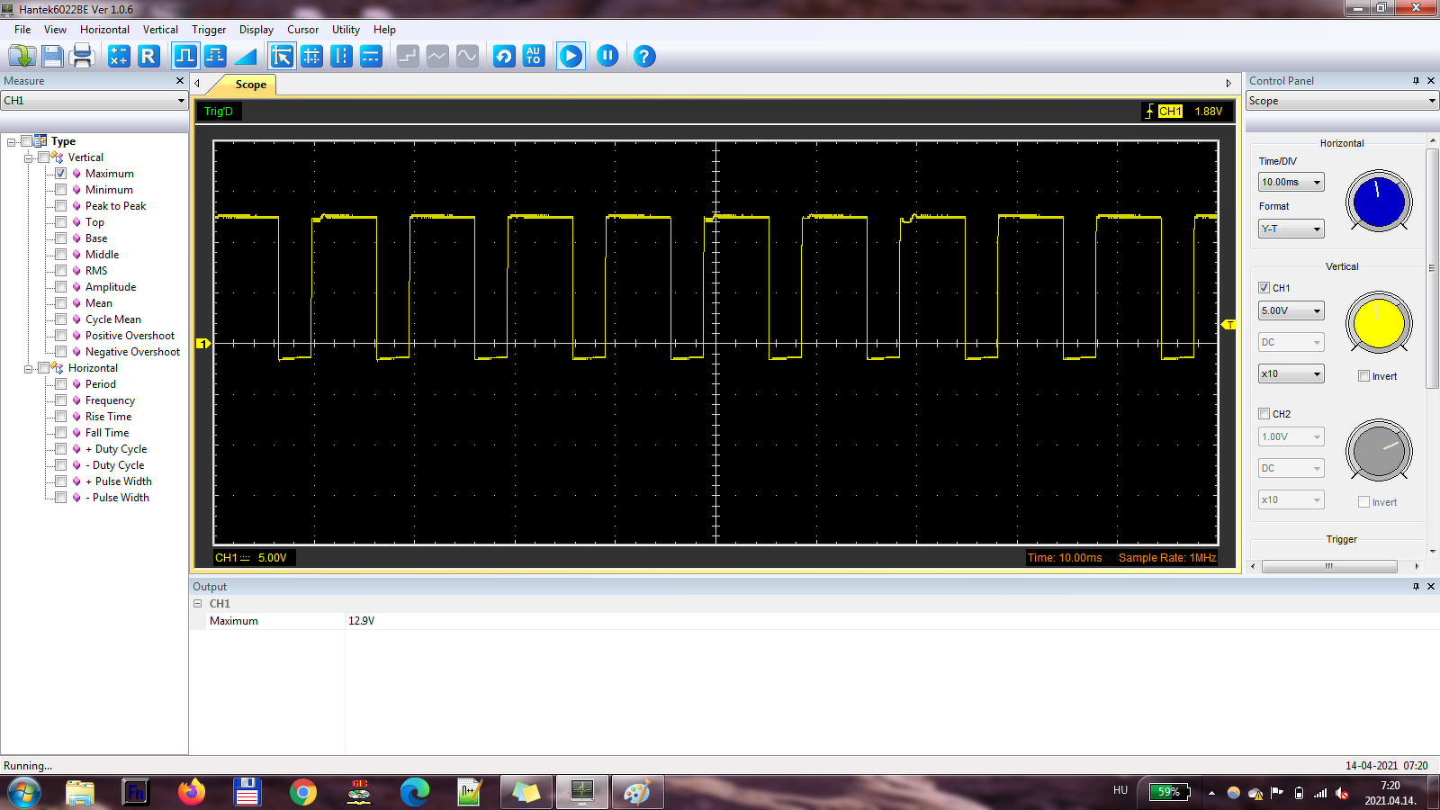

(#) yoman917 hozzászólása Ápr 14, 2021 /
555-ös időzítővel és FET-el szeretnék megvalósítani egy vezérlést. Készítettem egy kapcsolási rajzot, és nyáktervet. Két 555 IC-t tartalmaz. Egyik egy 100Hz-es variálható kitöltési tényezőjű pwm vezérlést valósít meg, a másik egy 50% kitöltési tényezőjű, variálható frekvenciájú négyszögjelet.
A pwm egy alapjárati motor mozgatására szolgálna (diagnosztikai célokra), a másik 555 injektor ki-be kapcsolásra (tisztításra, diagnosztikára).
A PWM-el érdekes dolgot figyeltem meg. A 4 FET-ből csak egy tudja rendesen mozgatni az aktuátort, míg a másik 3 nem. Rátettem a szkópot, és azt tapasztalom, hogy csak az egyiken megy ki a rendes négyszögjel, amikor rajta van az alapjárati szabályó, a másik 3-on pedig a kezdeti 12V után beszakad 5V-ra. Látott már valaki hasonló jelenséget? A szkóp a táp és a drain kimeneten volt.
(#) JZoli válasza yoman917 hozzászólására (») Ápr 14, 2021 / 1
Szerintem az az 5V amit az 555 ad nekik az kevés. Az az egy is csak véletlenül működhet. Kellene minimum 10-12V ahhoz, hogy rendesen ki tudjanak nyitni azok a FET-ek, vagy logikai szinttel vezérelhető típusokat kellene odatenni.
A hozzászólás módosítva: Ápr 14, 2021
(#) Bakman válasza yoman917 hozzászólására (») Ápr 14, 2021 / 1
R5, R6, R7 és R8 legyenek 10 Ω-os ellenállások, az 1 kΩ nagyon sok. Az 555-ös IC-k tápfeszültsége legyen 12 V és akkor maradhat minden a régiben (17 V-ig bírják), vagy JZoli javaslata, FET-ek cseréje.
(#) yoman917 válasza JZoli hozzászólására (») Ápr 14, 2021 /
Köszönöm a választ, valamiért úgy gondoltam, hogy az 555 IC 5V tápfeszt bír. Ránéztem az adatlapra, és igazatok van, 17V. Kipróbálom, remélhetőleg ez lesz a megoldás.

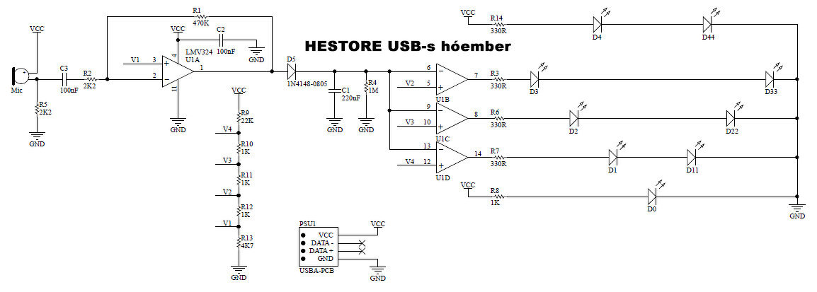

(#) Wind-Storm hozzászólása Ápr 14, 2021 /
Ez a hóember nekem egy kicsit nagyothalló..
Jól sejtem, hogy az R5 értékének növelésével lehet jobb hallásúvá tenni?
(#) Bakman válasza Wind-Storm hozzászólására (») Ápr 14, 2021 / 1
Azzal a mikrofon munkapontja van beállítva. Növeld a műveleti erősítő erősítését, invertáló alapkapcsolás:
Au = - (R1/R2)
Jelenleg kb. -213 az erősítése. R1-et növeled és/vagy R2-t csökkented.
