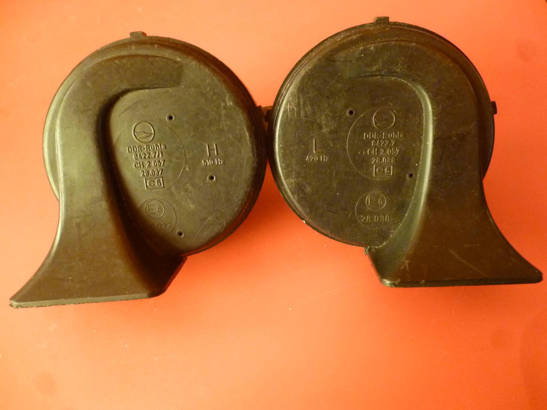

Van két DDR kürtöm. Tudtok-e valami faék egyszerűségű kapcsolást, amivel "dallamkürtöt" tudok csinálni belőle? Olyan 4-8 Hz frekivel váltakozó hangra gondolok.
Van egy marék 12V-os relém ...

Ezek eleve DC feszültségre rezonálnak, faék egyszerűséggel nem lehet dallamkürtöt csinálni belőle. Első lépésként azt kell kideríteni, mekkora feszültségre milyen frekvenciájú hangot ad, már ha az változik érdemben és nem csak a hangerő növekszik/csökken.

Rá van írva a freki, az egyik 510, a másik 420 Hz.
(#) Bakman válasza kendre256 hozzászólására (») Ápr 1, 2021 /
Tényleg, észre sem vettem.

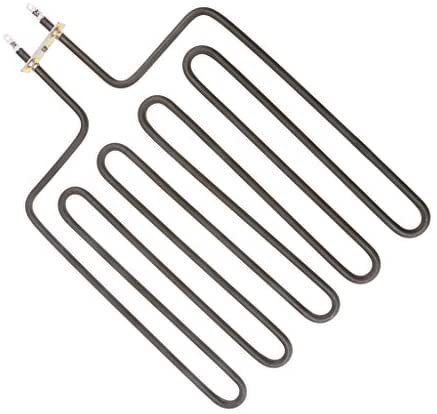

A csatolt képen szereplő "grillfütőbetét"-ek, mennyire tolerálják, ha màr igy kész àllapptába hajlítgatja az ember?
Na nem 90 fokot akarok rádobni, de azért egy, ívet szeretnék rá hajlitani.
Hajlítsam meg, aztán nézzem meg hogy zárlatos lett e a fütőszál és a burkolat között?
Vagy jobban járok ha inkàbb 3-4 kisebb "U" alakú ( egymenetes) fűtőszálat veszek, és azt teszem ívesen...?
Egyáltalán hol lehet ezeket kapni, hogy keressem?
Köszönöm

Annyit bír, amennyire a megkötött cement hajlítható.

Rugalmas cement.
Egyébként én sem hajlitgatnám, mert szigetelés degradálódhat, és a burkolat sem egy rettenetesen strapabiró. Nekem például hajlitgatás nélkül is végigrepedt...
Venni meg alkatrészboltban lehet, de a kérdező adatlapja alapján az Orczy-t nem ajánlgatom (de valami hasonló azért csak akad ott is).
(#) Firefighter1 válasza Gafly hozzászólására (») Ápr 2, 2021 /
Igen.. a megkötött cement miatt kérdeztem, mert akkor az törik, porlik.. aztán onnantól kezdve nem látja el a funkcióját.
Akkor jobban járok ha keresek 3-4 darab egymenetes betétet és azt rakom ívesen.
Amugy egy DIY asztalai "gyros/saslik"- sütőt raknék össze belöle.
(#) kendre256 válasza Firefighter1 hozzászólására (») Ápr 2, 2021 /
A több darab azért is jó, mert nem valószínű, hogy egyszerre romlik el, csak kevesebb fog melegíteni.

„Akkor jobban járok ha keresek 3-4 darab egymenetes betétet és azt rakom ívesen.”
Én is ebbe az irányba mennék inkább.
Boltot viszont Te tudsz arrafelé találni.
Nicsak. Ismét tanultam valamit, ezért is szeretem a hasonló kérdéseket.

Amig nem volt felmelegítve, mindegyik hajlítható.
(#) Firefighter1 válasza kendre256 hozzászólására (») Ápr 2, 2021 /
Igen ez igaz!
