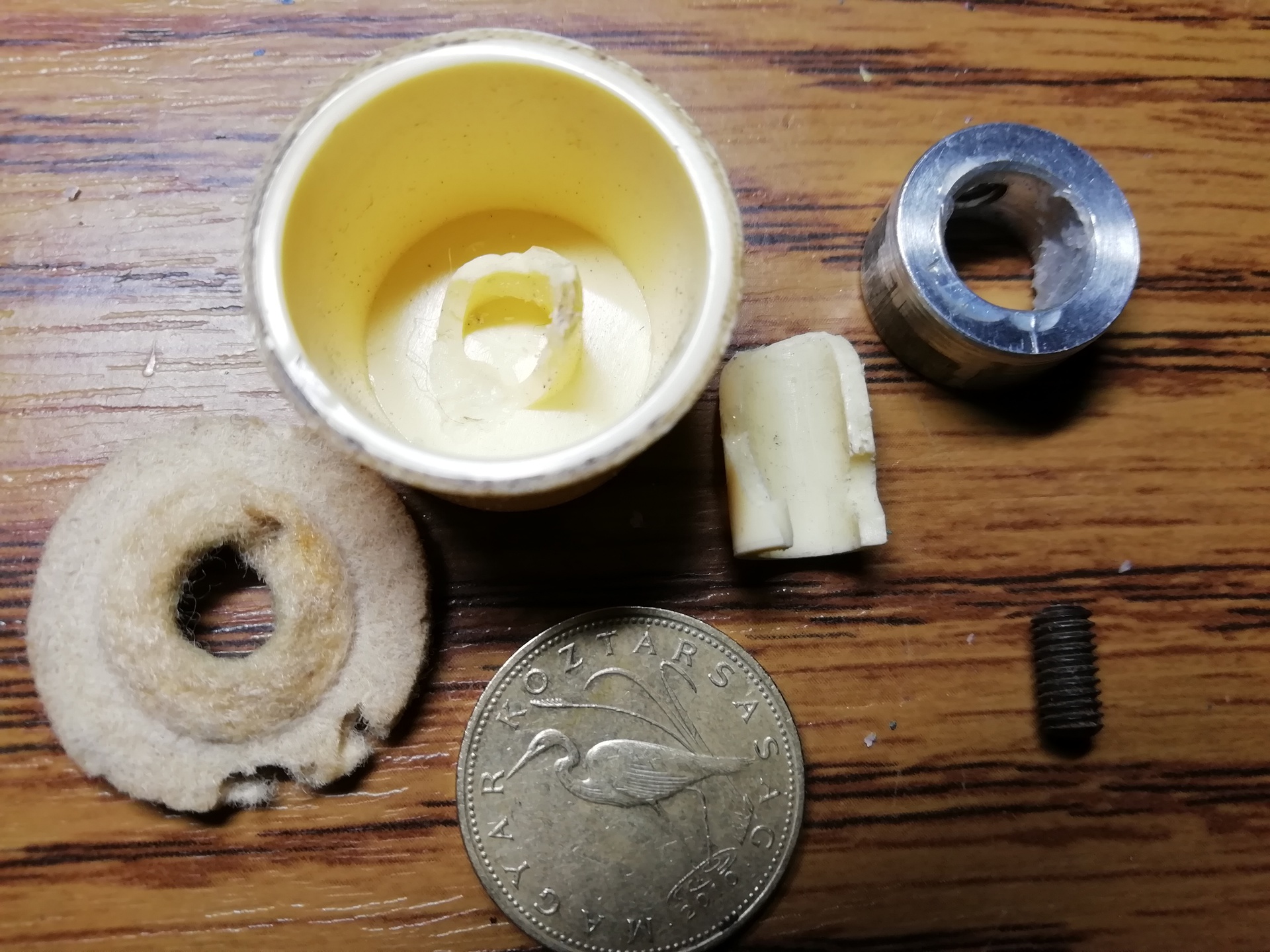

Tisztelt Hozzáértők!
Vásároltam egy Videoton Velence De Lux (gyerekkorom rádióját), pici hibával, mégpediglen nem fordult meg a hangoló kondi, (sőt még a hangoló gombot is eltörték). Ez nem volt gond, hiszen szólt valami magyar adó, talán a Kossuth. De most hogy nekifeszültem karbantartani kicsit, megszűnt(ek) az adó(k), csak recsegés, ropogás. A karbantartást értem ezalatt, hogy vegyszeresen kitakaritottam a kondit, leecseteltem a panelt a centi vastag portól, letöröltem a csöveket, skálaüveget, hátteret, majd összeraktam. A kondi vegyszeres kezelését az alábbiak szerint végeztem: száraz ecsetelés, majd WD40-es áztatás (kondi lemezek közé, tengelyre), néhány perces ázást követően óvatosan elkezdtem tekerni mindkét irány ba a kondit és elindult. Miután könnyen kezdett forogni a WD40-et kifújtam féklemosóval, végső fázisban isopropil alkohollal mostam le az egészet.
Ki kell hangsúlyoznom, hogy a felsorolt vegyszerek csak a kondit érték.
Mi lehet a probléma első körben, hogy nem találok adókat, mert gondolom korábban azért szólt a Kossuth, mert a megszorult forgókondi miatt fixen ráhangolták a KF-et, mint ahogyan valamelykőtök korábban írta.
Köszönöm az építő jellegű hozzászólásokat.

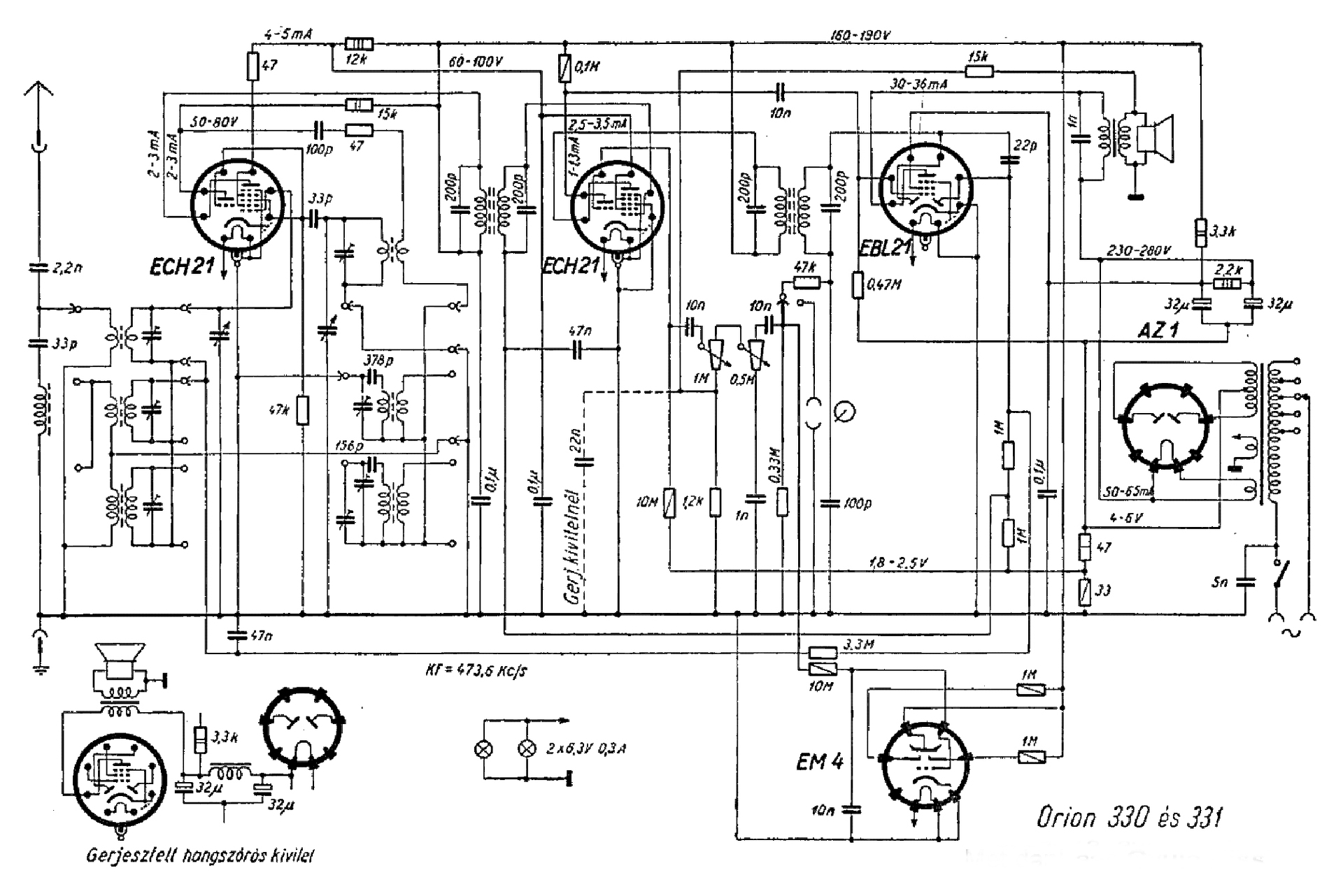

(#) rockersrac hozzászólása Dec 28, 2019 /
Sziasztok! Orion331-hez van valakinek részletes kapcsolásirajza esetleg?

(#) fgyj válasza rockersrac hozzászólására (») Dec 29, 2019 /
Az Orion 330 és 331 kapcsolási rajza:
