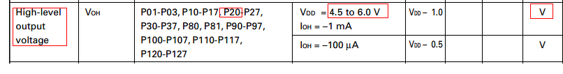

Ez annyiból jó hír, hogy vélhetően az erősítők rendben vannak. A D789 anódjára az R249-es felhúzó ellenálláson keresztül jut(na) feszültség. Ha nem jut, és az ellenállás rendben, akkor a processzor 16-os lába húzza le azt a földre. Ha a védelem húzná le, akkor 0,6V azért lenne az anódon.

Ennek alapján a port kimenet és logikai alacsony szinten van. Ez azonban nem illeszkedik a logikába. A Q784, 785, 786-on alapuló védelem ugyanis a D786, 787-en keresztül önmagában is bontani tudja a hangszóró reléket. De ebben az esetben ez a processzortól függetlenül történik, tehát nincsen "PROTECT" kijelzés...
(#) mcc válasza eyess hozzászólására (») Dec 26, 2019 /
Ha a 16-os lábat a tranzisztoros védelem húzná le, akkor azon 0,6V lenne. Ott azonban csak 30mV van, ami azt jelenti, hogy a port maga húzza le.

(#) eyess válasza eyess hozzászólására (») Dec 26, 2019 /
Na szóval amit még gyorsba megnéztem az az , hogy az rajzon jól van jelölve tehát a processzornak ott 4.6 v feszültséget kellene kiadnia . Az adatlapja szerint is .Az adatlapon
4,5- 6v ig lehet ez .
