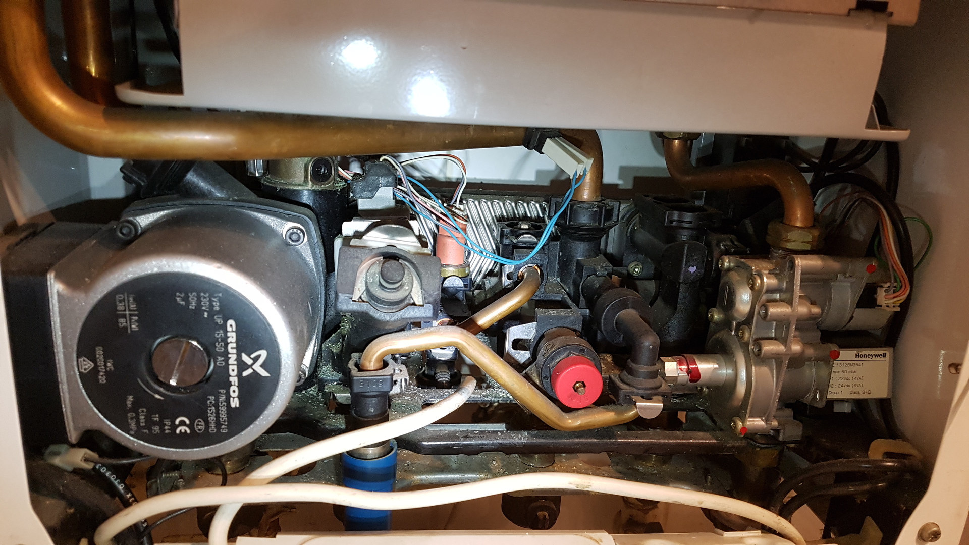

Segítséget kérnék. Van egy Saunier Duval Thema Classic C 24 E5 cirkó ahol lakom.
Az egyik pillanatról a másikra leállt a meleg víz. Az érdekes az, hogy a radiátor fűt, a láng ég, viszont a csapból csak hideg víz folyik.
Van ötletek, hogy ez, hogy létezik?
(#) Épületgépész válasza Novák Miki hozzászólására (») Jan 4, 2020 /
szia
Azt kipróbáltlad már hogy a termosztáttal állítod le a kazánt,és úgy engeded a hmv? Váltószelep,vagy motor ami vezérli! Erre gyanakodom!

(#) Novák Miki hozzászólása Jan 4, 2020 /
Szia már túl vagyok rajta úgy sem megy a csaptelepen a meleg víz.
Hiba üzenetet sem ír ki.

(#) Novák Miki válasza Novák Miki hozzászólására (») Jan 4, 2020 /
Ahogy nézegetem a berendezés neten talált sémáját és ábráit, azt gyanítom, hogy vagy a háromjáratú szeleppel, vagy annak motorjával lehet gond.
Ez minden kombi kazánnál előbb-utóbb elérkezik! Ha van multimétered rámérhetsz az állítómotorra,hogy nem-e szakadt,vagy kontakt hibás! Váltószelepben is lehet szennyeződés,és hibás alkatrész! Ntc probléma a hmv blokknál(ha van neki) Sorra ki kell zárni a hiba lehetőségeket Milyen idős a készülék? Ha gondolod küldhetsz ide képeket a kazánról,persze a belsejéről!

Lemezes hőcserélő.volt-e már takarítva takarítva? Ami a váltószelep blokk mögött van.
(#) balazsgy válasza Novák Miki hozzászólására (») Jan 4, 2020 /
Részemről csak tipp, de egy próbát megér: Talán az áramlásérzékelő is okozhat ilyen hibát, nálad a kezelésiben "tömegáram érzékelőnek" nevezik, a hidegvíz bemeneti oldalán van. Nem észleli, hogy hmv-elvétel van, ezért nem indítja a kazánt. Nézd meg, milyen ez az áramlásérzékelő, a csatlakozó vezetékeket ellenőrizd, ha kívülről mozgókaros lenne, akkor mozgatsd meg néhányszor.
