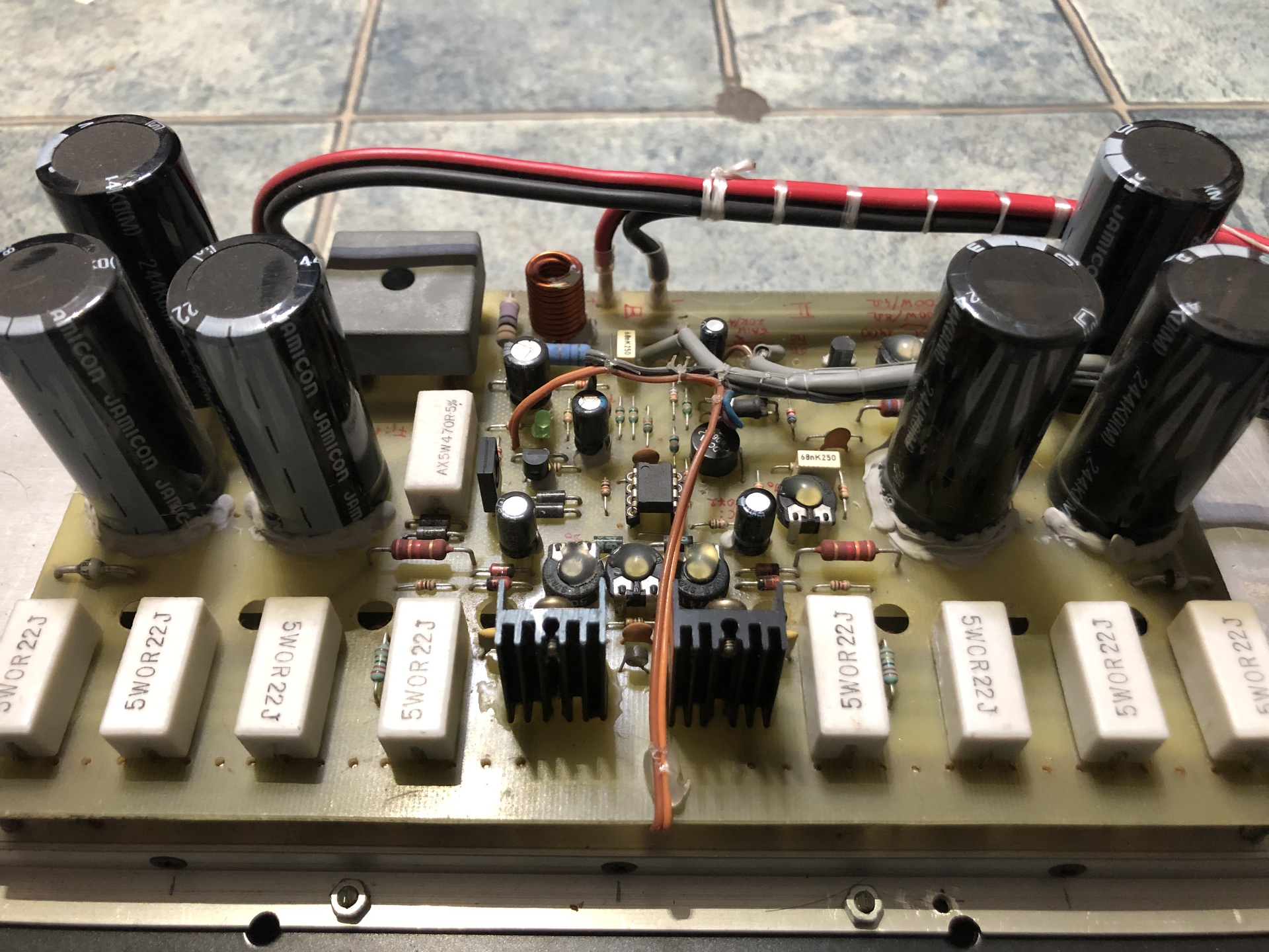

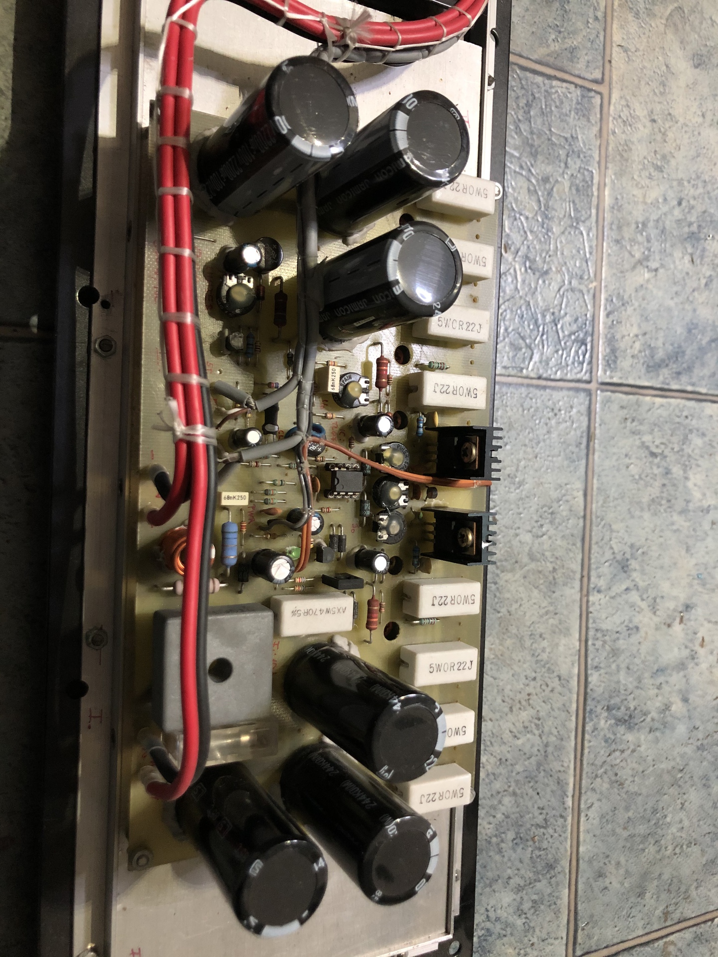

(#) TAttila77 hozzászólása Jan 11, 2020 / 6
Ha már rég óta földelt kimenetű erősítőről folyik itt a diskurzus, 24 órája pedig a polgárháború, akkor bátorkodom én is megmutatni a saját építésű földelt kimenetű 300W/8, 600W/4ohm tudású optós peak-limiteres erősítőim egyikét. 2006 januárjában készűlt. Tessék:
