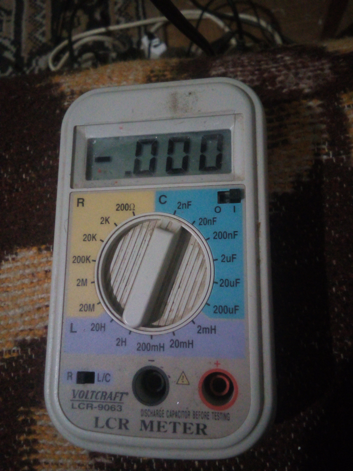

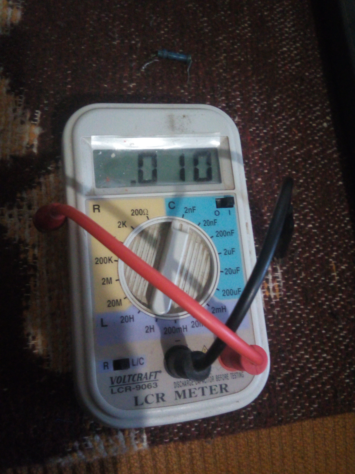

Nem tudom eldönteni a műszer most a pontos eredményt mutatja vagy ilyenkor mi van?
(#) Patópali válasza jani1987 hozzászólására (») Jan 19, 2020 /
Az első képen a vezetékek szórt kapacitását látod. pF értékű kondiknál nem kéne mérőzsinórt használni mert plusz kapacitást visz a mérésbe.
(#) morgo válasza jani1987 hozzászólására (») Jan 19, 2020 /
Ha a két mérővezeték nem lenne egymáson keresztbe, valószínűleg kisebb értéket, vagy 0-t mutatna. Jelenleg méred a két vezeték egymáshoz viszonyított kapacitását is.

(#) nagym6 válasza jani1987 hozzászólására (») Jan 19, 2020 /
Húzd ki a két mérővezetéket, ha kevesebb, akkor azok okoztak valamennyit. Ez 10pF, ennyi a belső részben is van, mire a csatlakozókhoz ér. Más műszereknél is.

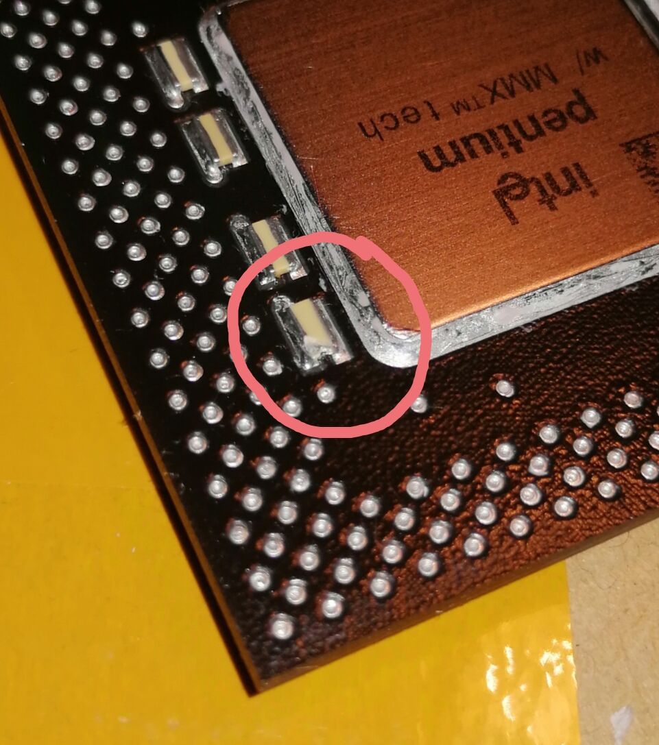

adott egy régi Pentium 1-es proci, amin megsérült az egyik kondi, miközben a 20 éve rászáradt alu hűtő lett leszedve. Kérdésem az lenne, szerintetek használható ez még így? Köszi előre is.

(#) Gafly válasza Butcher82 hozzászólására (») Jan 19, 2020 /
Szerintem cserélhető, de kis szerencsével nem is zárlatos. Ez utóbbi esetben lelakkoznám.
(#) jani1987 válasza nagym6 hozzászólására (») Jan 19, 2020 /
Kihúztam.
(#) ferci válasza jani1987 hozzászólására (») Jan 19, 2020 /
Ilyen kis kapacitások méréséhez használj 2 banándugót műanyag nélkül. Átfúrod 1-1.5 mm-es fúróval a végüket és oda dugd be a kondik lábait. Kicsit elfordítod mindkettőt, befeszülnek a lábak és így már sokkal pontosabb lesz a mérés.
Teszteld le csak a csupasz dugókkal, 0 lesz-e.
