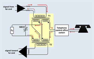

Ezt az oldalt tulajdonképen Spyke hozta létre, melyben azzal a kéréssel fordult a tisztelt publikumhoz, hogy a telefoniában szeretné használni a Girátort, de nem ismeri a girátort szeretné, ha valaki ismertetőt tenne közzé. Hát nem tolongtak a hozzászólók. Sőt Sebi-től, hangzott el egyedül értékelhető hozzászólás az is rosszra értékelhető, mivel elutasította a Girátor használatát. Spyke nem írta le, de vélhetően a vonali visszhang áramkört szerette volna Girátorral megvalósítani. Sebi hozzászólására a mellékelt magyarra fordított cikkel válaszolnék (vasmag nélküli girátoros csatlakozás a vonali hálózathoz). A 60-as évek második felében Tábor Mihály nevéhez fűződik az első Metrónál alkalmazott szelektív hívású diszpécsertelefon rendszer. Miután kilépet a cégtől rám maradt. Az egész. A diszpécser szobában lévő kihangosított telefon túlzottan visszhangos volt. S nehéz volt eldönteni, hogy a helyiség visszhangja vagy a vonali visszhang dominál. Ezt csak azért írtam le, igazoljam már találkoztam a vonali visszhang problémájával. Az első mellékelt hozzászólásban a cikk írója megemlíti a vonal lezárást, de nem foglalkozik vele. Viszont megemlíti, hogy a modern készülékekben már chippel oldják meg. Az előző hozzászólásommal kapcsolatban az egyik lelevelező társunk nagy baromságnak tartotta a vonali visszhangot s erre a magam nem úri módján válaszoltam s így törölve lett a hozzászólás. De térjünk vissza a lényegre. Mellékletkét feltettem egy vonal bemérési utasítást, mely leírva „a vonal minőségét nagyban befolyásolja a vonali visszhang áramkőr működése. A vonali visszhang megszüntetésére első lépésként a vonalat kettőről négyvonalasra alakítják egy hibrid transzformátorral, mellyel egy Wien hidat képeznek. A híd egyik ágára a vonal csatlakozik a másik ágára egy művonalat helyeznek, mellyel jól rosszúl megfelelő szintre csökkentik a vonali visszhangot. Itt rögtön adódik, ezt a hibrid áramkőrt kettő darab szabályozható Girátorral kiváltva tökéletes visszhangmentes vonalat lehet előállítani. janó36 Idézet: „Az előző hozzászólásommal kapcsolatban az egyik lelevelező társunk nagy baromságnak tartotta” Ha már így meg lettem szólítva. ![]() Amikor azt írtam, hogy "Ez fájt", akkor négy okom volt rá: - Sebi azon 5 ember között van a fórumon, akiről biztosan tudom hogy ért (de majd Ő bizonygatja, ha szeretné, bár attól tartok most neki nem ez van a fókuszban) a vezetékes telefonhoz. - A belinkelt cikk nem girátor. - A belinkelt cikkben lévő rajz hibás. - A fordítás meg csapnivaló.
Így van. Aki távközléssel szeretne foglalkozni, annak nem kellene idegen nyelvű, risz rosz fordítású cikkekkel foglalkoznia, mert van szakirodalom magyar nyelven: Dr Izsák Miklós szerkesztette Távközléstechnikai kézikönyv (1966).
Egyébként a neten fellelhető hiteles magyar nayelvű autentikus forrás is: Bővebben: Link A vonali visszhang az pedig két összetevőből áll, a közelvégi, és távolvégi áthallásból (ütközési csillapításból). A kihangosításnál nem is annyira ez, hanem az akusztikus visszacsatolás okoz gondot, amit akusztikus megoldásokkal lehet minimalizálni. (lásd mobil telefon) Az ábrán egy elektronikus hurokzáró áramkör látható, ami nem girátor, hanem egy áramnyelő (áramgenerátor) A Hibrid meg nem Wien híd, (az egy RC szelektív áramkör), hanem egy szimmetrikusan kiegyenlített transzformátor. Amúgy minden rendben. A hozzászólás módosítva: Jan 11, 2020
