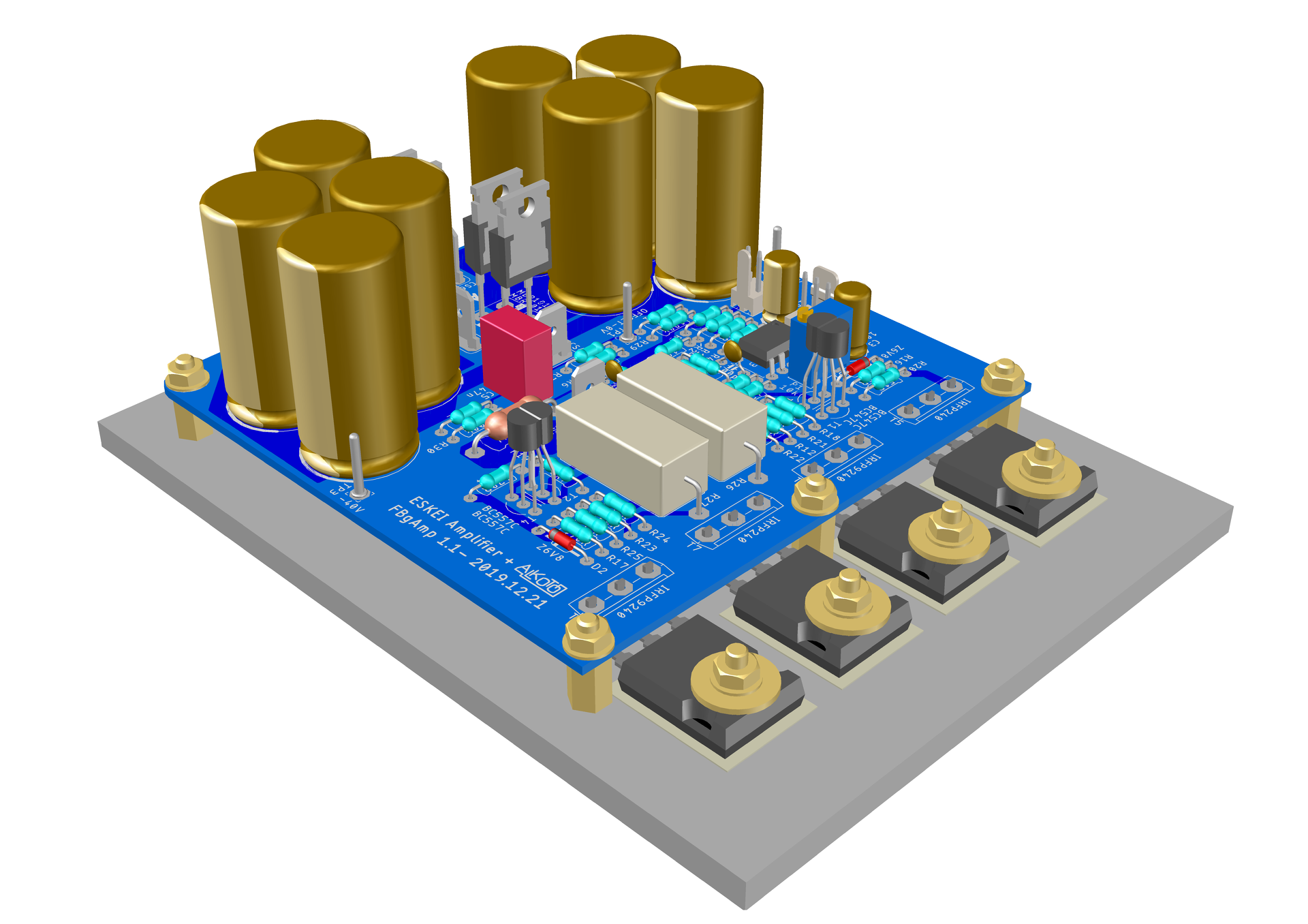

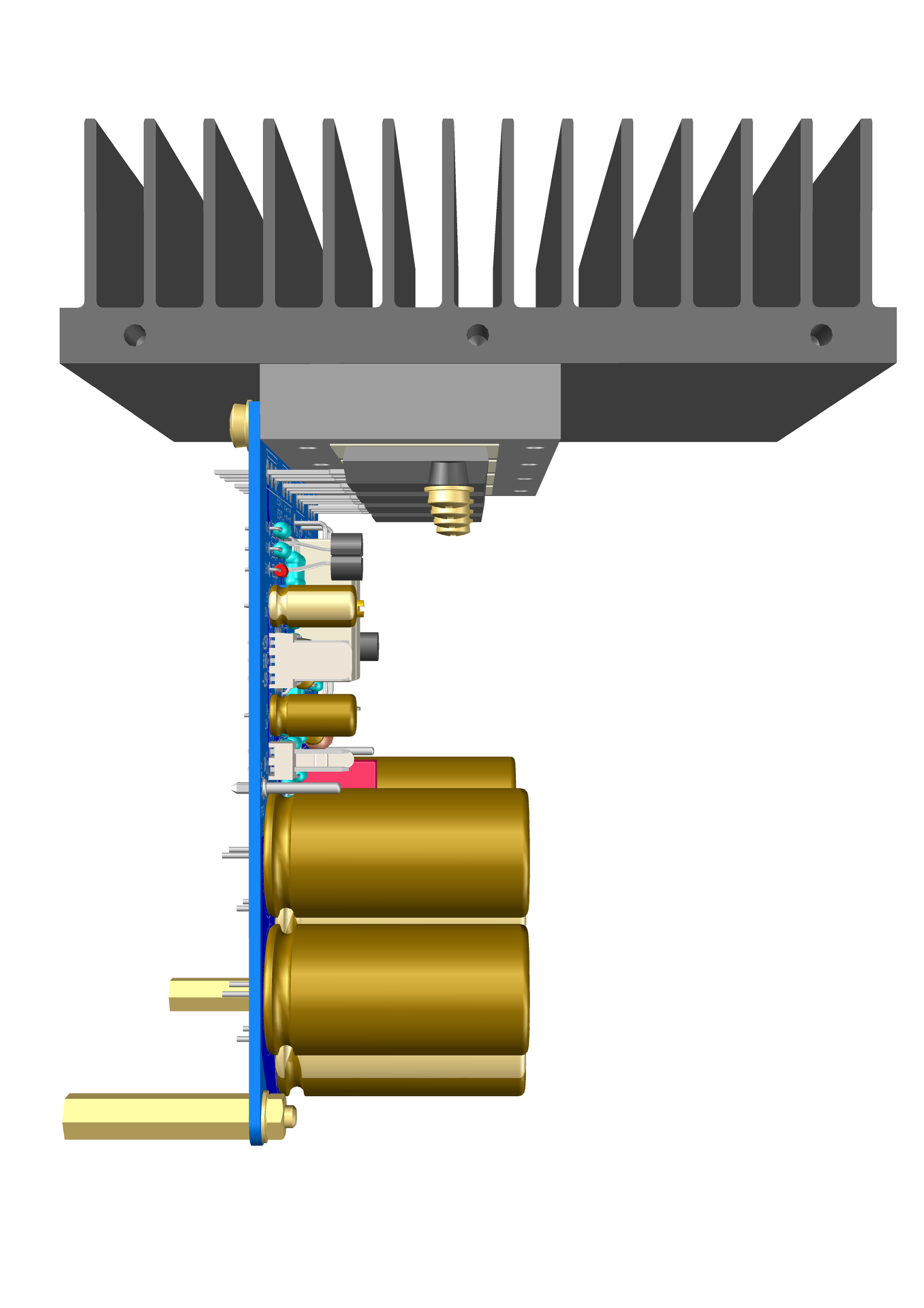

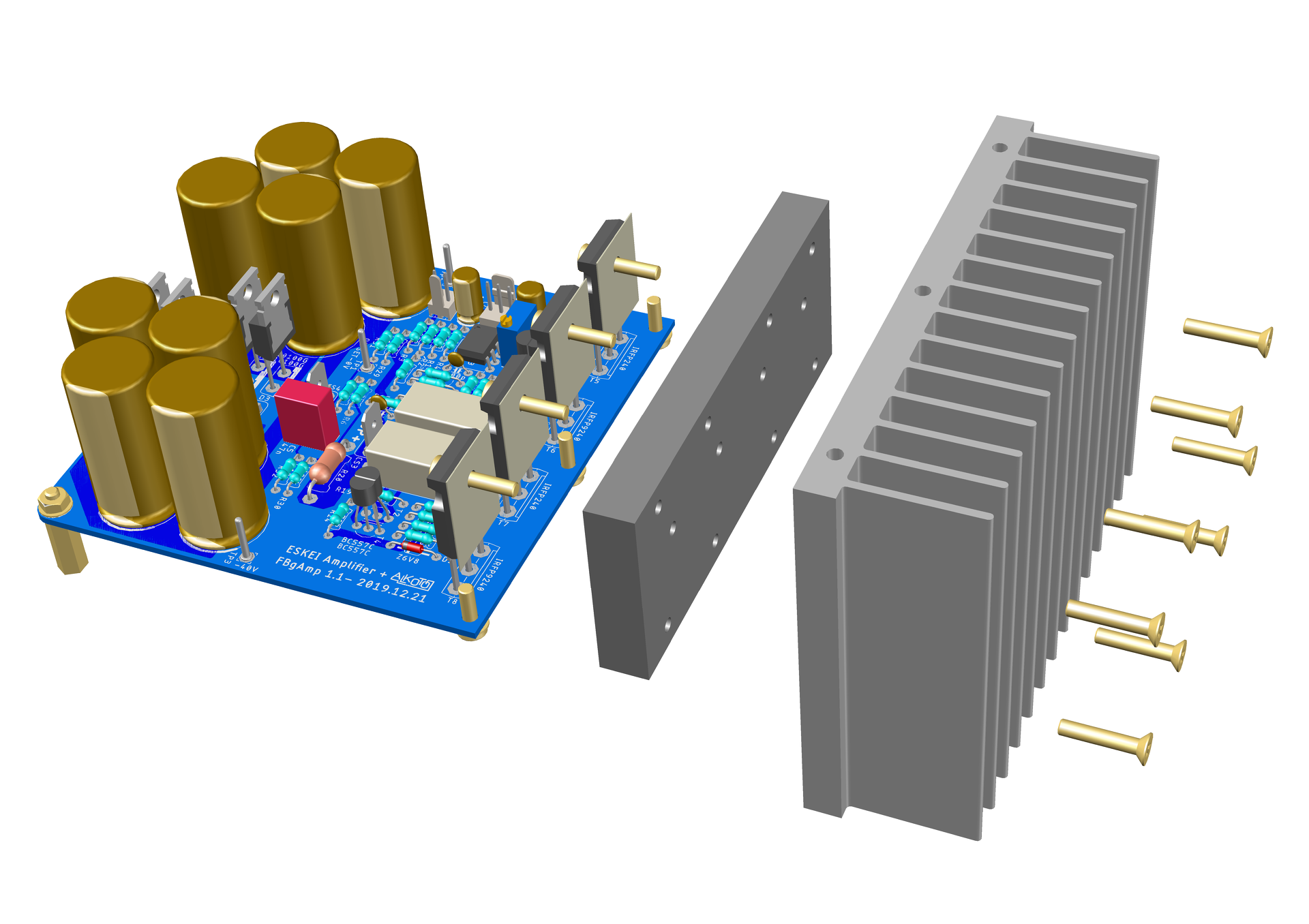

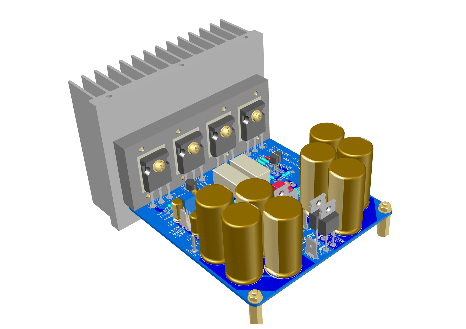

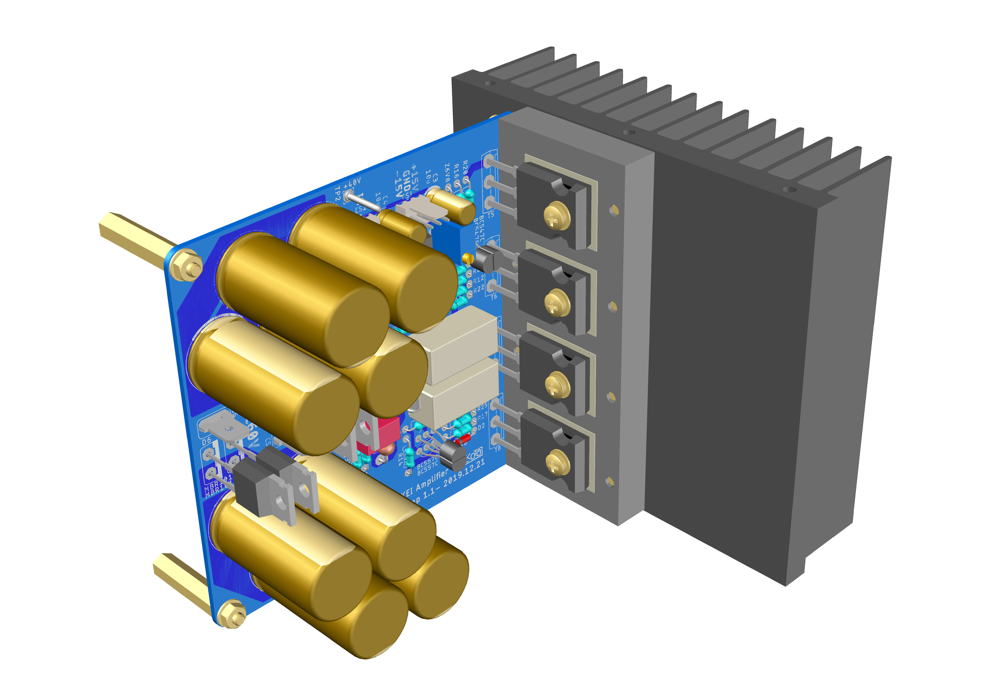

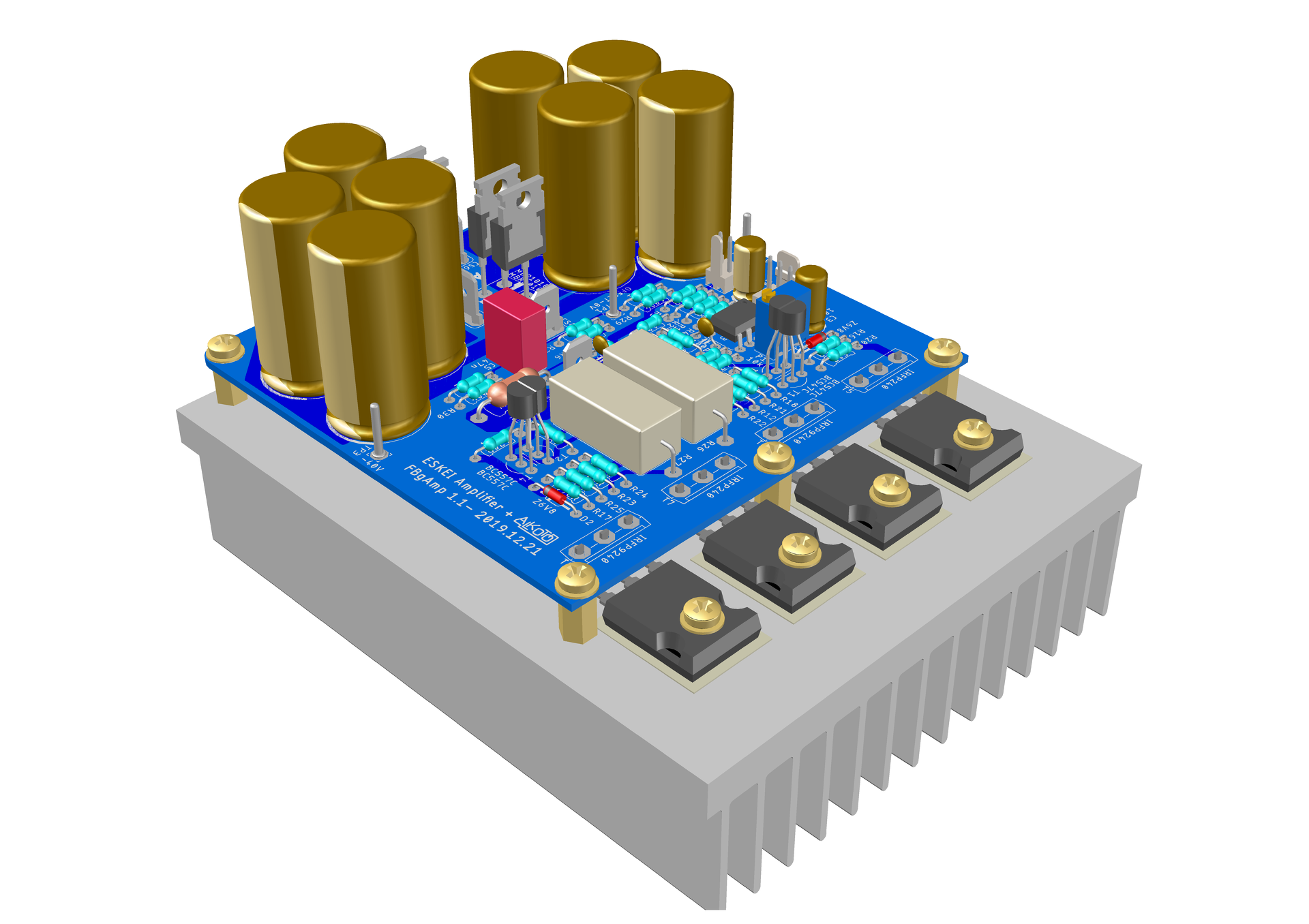

(#) Alkotó hozzászólása Jan 23, 2020 / 2
A kezdeti gondolatok és elsődleges tervek után néhány javítást végeztem a virtuális megjelenítéseken, és hozzáigazítottam a mostani verziókhoz a konstrukciót.
Az erősítőnél a panel mindig azonos. Az álló és fekvő jelzők a teljesítmény FET-ek helyzetére vonatkoznak. Az álló a panelre merőlegesen a fekvő pedig vele párhuzamosan és alul helyezkedik el.
Az álló megoldásnál kedvünk és műszaki belátásunk szerint építkezhetünk vízszintes panelmegoldással, vagy akár függőlegesen is. Mindkettőt igyekeztem ábrázolni.
A hozzászólás módosítva: Jan 23, 2020
A fekvő megoldásban is látok fantáziát. Ekkor a panelunk párhuzamos a hűtőfelülettel. Szándékosan nem a hűtőborda kifejezést használtam, mert nem törvényszerű a borda használata. Pl. egy kb. 5 mm vastag alumínium alaplap is alkalmas lehet a képződő hő elvezetésére.

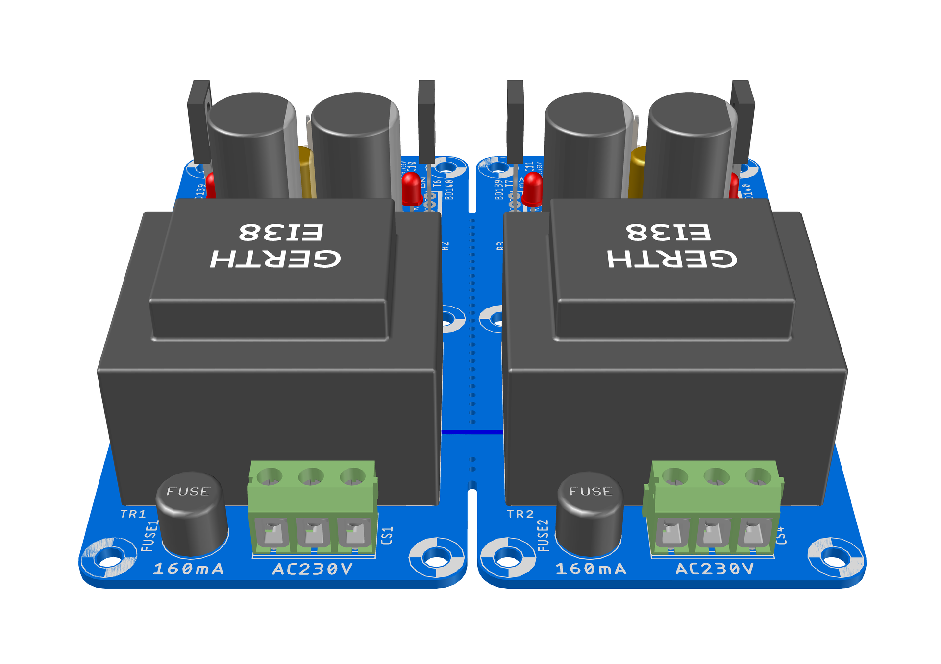

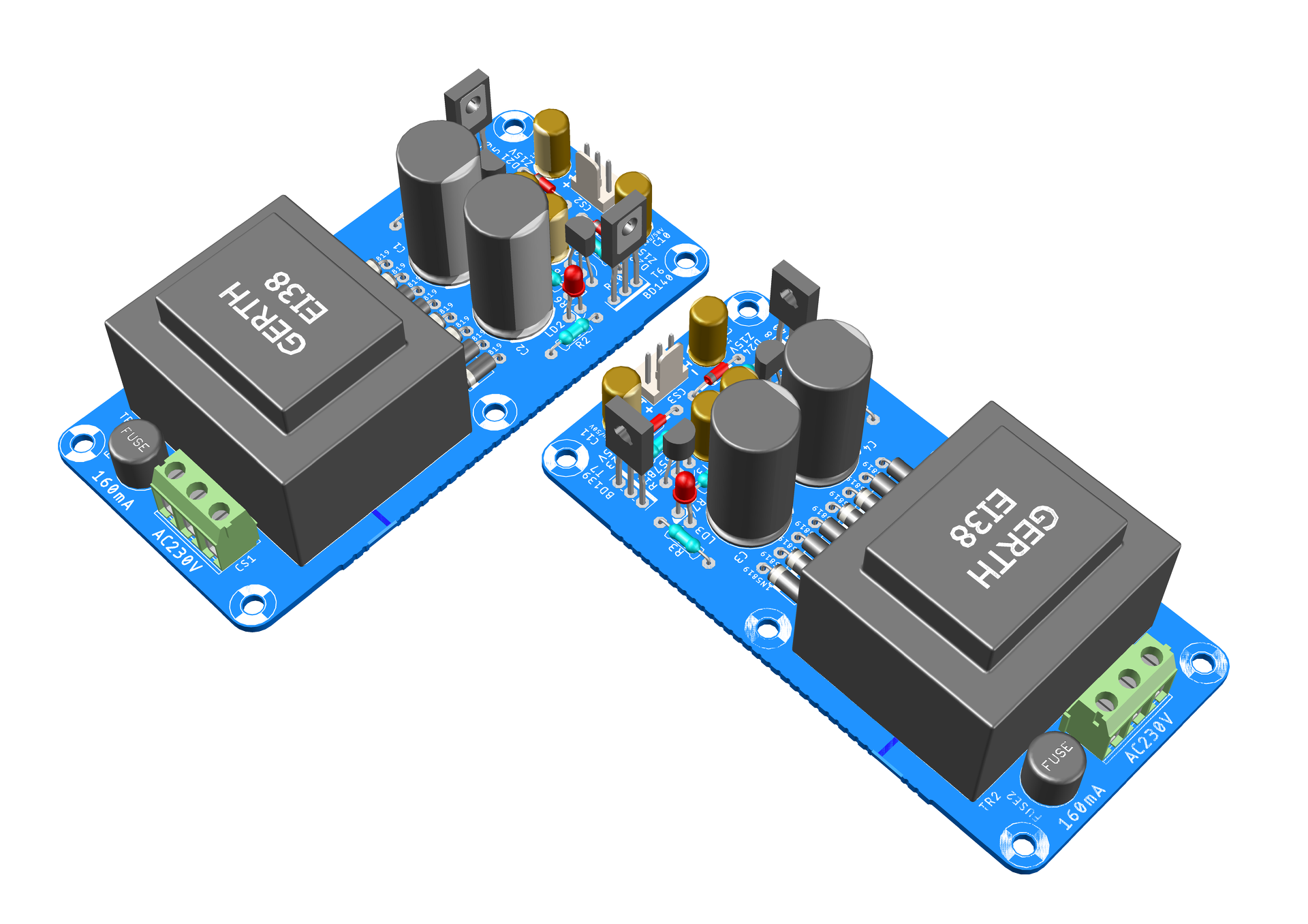

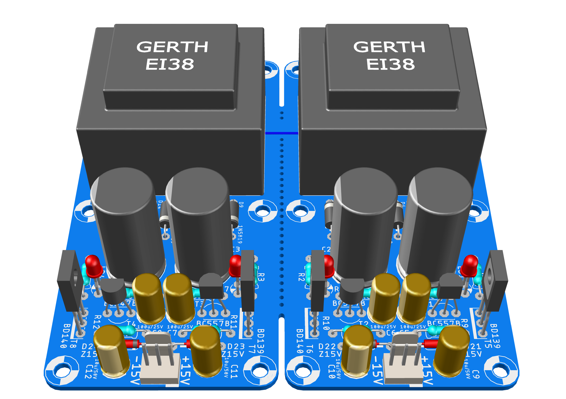

(#) Alkotó hozzászólása Jan 23, 2020 / 1
A segédtáp panelje is átalakult. Az alapgondolat szerint egyetlen panelon volt mind a két csatorna segédtápja. Ennek előnye a közös hálózati táplálás, de nem gondoltunk azokra akik más elvek szerint szeretnének építeni, amihez szükséges a segédtápok külön választhatósága is. Ilyen esetek amikor pl. 2.1-es rendszer építése miatt 3 db erősítő egység szükséges, vagy a "duál-monó" konstrukció, ahol teljesen külön dobozban vannak a csatornák.
A mostani v1.2-es segédtáp panel egyszerre tudja kiszolgálni az eredeti elképzelés szerinti építést, és elő van készítve a szétválasztásra is. Ha a panelt egyben hagyjuk, akkor csak az egyik sorkapcsot kell beültetni és bekötni, mert a másik segédtáp trafó is kap innen feszültséget. Ha már külön biztosítéka van a trafóknak, akkor természetesen a közös bekötéskor is külön-külön biztosítottak a trafók.
Akiknek felkelti az érdeklődését ez az erősítő, azoknak tudok adni a képek szerinti változatokhoz illeszkedő panelokat.
