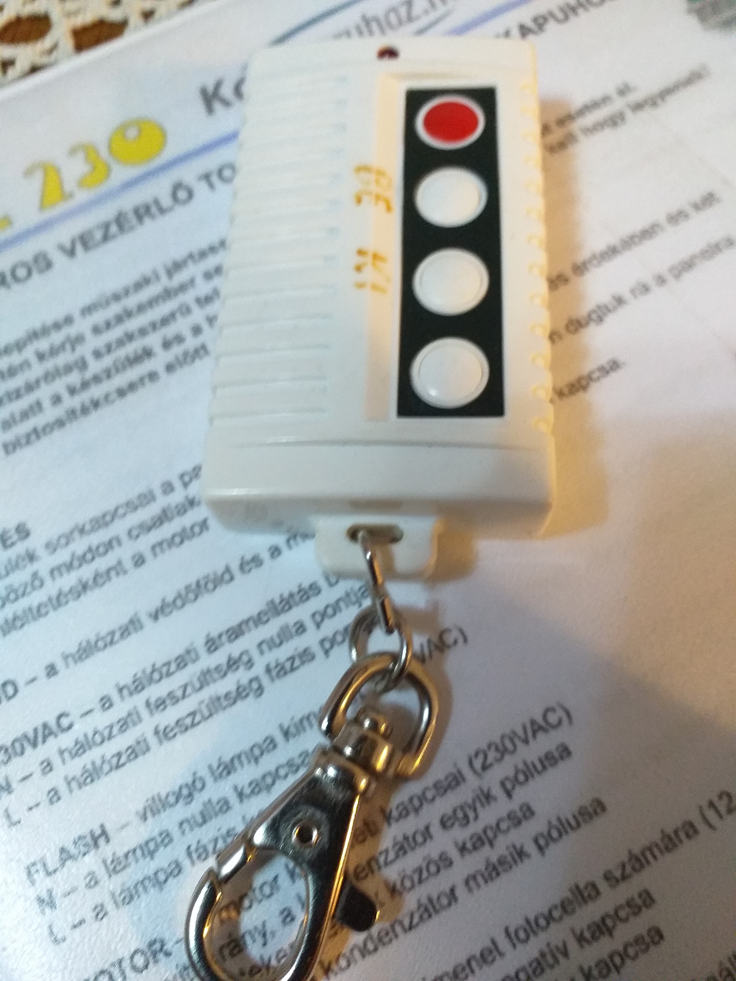

Próbáltam a központi zárvezérlőt ráhangolni,nem sikerül. A vezérlő így néz ki:
Van egy másik távirányítóm is ezt se tudom ráhangolni :
(#) uniman válasza lajosferenc hozzászólására (») Jan 26, 2020 /
A kapuvezérlőd RF vevője ilyen ugye? Ez pedig rengeteg távirányítóhoz jó...fix és ugrókódosokhoz is. De csakis 433 MHZ-esekhez.
A te panelodon 418-as számot látok.

(#) lajosferenc válasza uniman hozzászólására (») Jan 26, 2020 /
Az előzőekben a nyitott panel a fehér távvezérlőé,az nem a központi zárhoz. A Közp. záré az első képen van ,2db.
A hozzászólás módosítva: Jan 26, 2020
(#) uniman válasza lajosferenc hozzászólására (») Jan 26, 2020 / 1
Akkor ehhez bizony HCS KEELOQ ugrókódos távvezérlő szükséges...
