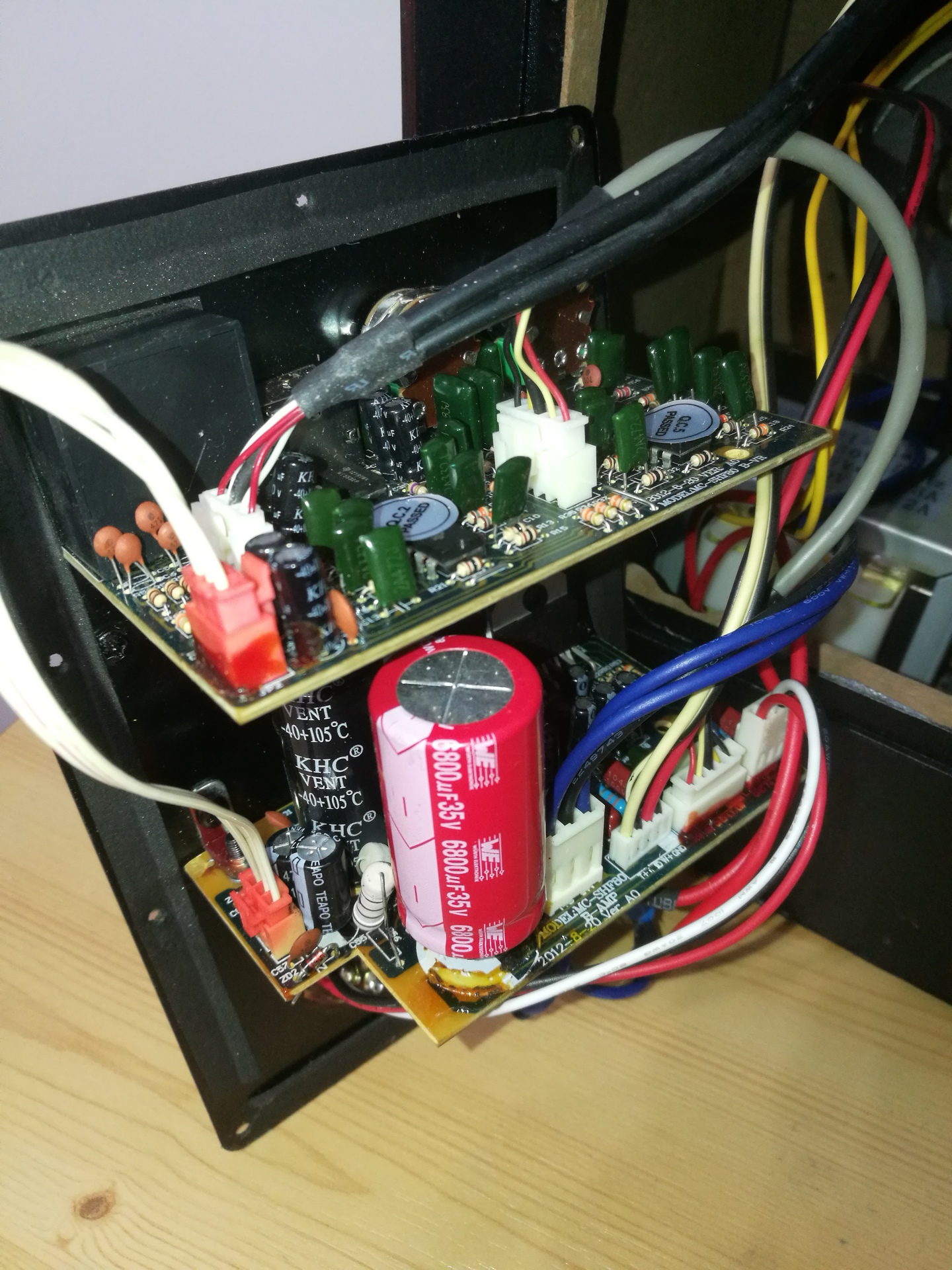

(#) ip6-servers-arpa válasza Patópali hozzászólására (») Jan 31, 2020 /
„[...] egy multiméterrel és jártasság nélkül nehéz lesz.”
A zaj csak pont annyira erős, hogy megfelelő hangerőn még alig hallani, de a hangfal ki-be kapcsolgatása elég idegesítő egy idő után Úgyhogy gyorsan megoldani nem fontos, a nehézség meg kifejezett előny, ha közben tanulok is valamit az erősítőről
Képek a felső panelről és az elektronikáról több, távolabbi szemszögből:

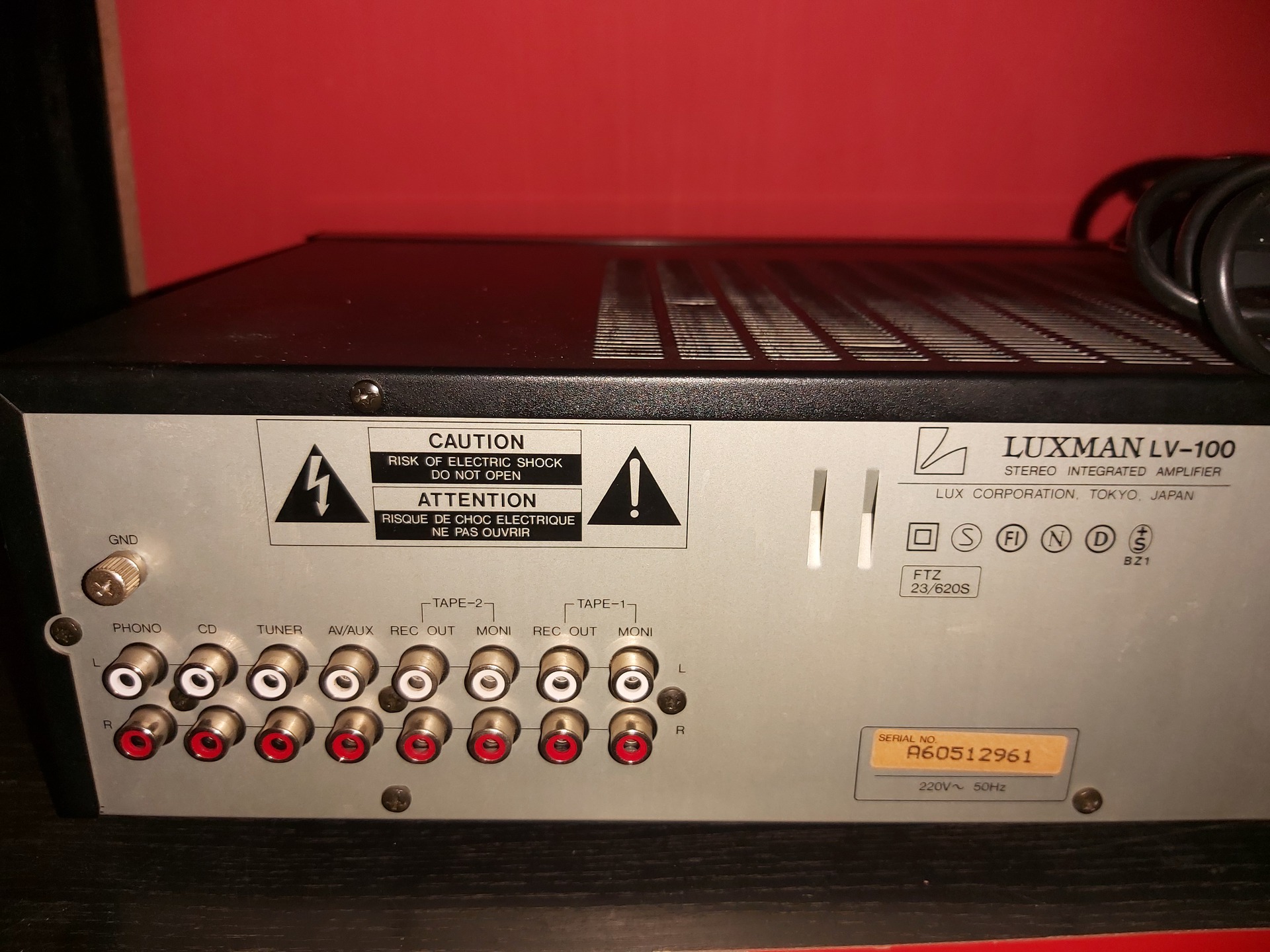

(#) Tyson5 hozzászólása Jan 31, 2020 /
Vettem ma egy Luxman lv 100 erősítőt. Azt írja min. 8Ohm hangfalat lehet rákapcsolni. Nekem 2db 4Ohm-os, 50W-os hangfalam van. Tehetnek egymásban kárt, ha rákapcsolom? Nem szeretném őket sorba kapcsolni, mert akkor nem lenne stereo
(#) Epu2 válasza Tyson5 hozzászólására (») Jan 31, 2020 /
Kb 1/3-ad teljesítmény felett, az erősítő öngyilkos lesz. A 8 Ohm fontos.
(#) Patópali válasza ip6-servers-arpa hozzászólására (») Jan 31, 2020 /
„A hangfal hirtelen elkezdett 100Hz-en és annak felhangsorán (é. 100Hz-enként, egyre (de nem monoton) csillapodóan egészen ~3200Hz-ig, l. melléklet) zajt kiadni a bal és jobb csatornán is azonos hangerőn.
A zaj a fizikai hangerőszabályzó feltekerésével erősödik, és nincs olyan hangerőszint, ami alatt eltűnne.”
E mellett írtál spektrumképet ezt mivel mérted?
„de a hangfal ki-be kapcsolgatása elég idegesítő egy idő után”
Ezt csak most írtad. Új jelenség?
Ahogy írtam az alsó panel a tápegységek és végfokok panelja. A 9.jpeg képen az alsó panelről lehúzod a bal oldali piros csatlakozót és a jobbról a második szürke jelkábelt ami az előfokról hozza a jelet és bekapcsolod a készüléket mi hallható a hangszórókon?
A végfok panel csatlakozói jobbról balra: 1. külső hangszóró 2. előfok bemenet, 3. belső hangszórók, 4 Táp váltó bemenet. Bal hátsó piros, előfok táp csatlakozó.
A felső panel az előerősítő rész.Ha leolvasnád a panelen lévő IC-k számát az is segítene.
Szerintem az előlapon is van panel mert a trafóról megy két sárga vezeték és van két kéteres árnyékolt vezeték ami az előfok panelre jön vissza (két fekete).?

(#) pipi válasza Tyson5 hozzászólására (») Jan 31, 2020 / 1
Ha nem szoktad ordíttatni, kösd sorba 4 ohmos ellenállással. Bár nem teljesen korrekt, mivel a hangszóró induktív, így zeneileg nem tök ugyanaz a 4+4 ohm, de jobb mint a semmi.
Ugye a fele kimenő teljesítményt az ellenállás fogja elfűteni...
(#) tbarath válasza pipi hozzászólására (») Jan 31, 2020 /
Ahhoz megfelelő teljesítményű ellenállás kell, 25-50-100 Watt, ilyesmi.
(#) pipi válasza tbarath hozzászólására (») Jan 31, 2020 /
Bezony ezért írtam, "nem szoktad ordíttatni" és "az ellenállás fogja elfűteni..."
Következő kérdés: Honnan szedjek ekkora ellenállást? Bár szerintem 2Ohm is elég, 6Ohm-ról már mehet, úgy sem fogom nagyon meghajtani. Vagy ha a 2 hangfalat sorba kötöm az úgy korrekt? Ha csak az egyik csatorna megy az nem baj? De van itthon még 2 hangfal, de azok impedanciája 6 Ohm. Sorba kötve 12Ohm
Egyik csatornán 12Ohm, másikon 8Ohm
Egyik csatornán 8Ohm, másikon nincs semmi. Melyik a jobb?
(#) pipi válasza Tyson5 hozzászólására (») Feb 1, 2020 /
Sehogy se jó Tudod a vájtfülűek meg hallják a különbséget az aranyozott 1m-es 230V-os tápkábel használatával (de hogy Pakstól meg 100km aluvezeték van, az nem számít, csak az utolsó méter
Ha nem hajtod ki, szerintem a 6 ohm-os már jó.
A két csatornát asszimetrikusan, meg különböző hangszóróval nem használnám, azt lehet még az én botfülem is meghallaná.
A különböző hangfalak különböző karakterisztikával mennek,ha ez külön csatornán van, tuti elrontja a hangképet.

(#) tbarath válasza Tyson5 hozzászólására (») Feb 1, 2020 /
Lehet venni ebay-en kb. 1 dodós áron 100W ellenállásokat, nálam van is itthon egy készlet 1-10 Ohm közötti értékből több darab. De Kínában most valami népi vándorlás van, valamint Korona-vírus para, szóval a fene tudja hogy onnan hogy érne ide, de szerintem itthon is kapható kiskerben, bár még nem kerestem.
De a 100W úgy értendő, hogy baromira hűteni kell, ez a hüvelykujjnyi gyösz önmagában nem képes pár másodpercnél tovább sok Wattot eldisszipálni komolyabb károsodás nélkól.
