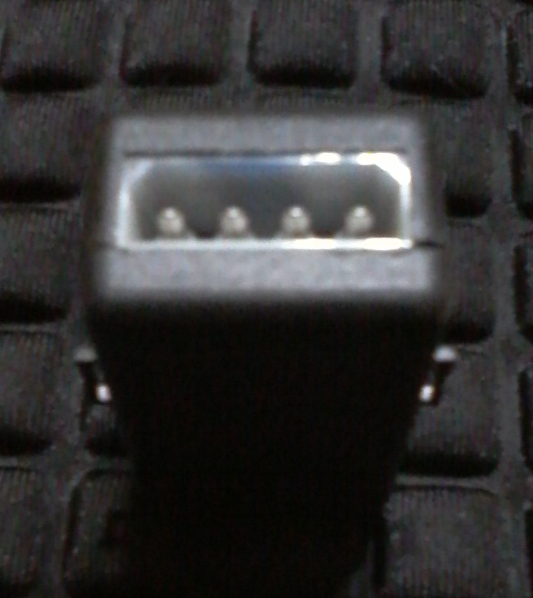

(#) Rosszmáj hozzászólása Feb 4, 2020 /
Találós kérdés: ez mi ez?
Molex bemenet, oszt annyi. Mit csinálhat a sötétben egymással az 5 és a 12 volt?
Ha záros határidőn belül nem jön a helyes válasz, akkor jól felboncolom, mert össze van ragasztva.
(#) nedudgi válasza Rosszmáj hozzászólására (») Feb 4, 2020 /
Túlfeszültségvédő.
(#) Rosszmáj válasza nedudgi hozzászólására (») Feb 4, 2020 /
És Nedudgi dudda!
Azt honnan lehet tudni, hogy működöképes-e? ... habár csak 50 forintomba fájt.
Van egy ideillő sztorim. Szabad? Vagy menjek a vicces-mokkás történetekhez.
(#) vision61 válasza Rosszmáj hozzászólására (») Feb 4, 2020 / 1
Próbához pl. egy labortáp. Beállítasz 100 mA áramot, és külön-külön tudod tesztelni az 5 és 12 V-os ágat.
Valószínűleg BT151, BT152 lakik benne némi körítéssel.
(#) Rosszmáj válasza vision61 hozzászólására (») Feb 4, 2020 /
Labortápom az nem van
Szóval ha valaki bemérné nekem, cserébe megkapja 50 Ft árengedménnyel.
