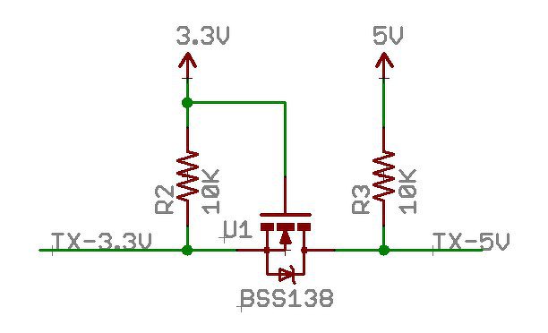

Egy furcsa problémába ütköztem, ami valószínűleg tudáshiányomból ered. Van az internet minden szegletében megtalálható 3.3V - 5V logikai szintillesztő kapcsolás BSS138-al (mellékletbe feltöltöttem).
Hogyan lehetséges, hogy egy áramkörben BSS138-al működik, de AO3400-val nem? Új AO3400-t is vettem, azzal is kipróbáltam de a kimenet ugyan úgy 3.3V (szkóppal). BSS138-al ugyan az pedig tökéletes. Nem látok az adatok között komoly eltérést.

(#) vargham válasza klausz18 hozzászólására (») Feb 9, 2020 /
Input Capacitance? Total Gate Charge? BSS138-é alacsonyabb.
De miért nem jó neked a BSS138?
(#) klausz18 válasza vargham hozzászólására (») Feb 9, 2020 /
Jó lenne, csak az áramkörben máshol is AO3400 van, így a típusok számát akartam csökkenteni.
Értem a kapacitás különbséget, de azt már kevésbé hogy ez miért okozza ezt. Nem kell hozzá órajel, adat, stb. Simán logikai 0-ba vagy 1-be állítva fixen, folyamatosan is csak 3.3V lesz az 5V.
Tipp volt. Oszcilloszkóppal nézted már a jelalakot?
Köszönöm a tippet is.
Igen, írtam fentebb, szkóppal néztem az 5V-os oldalt. Szép négyszögjel, csak kiül 3.3V-ra.

(#) kendre256 válasza klausz18 hozzászólására (») Feb 9, 2020 /
Úgy tűnik, mintha a fet nem zárna le, mikor a source magas szintre kerül. A feszültségkülönbségből és az R3 értékéből számolva, elég 170 mikroamper áramnak folynia, hogy a drain 3,3V-on maradjon. Az pedig elég kicsi... Én megpróbálnám mindkét ellenállást csökkenteni. Az R2-t azért, hogy jobban lezárjon a fet, az R3-at pedig azért, hogy jobban felhúzza a kimenetet. Nyilván meg kell nézni, hogy ezzel meddig kell elmenni (vagy meddig lehet), mert a kapcsolódó részeket is érinti ez a változás.
A hozzászólás módosítva: Feb 9, 2020
(#) klausz18 válasza kendre256 hozzászólására (») Feb 9, 2020 /
Köszönöm az ötletet! R2 nincs az áramkörben, mert mikrovezérlő lábról van hajtva és push-pull van beállítva (0V / 3.3V). Elrendezésben az R3-at már 2,2K-ra csökkentettem, a jelenség így is megmaradt.

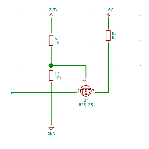

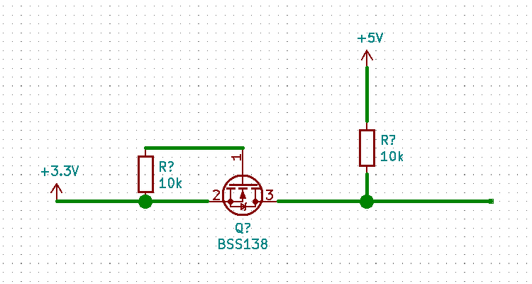

A táp (3,3V) és kimenet között mekkora maradékfeszültség van? Nem lehet, hogy az a pár tized volt is ki tudja nyitni a fetet? Ha leveszed a kimenetről a fetet, a source-t összekötöd a 3,3V-al, és beteszel egy 10 kOhmot a source és a gate közé (Szintill1.jpg), akkor sem megy fel 5V-ra (vagy a közelébe) a kimenet? Ha nem megy fel 5V-ra, akkor próbálkozhatsz még jobban lezárni a fetet (Szintill2.jpg).
Ha akkor sem megy fel 5V-ra, akkor már csak egy fekete kakas feláldozása marad, szigorúan teliholdkor...

(#) klausz18 válasza kendre256 hozzászólására (») Feb 10, 2020 /
Köszi, kipróbálom ezeket, és beszámolok az eredményről.
