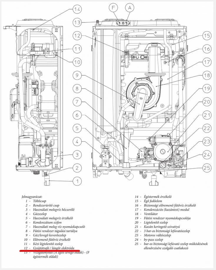

Sajnos nem tudtam rendesen megmérni az ionizációs áramot, mert a kazán nem tudott begyújtani, amikor rajta volt a műszer. Gyújtáskor 1-5 uA között ingadozott az áram és a begyújtás utáni pillanatában 2,7 uA-t mértem mielőtt lezárt volna a gázszelep. Lehet az volt a baj, hogy a trafóba nem tudtam rendesen betenni a műszer végét és nem érintkezett rendesen. Hétfőn szerzek 4,8-as csúszó sarut és majd azon keresztül megpróbálom újramérni.
Egyébként megtisztítottam az elektródát a helyzet kicsit javult, de tegnap este 11-óta 3db 89-es hibakód és egy 01-es hibakód került a tárolóba.
Csatoltam egy képet az elektródáról - szerintem nincs valami jó állapotban, de ezt csak mint laikus mondom.
Készült pár kép az ionizációs lángőr csatlakozásának környékéről is. Remélem látható az amire kíváncsi vagy.
(#) Inhouse válasza Sztaki hozzászólására (») Feb 1, 2020 /
Huhh...nekem itt van egy kis zavar az erőben... A trafónak nincs köze az ionizációs áramhoz, csak a gyújtáshoz. A panel képeken sem tűnt fel a lángőr csatlakozása.

Gyújtás után a trafóban átkapcsol a kivezetés érzékelőnek?
A multiméter nem nagyon fogja díjazni a nagyfeszültséget...

Talán úgy tudnál mérni, hogy előtte be is gyújtson, hogy a gyújtás idejére rövidre zárnád a műszert. Azért óvatosan, hiszen nagy feszültség... Így gyújtáskor kimaradna a műszer söntje.
De sajnos általában az ionáram jó és csak a panelen a lángőrhöz tartozó elektronika rakoncátlankodik.
Na de, hogy ezt hogyan is valósították meg itt? Valahogyan védik az érzékelő bemenetét a gyújtás alatt, utána valami hasonló lehet a megoldás, csak a trafó tekercsein keresztül nyerik ki a jelet, 1 alkatrész megspórolva...

Sajnos a mai kísérlet során sem tudtam megmérni az áramot, mert begyújtás után, ahogy széthúztam a rövidzárat a műszer előtt, egyből elment a lángérzékelést és a kazán elzárta a gázszelepet és elkezdett szellőztetni.
(#) Épületgépész válasza Sztaki hozzászólására (») Feb 3, 2020 /
Az ionizációs lángőrről készült kép, takarítás előtt vagy után készült? Csak úgy tudod megmérni a lángőrt ha kazán bekapcsolás előtt, sorba kötöd a műszert,a vezetékébe! Máskülönben kiáll hibára,a készülék!
(#) Sztaki válasza Épületgépész hozzászólására (») Feb 3, 2020 /
A kép takarítás előtt készült, de nem volt sokkal szebb utánna sem.
A műszer sorba van kötve az elektródával, de a gyújtás idejére Inhouse javaslatára egy rövidzárral söntölöm a műszert, hogy kibírja a nagyfeszt. Ezen rövidzár megszüntetése után állt le a kazán.
Közben kiderült, hogy kiment a biztosíték a műszerben, ezért szakadt meg a kör, ezért nem mért áramot.

Tegnap néztem a begyújtás folyamán a kémlelőablakon keresztül a lángot és azt láttam, hogy a begyújtás valóban megtörténik és a láng stabil, de ennek ellenére a lángjelzés a begyújtást követően 1-2 mp-en belül 0,5-1mp-re megszűnik majd megint jelez, de ennek ellenére van, hog a kazán lezárja a gázszelepet, szellőztet és ismét próbálkozik a begyújtással.
(#) Inhouse válasza Sztaki hozzászólására (») Feb 4, 2020 /
Az enyémekben azt hiszem csak a külön dugdosós 10-20A állásban van biztosíték...hmmm..
Gondolom, ha egyszer megszakad a láng, akkor már hibajel és tilt, nem fogja nézni tovább...
(#) Sztaki válasza Inhouse hozzászólására (») Feb 4, 2020 /
Végre sikerült lemérnem..., hát majdnem "leugrott" a kazán a falról, mert később gyújtott be a kazán a gyengébb szikra miatt.
DC-ben 0,7 - 1,8 uA, de össze vissza ugrál és nincs összhangban a kazán lángjelével
AC-ban 1,8 - 3,4 uA és ez a jel összhangban van a kazán lángjelével.
1,8 uA-nél "--"; 2,4 uA-nél "63"; 3,0 uA-nél "43" és 3,4 uA-nél "34" van a kijelzőn.
A kazán teste és az elektróda között 3,97V - 5,0V AC mérhető. 5,0V felett "--" van a kijelzőn.
A fentiek alapján én azt feltételezem, hogy az elektróda és talán a vezérlő is jó.

Az jutott még eszembe, hogy ha a trafónál a talppont van kivezetve az ionáram mérésre, akkor ott lehet, hogy egy kondenzátor van a testre, ami 50Hz-nél közelít a rövidzárhoz, így megy a gyújtás, amikor az megszűnt, akkor szinte szakadás és mérhető az ionáram. Esetleg van még vele párhuzamosan egy védődióda, vagy ilyesmi. Ha ott zárlatos ez a rész, akkor gyújt, de az ionáramot nem fogja tudni érzékelni. Persze ezt csak én gógyiztam, hogyan lehet megcsinálva, még nem találkoztam szerencsére ilyennel.
