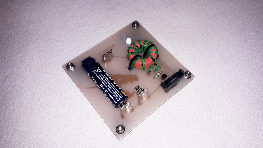

Igen, tökéletesen. Az ilyen kis elemeknek van akkora belső ellenállásuk, hogy felesleges vacakolni bármivel is. Párszor próbáltam, lásd melléklet. Két LED van a panelen, perpillanat csak az működik, amelyik a Joule-thief áramkörre van kötve. A másik LED direkt kapcsolódik a CR2032-es elemfoglalathoz.
Egy időben heti három-négy CR2032-es elemet szedtem ki darálásra ítélt eszközökből, akkor építettem eme bonyolult elektronikát. Mondhatni mániámmá vált, hogy csak teljesen lemerült elemet viszek a gyűjtőbe. Mellékhatásként egy szobát egy LED megvilágít annyira, hogy éjszakai irányfénynek tökéletes. AA és AAA elemek pedig minden rendes háztartásban akadnak időnként.
