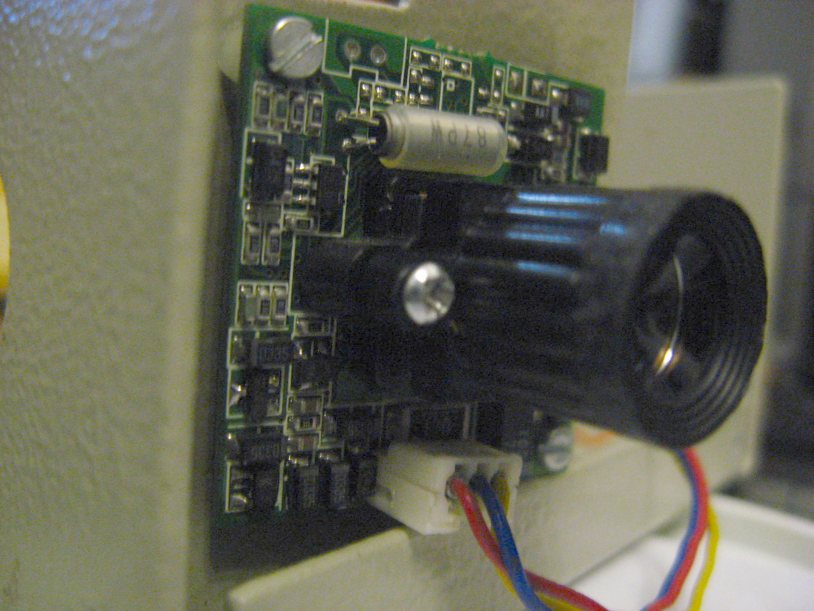

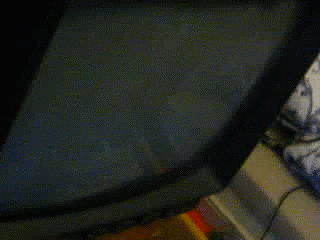

(#) Udvari Zsombor hozzászólása Feb 15, 2020 /
Lett egy kis probléma.
Egy fekete-fehér megfigyelő-kamera optikáját szereltem, ámde a kamera váratlanul "bekattant" és most már amint ráadom a tápfeszt, azonnal majdnem a totális feketeségig leszabályozza a képet (lásd: gif kép)! Előtte tökéletesen látott fényes nappal, most meg már akkor se...
Vajon mit ronthattam el rajta?

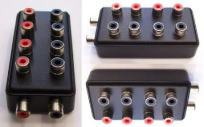

(#) LANCIAZSOZSO hozzászólása Feb 16, 2020 /
Jó napot! A következő kérdésben szeretnék segítséget kérni: A számítógépből kijövő hang jelet kellene 5 darab erősítőre rákötnöm. Ehhez szükségem lenne, egy olyan RCA elosztóra, amelynek van egy sztereo bemenete, és 5 darab sztereo kimenete ami nem átkapcsolós, mert egyszerre jelen kell hogy legyen a hang, mind a 10 kimeneten! Ehhez szeretnék egy kapcsolási rajzot kérni! Sajnos hetek óta keresgélek ilyen elosztót, de sehol nincs! Nagyon köszönöm a segítséget! Üdv. Zsolt Mellékeltem egy képet, valami ilyesmi kellene!

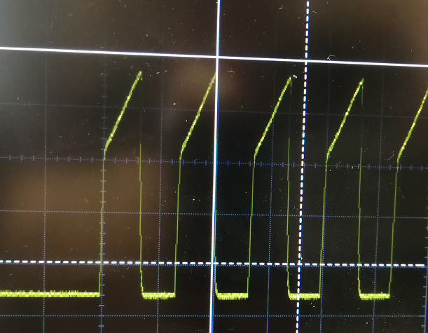

(#) klausz18 válasza kendre256 hozzászólására (») Feb 16, 2020 /
Kedves Kendre256! Sikerült kipróbálnom a felhúzó ellenállás cserét a javaslatod alapján. 1K lett az 5V-os oldalon, így már az áramkör működik, de a jel továbbra is rossz. BSS138-al szebb, de azzal sem négyszögjel (kb. 70KHz)
Ez már a drain-source kapacitás miatt van?
(#) tbarath válasza LANCIAZSOZSO hozzászólására (») Feb 16, 2020 / 1
Első körben megpróbálnám simán elosztani a jelet, mindenféle áramkör nélkül. Nyilván az 5 db erősítő bemeneti impedanciája kisebb lesz, mint bármelyiké, de a PC-s hangkártyák ilyen szempontból eléggé igénytelenek.
Jó eséllyel lesz majd földhurkod, amire itt asszem külön topic is van, erre a leválasztótrafó a jó megoldás.
(#) uniman válasza LANCIAZSOZSO hozzászólására (») Feb 16, 2020 / 1
A "sehol nincs"...azért túlzás. Megfelelő megnevezéssel biztosabb a siker...
6 és 10 csatornás létezik, persze leginkább aktív (szinterősítővel)...
A hozzászólás módosítva: Feb 16, 2020
(#) kendre256 válasza klausz18 hozzászólására (») Feb 16, 2020 /
Gate-source ellenállás most sincs benne? Én megpróbálnék tenni bele egy 10k-t. Milyen a mikrovezérlő kimenete pontosan?
STM32F0 mikrovezérlő, sajnos már kipróbáltam a bemeneti oldalra is az ellenállást, de a PP kimenet miatt érthető módon semmi hatása nem volt.
