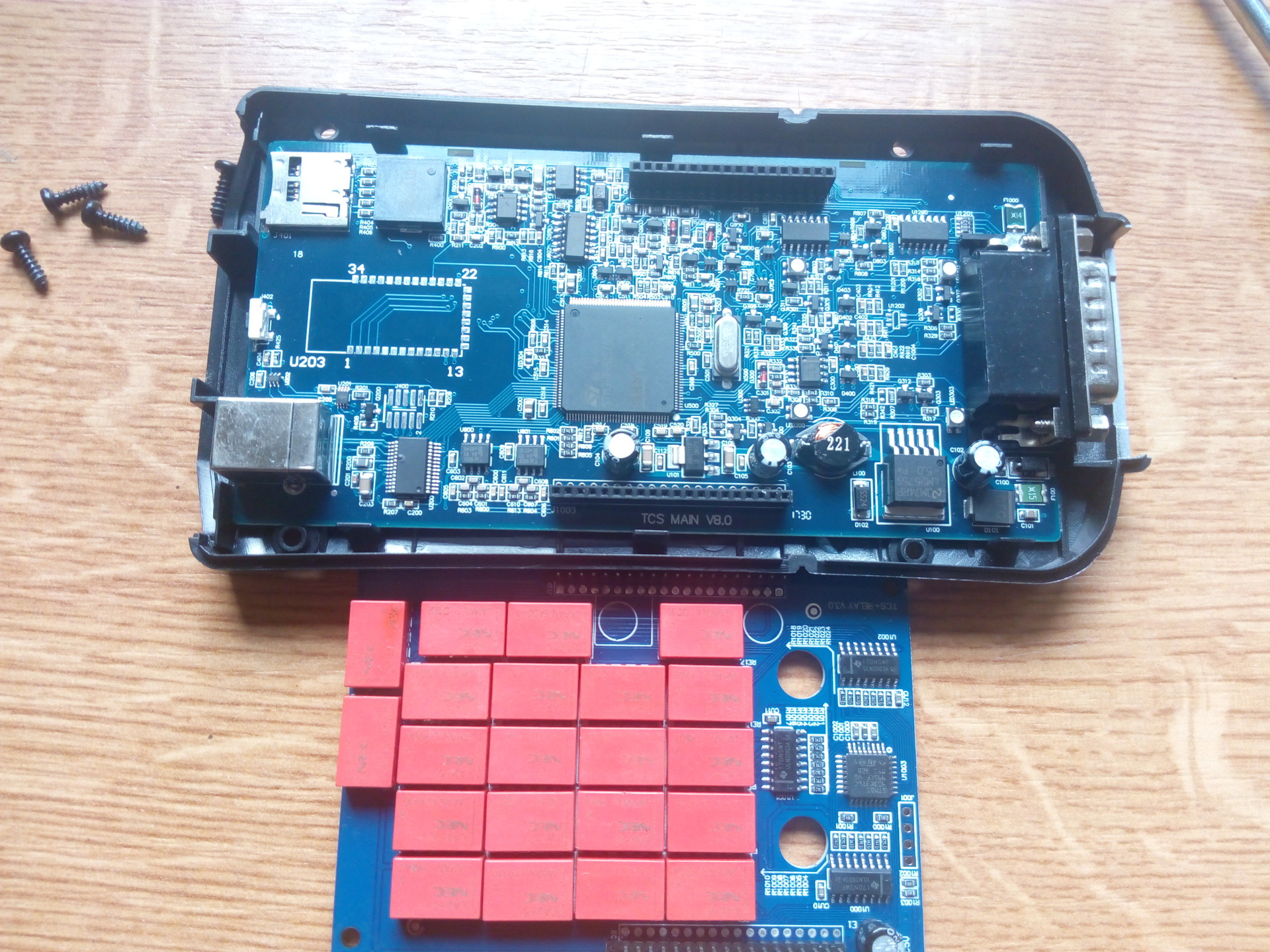

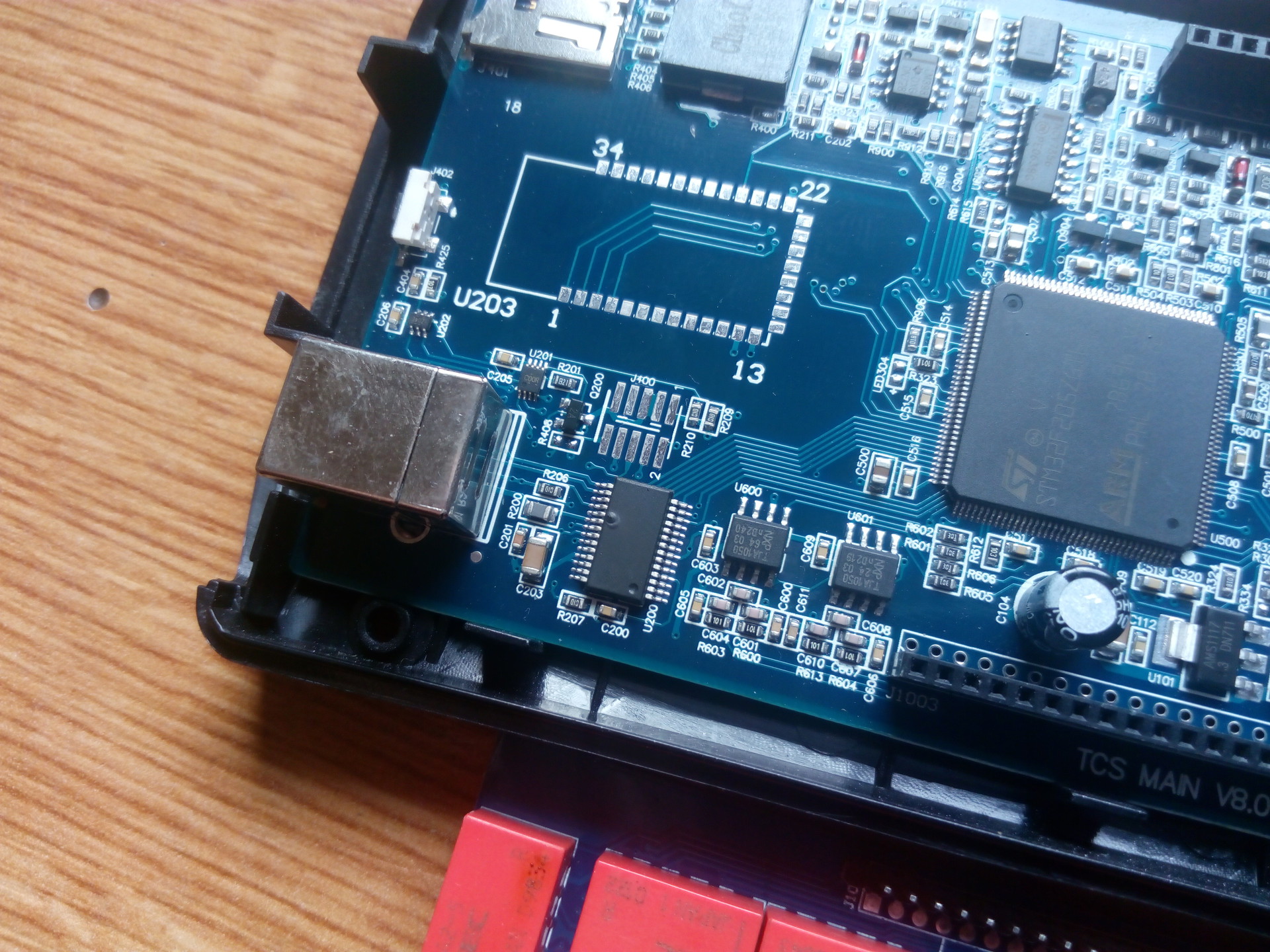

(#) djkoko hozzászólása Dec 27, 2018 /
Van egy kínai autó diagnosztikám (Delphi) másolat, egy IC elpukkant rajta.
Lehetséges, hogy FT232RL? Semmi írás, jel nincs rajta.
(#) Bakman válasza djkoko hozzászólására (») Dec 27, 2018 / 1
Ha a 15 és 16-os lábak az USB csatlakozó D+ és D- lábaira vannak kötve, akkor minden bizonnyal FT232RL IC-ről van szó.

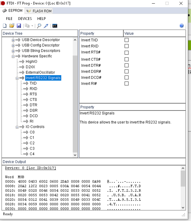

(#) B.I válasza Unfi hozzászólására (») Feb 21, 2020 /
Sziasztok. Én is abba a problémába kerültem mint wadember . Kérhetnék én is egy kis segítséget? 2 modult rendeltem Hestore-ról, de mind a kettő ugyan úgy viselkedik ahogyan wadember leírta.
A hozzászólás módosítva: Feb 21, 2020
(#) proba válasza B.I hozzászólására (») Feb 21, 2020 /
Az ftdi oldalán van egy program amivel az általam vásárolt modul pidjét oda írom ahova akarom ( FT_prog ).A kinullázott változatot talán egy win driver 'készítette' ebből talán botrány is volt, ami miatt az ftdi kihátrált az ilyen módú felhasználó üldözés mögül.
(#) B.I válasza proba hozzászólására (») Feb 21, 2020 /
Azzal nincs problémám. A VID és a PID megfelelő, csak sajnos nem tudom a PID-et módosítani. Próbáltam az Mprog-al és az Ft_prog-al is. Mind két program azt mutatja hogy megtörtént az írás, de újra beolvasásnál az eredeti eeprom tartalom jelenik meg, mintha mis se történt volna. Próbáltam több különböző drivert is, mondjuk azt kerültem ami elméletileg téglává teszi, de az sem hozott változást.
Épp az előbb módosítottam olyannyira, hogy ki is tiltott. Az FT_prog már nem is találja meg.
Átállításhoz talán a második sort használtam, az első csak tájékoztató jellegű. A beállításnál a mező szürke, amíg a szabályos ftdi van kiválasztva felette. Mihelyst azt átállítod customra , a pidet oda írod ahova akarod. Ugyan a kockából nem hagyott kijönni, de az újra programozás gombot megette. Most ott tartok, van egy hozzáférhetetlen azonosítójú de jó chippem.
Én értem hogy mit mondasz De az én esetemben az van hogy hiába írok bármit a PID mezőbe és programozom fel, az FT_prog szerint sikeresen, nem történik semmi. Olyan mintha nem történt volna meg az írás.
Cseréljünk, nekem most már van egy 404-es pidű panelem ( a WIN10 mondta, és én is azt írtam bele , ezért hiszek neki.) Sajna az illesztőprogramja is csak a 403-as eszi, lehet keresni hogy írjam vissza. A manuálban van olyan, hogy lehet az ftdi-vel levelezni ez ügyben, dehát annyit nem ér az egész.

(#) proba válasza B.I hozzászólására (») Feb 22, 2020 /
Az FTDI honlapon találtam egy FT_INF nevű programot, azzal egy új telepítő infet generáltattam, eszközt eltávolíttattam az FTDI eltávolítójával, újra telepítettem a módosított inf-fel. Mostmár az FT_PROG ismét látta. Visszaírtam az VID-et, és megfogadtam ami jó azt nem piszkáljuk....
Jut eszembe, nekem szerintem hamis chippem van (ebay megesküszöm valódi...) Az akkor legújabb driverrel kb 50 jól küldött karakter után csak valami szabvány szöveget ismételgetett. Azóta a 2.12.28 verzióval jól működik. ( Valamiért az FT_PROG mégis megeszi, mert már a kimeneti lábait is bazirgáltam, most a pidet videt is átállítottam, majd vissza -) .) Amire figyelj, a beállítás csak ki-be dugás után lép életbe.

(#) B.I válasza proba hozzászólására (») Feb 23, 2020 /
A loopback teszt szépen megy rajta, de amúgy rendesen elvégzi a dolgát csak programozni nem bírom. Próbáltam már mindenféle képpen indítani a programokat, de sajnos nem segített. Nem cserélünk el egyet?
