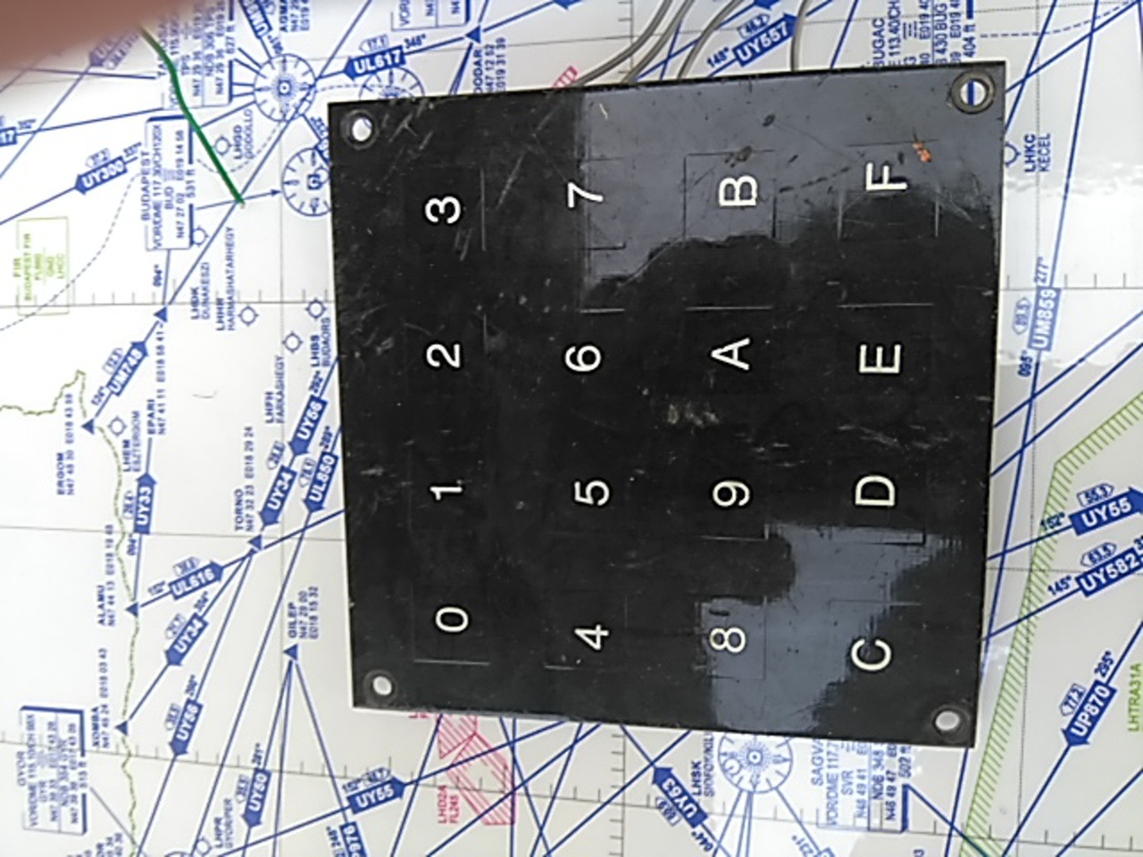

Fényképet még nem csináltam, de egy skiccet igen, hogy hogyan indulnék el.
Maga az érzékelő egy kétoldalas nyák lemez, aminek a hátsó oldalán van két fegyverzet, az első oldalon teljes fólia, amit lehet érinteni/közeliteni. Alaphelyzetben jelentős nagyságú jel jut át az adó oldalról a vevő oldalra. Ha megérinted a lemezt, akkor ezzel kisöntölöd a jel útját, és a vevő oldalon jelentősen lecsökken a jelszint. A skiccen egy kb. 100KHz-es CMOS oszcillátor van, és egy kb. 0.5V-os érzékenységű Schmitt triggeres vevő. Frekvenciától, érzékelőtől, távolságtól erősen függ a működés. Ebben a formában nem is biztos hogy működik, csak gondolat ébresztő. Sajnos ezt ki kell kisérletezni, amit a műgyanta kiöntés külön nehezit. Ráadásul például a kiöntés miatt trimmer potenciométert sem használhatsz, valamint ami kiöntés előtt még működött, az nem biztos utána is működni fog...
Olyan kész megoldást nem tudok, amit neked kellene. Kapacitiív érzékelő, kapacitív nyomógombok létrehozását a legtöbb mikrovezérlővel meg lehet csinálni. Valamelyik jobban, a másik kevésbé támogatja. Mivel kezdő vagy, talán az Arduino felöl tudnál leghamarabb sikert elérni. Hozzáférhetőek olyan projektek, amit már mások megcsináltak, csak a te igényeid szerint kellene átalakítani. Bővebben: Link Bővebben: Link Én nem vagyok egy arduino guru, érdemes lenne abban a témában is kérdezned. Lehet hogy egy arduino mini + egy tranyó + relé elég lenne a megvalósításhoz.
Néhány kép, szemléltetés céljából.
Az elv szempontjából nem számít, hogy 4x4-es mátrix-ba van szervezve... A huszonéves prototípus és az emlékezetből rajzolt elvi szemléltető vázlat nincs közvetlen kapcsolatban
