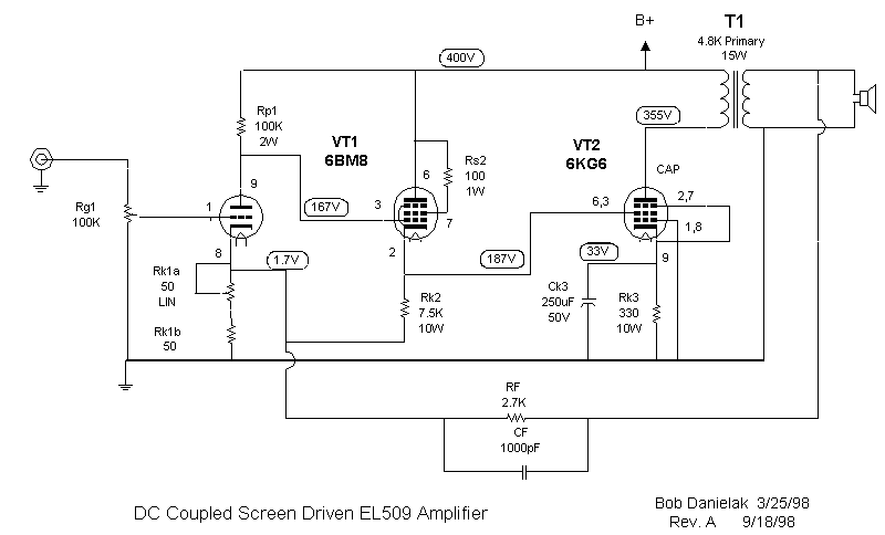

Épp ma olvasgattam valami angol nyelvű oldalt csöves témában. Ott azt írták, hogy a sorvégfok-csövek pentóda üzemben nem igazán valók hangfrekinek, mert nagyon nem lineáris a karakterisztikájuk. Triódának kapcsolva viszont jók, és ki lehet használni a nagy anóddisszipációt is.
Ellenben a képeltérítő végfokokhoz kifejlesztett csövekről a nagyfokú linearitást írta, és hogy ezek ezért jók pentódaként is hangfrekis erősítőkbe. Egy másik, szintén angol nyelvű oldalon meg egészen a kezdetektől indulva írta le, hogy hogy alakultak a végcsövek. Kifejtette, hogy a fogyasztók kényszerű kiszolgálása mennyire elnyomott mindenféle fejlesztési ötletet, hogy évtizedeken keresztül gyakorlatilag ugyanazokat a kapcsolásokat alkalmazták. Utána meg "kikopott" a cső, jöttek a tranyók. Ebben az írásban a segédrács (screen) szerepével nagyon sokat foglalkoztak, kis dohogás is volt benne, hogy a g2-re vonatkozó karakterisztikákat mennyire nem adják meg az adatlapokban sem. Utaltak rá, hogy g2-vezérlésű, nagy tartományban nagy linearitást mutató végfokozatokat is lehetne építeni, csak nagyon nem szokványos technika, és a rácsárammal is számolni kell. A rácsárammal történő "nem számolás" tipikus eseteire is felhívta a figyelmet: a mindenhol látott, hétköznapi kapcsolásokban a rácsáram hatására akár 10-20V-okat is változhat a segédrács-feszültség, ami teljesen eltolja a cső paramétereit, az már egy "másik cső". Szóval azt a következtetést hozta ki, hogy ha pentódás beállításban, fix segédrács-feszültséggel építünk erősítőt, akkor azt mindenképpen valamivel stabilizálni kell. Egyfajta módja a stabilizálásnak, ha viszonylag kis belső ellenállású, külön tápegységgel, szilícium egyenirányítókkal állítjuk elő ezt a feszültséget. Bocs, ha kicsit hosszú lett, de számomra elég érdekes és tanulságos volt ez az írás, azt hiszem, másnak is az lehet, amiket megjegyeztem belőle.
Segédrács-áramra gondoltam, elnézést, ha félreérthető volt. Ennek szerintem semmilyen formában nincs köze a be- és kicsatoláshoz.
Ugye az történik, hogy amikor a cső jobban kinyit, nagyobb áram folyik rajta, akkor leesik az anódfeszültség, és a segédrácson megnövekszik az áram. Ez egyébként általában az adatlapokban is látható, ezt meg szokták adni. Azaz ha csak egy előtétellenállással (vagy akár anélkül, de eleve nagyobb belső ellenállású tápegységgel, pl. csöves egyenirányító miatt) van megtáplálva a segédrács, akkor ott, azokban a pillanatokban lecsökken a segédrács-feszültség, és ez abban a pillanatban eltolja a cső paramétereit egy másik segédrács-feszültség-karakterisztikába. Ezen javíthat, ha elkóval hidegítjük a segédrácsot, de az ilyenkor az akár az anódárammal azonos nagyságrendűre megnövő segédrácsáram miatt irreális, 500-1000µF-okat emlegetett egy hangferekis erősítőnél.
Jut eszembe, hogy egyre gondoljunk: én segédrácsnak ismertem meg anno a 2. rácsot, amit szoktak árnyékoló- vagy gyorsító rácsnak is mondani magyarul, angolul screen grid.
Egyébként azért jutott eszembe kicsit utánajárni a dolgoknak, mert talán Imi65 rakott be a múltkor egy érdekes erősítőrajzot, amiben a végcsövet a második rácson vezérelték.

Minden bizonnyal sugártetróda, de gyakran ábrázolják az ilyeneket pentódának erősítő kapcsolásokban.
