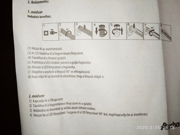

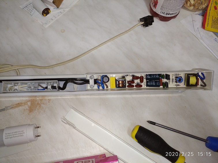

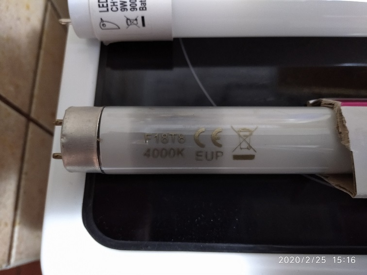

Hogyan kössem be, hogy működjön. Kell a patron vagy mehet telibe a 230V ? Jelen felállásban csak villan egyet. Hova tegyem, ha tegyem a patront. kell bele a nyák lap? Köszönöm A hozzászólás módosítva: Feb 25, 2020
