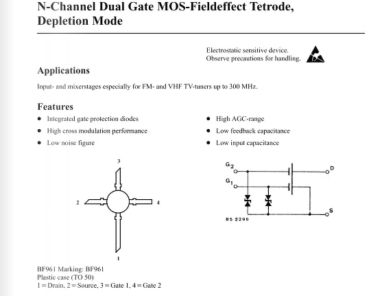

(#) villanyipi válasza szepi003 hozzászólására (») Márc 1, 2020 /
Márpedig a beküldött linken akad róla rajz is bőven csak megfelelően fordítod és le jegyzed.
(#) nedudgi válasza szepi003 hozzászólására (») Márc 1, 2020 /
A lábak hosszával próbáld azonosítani.
A hozzászólás módosítva: Márc 1, 2020
(#) Gafly válasza nedudgi hozzászólására (») Márc 1, 2020 /
Nincs neki.
(#) vargaf válasza szepi003 hozzászólására (») Márc 1, 2020 /
Nem jól azonosítottad. De a linkelt oldalon megvan minden az azonosításhoz, csak el kell olvasni. De kiemeltem egy képet, a "Gate1" van másképp jelölve.
(#) kadarist válasza szepi003 hozzászólására (») Márc 1, 2020 /
Keresd meg a D-S-t multiméterrel. Addig rakosgatod a multiméter vezetékeit az egymás melletti pinekre, amíg a többi üresen maradó láb megérintésére megváltozik a mért ellenállás. Az ilyenkor megérintett láb lesz valamelyik gate.

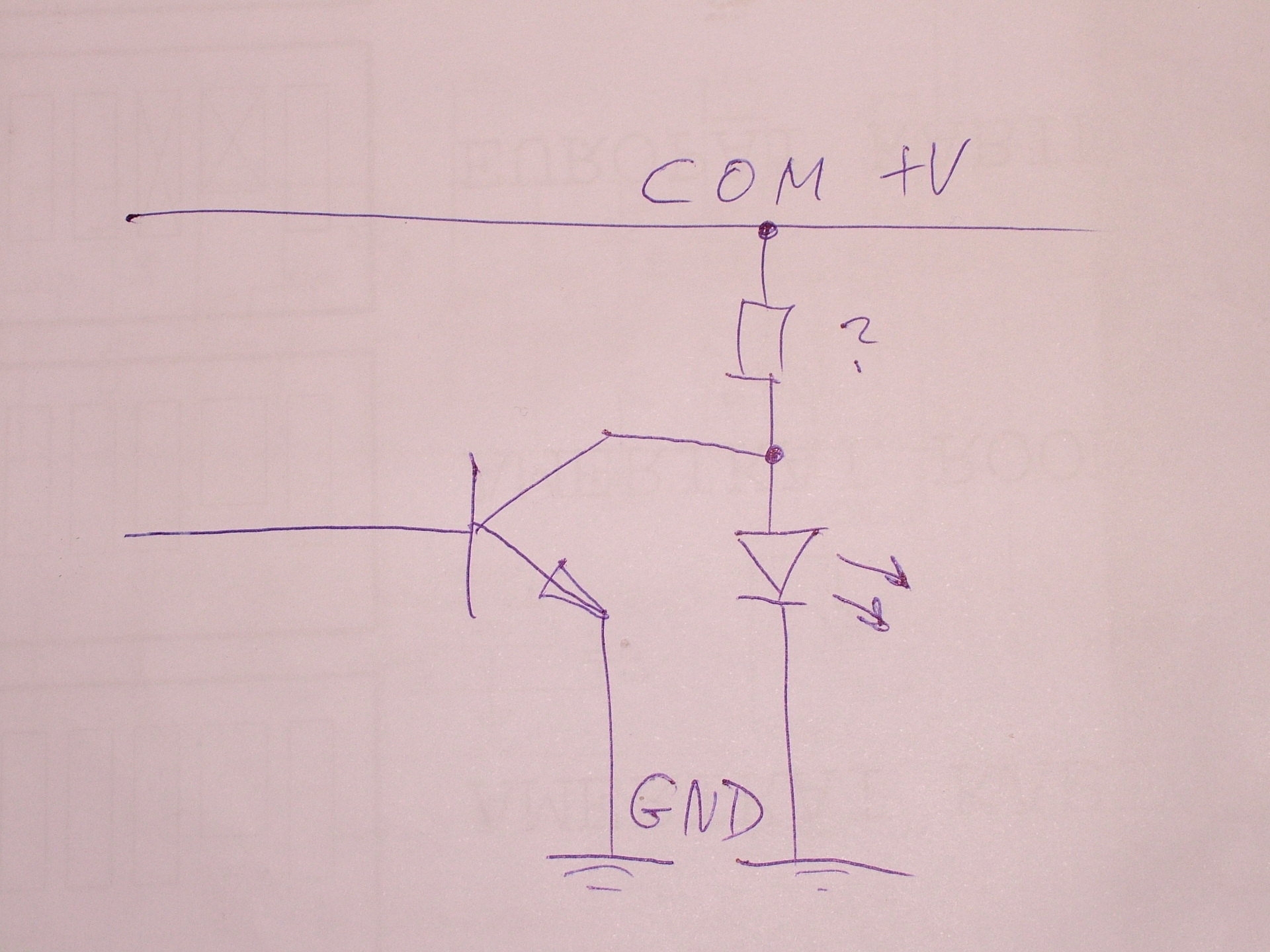

(#) janigel válasza pumpa hozzászólására (») Márc 1, 2020 /
Ezek jók lesznek.
E = GND
COM = +V
ULN200X.pdf
(#) Bakman válasza janigel hozzászólására (») Márc 1, 2020 /
A "COM" lábra adott feszültség nem jut ki a kimenetre a diódán keresztül. Az ULN IC-k kimenete nyitott kollektoros, a kérdezőnek aktív kimenet kell. Csak az nem világos, hogy a "ne jelenjen meg semmi" tulajdonképpen mit is takar.
(#) janigel válasza Bakman hozzászólására (») Márc 1, 2020 /
Igen ez " tulajdonképpen mit is takar " jogos.
De ha a kimeneteket felhúzza egy-egy ellenállással és a ledeket beköti a GND felé akkor jó.
A felhúzó ellenállás a led áramkorlátja.
Ha a bemenet magas, akkor a tranzisztor ki söntöli a ledet.

(#) szepi003 válasza kadarist hozzászólására (») Márc 1, 2020 /
Szia Köszönöm az ötletet ,ezzel a módszerrel megtaláltam a D-S-t az adatlap - ról meg a többi lábakat már be lehetett azonosítani.A rajzolt pozíció a jó . köszönöm

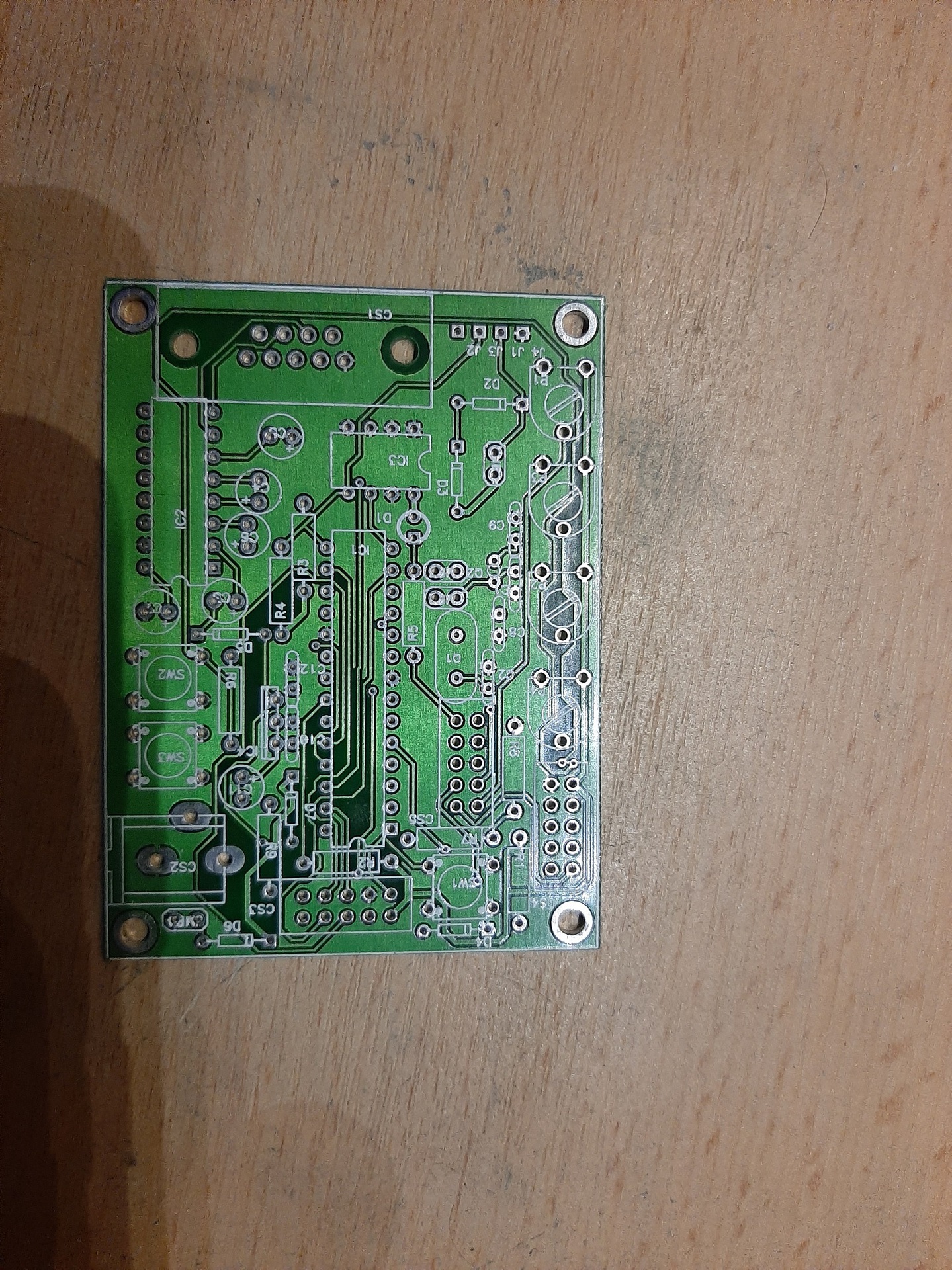

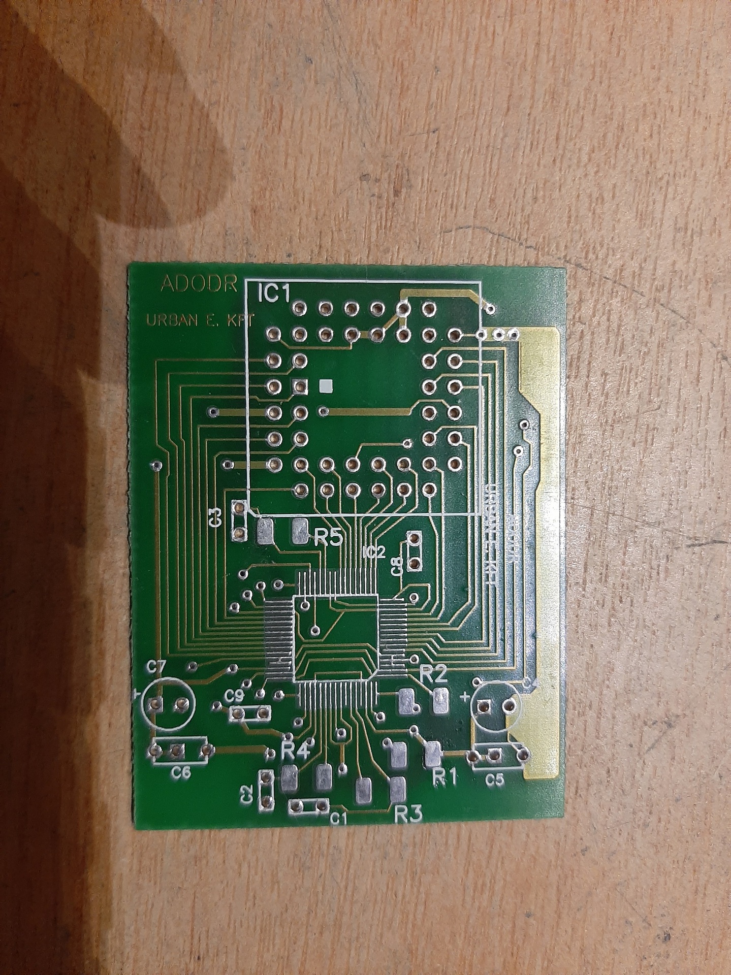

(#) pisti89 hozzászólása Márc 1, 2020 /
Korábban egy haveromtól kaptam ezt a 2 NYÁK-ot, esetleg valaki ismeri?
(az egyik valami Urbán-os panel, de szerintem a másik is)

(#) pumpa válasza janigel hozzászólására (») Márc 1, 2020 /
Úgy nézem ez a rajz jó lenne nekem, csak én nem tranzisztorra gondoltam hanem IC-re. Nincs ilyen IC ami ezt tudná 8-szor?

(#) janigel válasza pumpa hozzászólására (») Márc 1, 2020 / 1
De hisz ez IC.
Amit rajzoltam itt Bővebben: Link az az ULN 2003 egyik kimeneti tanzisztora.
Nézd meg az adatlapját.
Itt van egy teljes rajz.
A hozzászólás módosítva: Márc 2, 2020
(#) pumpa válasza janigel hozzászólására (») Márc 2, 2020 /
Nagyon köszönöm! Ezt kérdeztem ,a Led.pdf tökéketessen megfelel nekem. Bocs,hogy először nem jöttem rá, de így már a teljes rajz alapján bejött a kép az agyamba.Még egyszer nagyon köszsönöm, és bocsánat,ha értetlen voltam!
