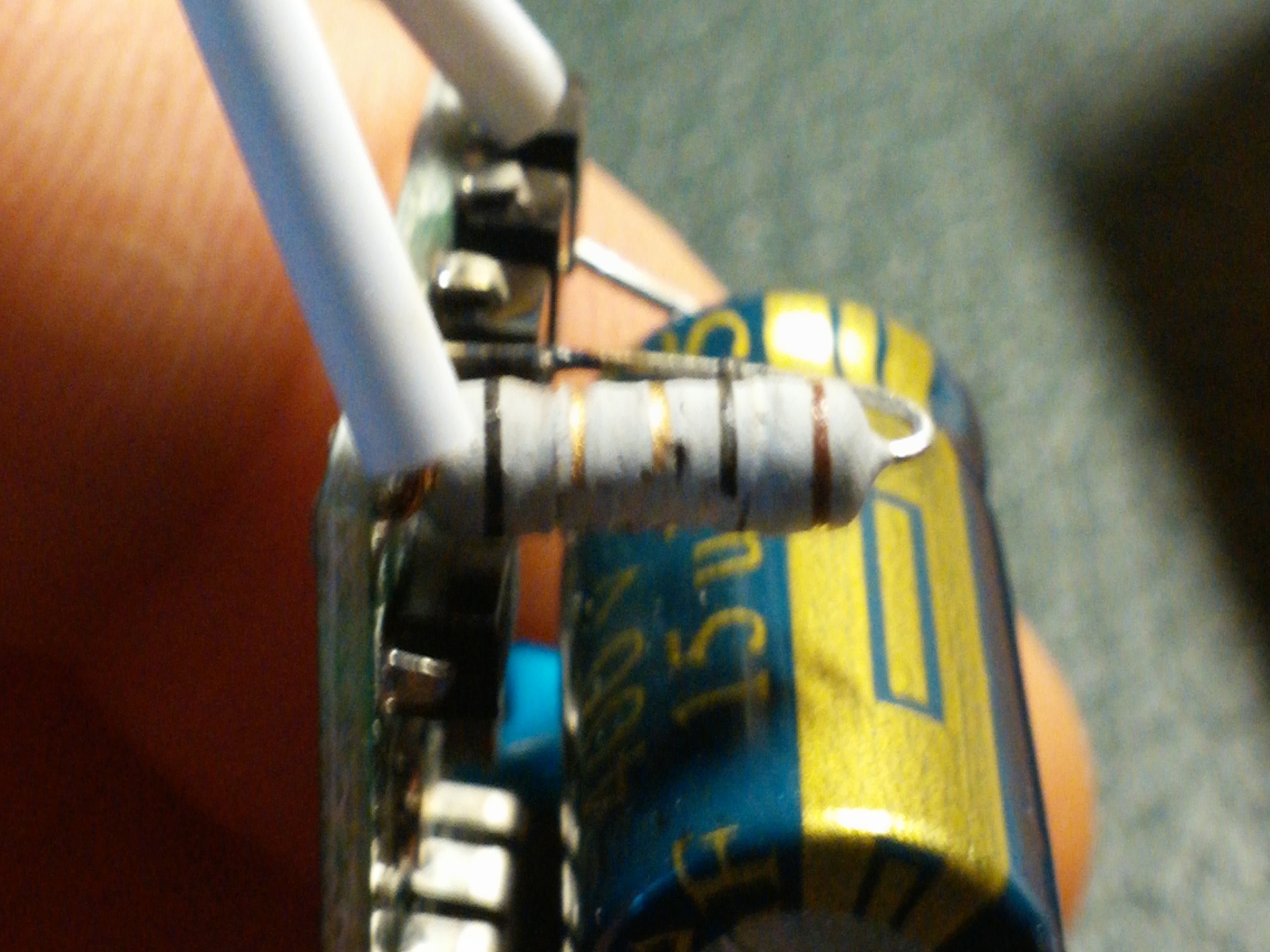

Sziasztok! Van két huzal ellenállásom, de nem tudom milyen érték tartozik hozzájuk.
Relében barna-fekete-fekete-arany Led driverben szürke ellenállás barna-fekete-arany-arany-fekete A hozzászólás módosítva: Márc 8, 2020
Barna-fekete-fekete-arany = 10 Ω 5 %
Barna-fekete-arany-arany-fekete = 1 Ω 5 %
