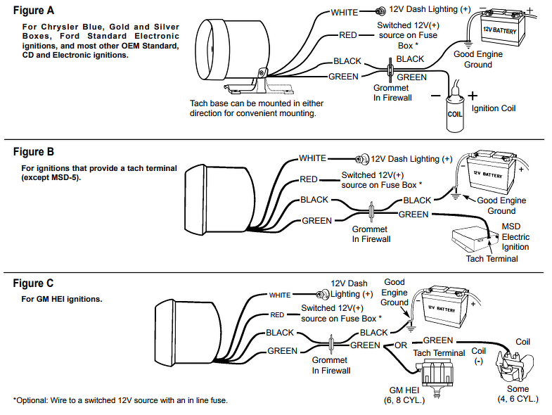

A másik 3 vezeték valószínűleg egy Hall-elemes érzékelőre csatlakozik.
(#) furko válasza lajos1969 hozzászólására (») Márc 10, 2020 /
Nem túl valószínű. Ha hall érzékeli a fordulatszámot nem lenne rajta hengerszám választó kapcsoló.
Az hogy van rajta kapcsoló arra enged következtetni hogy a gyújtótrafóról vagy elektronikáról veszi a jelet, ez valószínű a zöld vezeték.
Egy vezeték biztosan a háttérvilágításé, ez talán a rózsaszín. A piros az a +12V, fekete -12V.
Nem biztos hogy így van, csak tipp.

Kell neki szerintem egy megszakítóról jövő jel, meg vagy gyújtás- vagy világítás plusz is.Ez lehet a többi vezeték.
