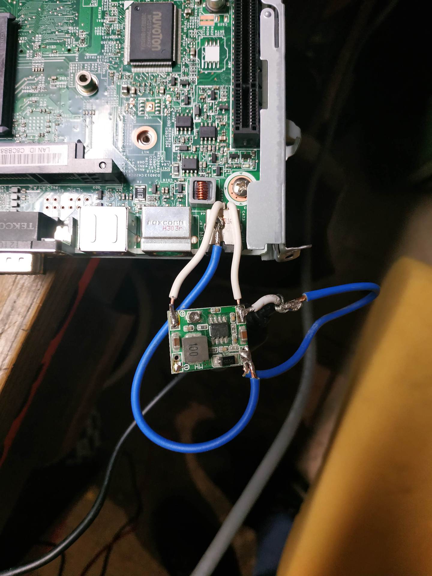

(#) Szasza9668 hozzászólása Márc 12, 2020 /
Hp t610 vékony kliens elvileg 19,5 v kér. Működhet 19v feszültségről? Csak ilyen laptop tápot találtam itthon.
Esetleg lehetséges egy laptop táp feszültségét megemelni? 3,5A maximum terhelés lenne. A táp tud ekkora áramot.
(#) vargaf válasza Szasza9668 hozzászólására (») Márc 12, 2020 /
Működni kell a 19 V feszültségről is!

(#) Szasza9668 válasza vargaf hozzászólására (») Márc 12, 2020 /
Részben lustaságból is feltételezem. Altatás után ki próbálom!

(#) Szasza9668 válasza Szasza9668 hozzászólására (») Márc 12, 2020 /
Sajnos valami nem jó neki. Itt valami turpisság van.
Pár másodperc után sípol és villog pirosan a pwr led.

(#) tbarath válasza Szasza9668 hozzászólására (») Márc 13, 2020 /
A notik jellemzően kommunikálnak a töltővel. Dell noti pl. elmegy HP tápról (csatlakozó azonos), de az akkut nem tölti. Fordított esetben azt hiszem nem is megy róla a gép, hanem az akkut használja csak, amíg van benne kraft.

(#) Szasza9668 válasza tbarath hozzászólására (») Márc 13, 2020 /
Igen. Ezt sejtettem. A legnagyobb bajom, hogy 19,5v 7,4/5 mm 0,6 mm dugóval ilyen tápot csak aranyárban találni. A sima 19v laptop táp egy beforrasztott 330 kohm ellenállással nem indul el. Meg se nyekken. Valamint a gyári táp külső érintkezője és a tüske között 14,7v mérek. ki kell bontanom a házból az alaplapot és úgy mérni mind három érintkezőn feszültséget. Utána talán tudok valamit trükközni. Persze ha valakinek volna egy kölcsön 19v hp tápja a fent említett dugóval egy teszt erejéig akkor azt ki próbálnám egy tesztre, utána legfeljebb veszek egy 19v hp tápot. Nem noti. T610 vékony kliens.

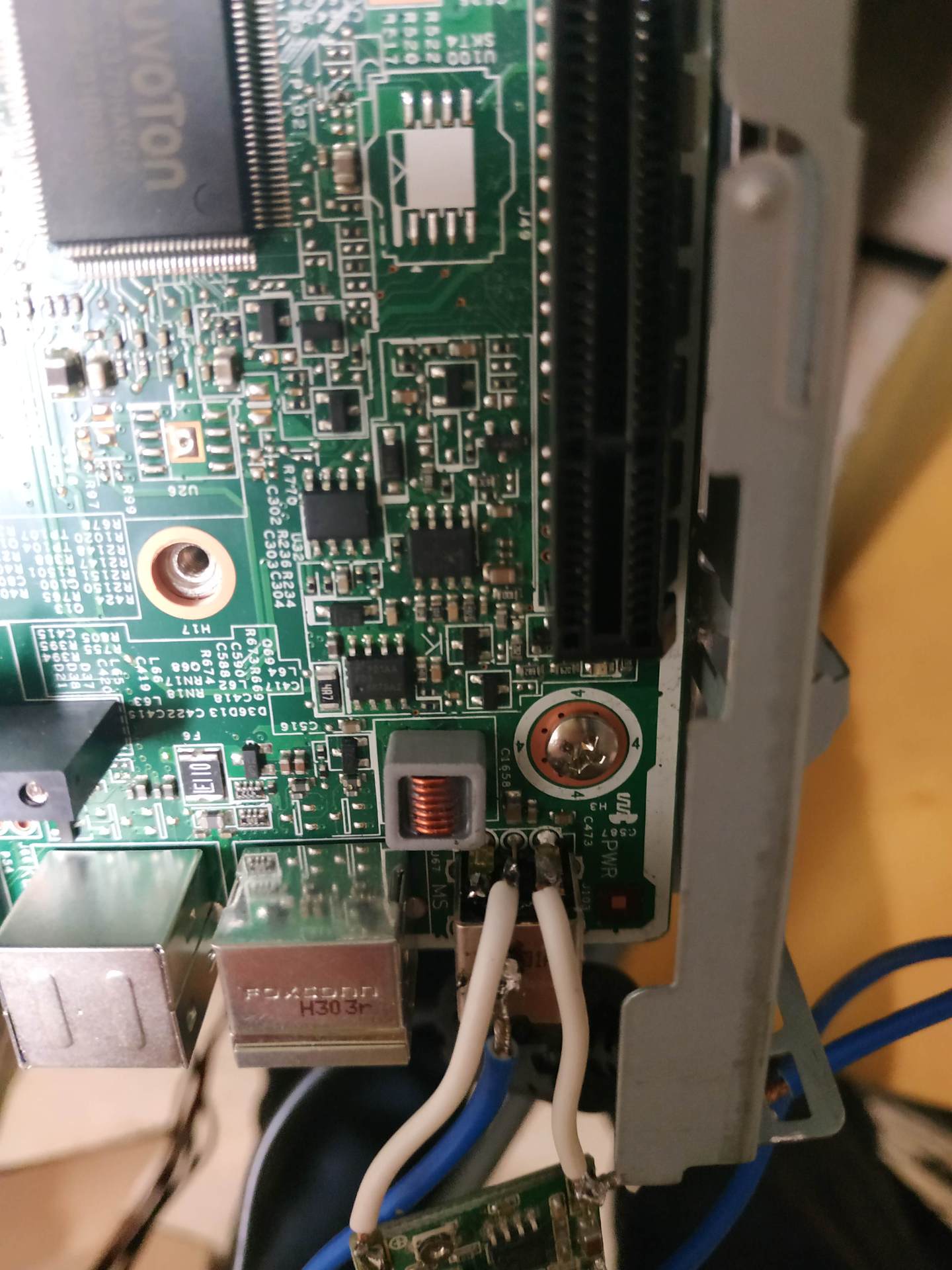

(#) Szasza9668 válasza Szasza9668 hozzászólására (») Márc 13, 2020 /
Hp T610 még mindíg.
Nos a laptop táp 19.2v produkál amit elégségesnek gondoltam. Azonban a hp valamiért ragaszkodik a saját márkás cuccokhoz. A táp középső tüskén a gnd-hez képest mértem 3.33v. Itt jött a világ megváltó gondolat és elő kotortam egy step down panelt amit még évvekkel ezelött rendeltem. Belöttem 3.22v-ra. Jobban nem sikerült pedig kínlódtam vele. Az alaplap kiszedése után beforrasztottam a gnd, a 3.22v és a 19.2v csatlakozásait. Az eredményt képekben illusztrálom. Valószínűleg elég lenne egy méretezett ellenállás is de nem ismerem az áram felvételt. Így lesz 3000 ft-os NAS a kiszuperált gépből.
Szép napot!

(#) nedudgi válasza Szasza9668 hozzászólására (») Márc 13, 2020 /
Az alaplapi elemet (CR3220, vagy hasonló) ellenőrizted?
A hozzászólás módosítva: Márc 13, 2020
(#) Szasza9668 válasza nedudgi hozzászólására (») Márc 13, 2020 /
Az azért nyekereg mert a cmos rest gombot párszor megnyomkodtam amíg ide oda forgattam szerelés közben.
Állítsd be a dátumot.
Ma már nem. Meg még a kivezetést és a step down dobozolását is meg kell oldanom. Ez egy teszt állapot.
A megoldást akartam közzé tenni hátha valaki szenved ilyen problémával. Lesz benne 16 Gb ram 120gb ssd és egy 500gb sshd wifi kártyával. Szerintem a pinyóba jó lesz youtube videót nézni.
Ha beállítod, és jó az elem, a konverter nélkül is illene mennie.
Konverter nélkül nem megy. Tapasztalat. Kell neki a 3.33v. Állítólag komunikál a táp a géppel. Ami abból áll szerintem, hogy a gyári táp 3 pólusú az egyéb tápok meg 2 pólusúak. A harmadik pólus a +high a második a +low az első meg a gnd. Az alma telefonoknál is így van megoldva. Ha jól emlékszem oda egy 4.7Kohm ellenállás kell és onnan sima androidos töltő is tölti az alma telefont.
Nem tudom megnézni az általam linkelt adaptert, de több HP laptop is működött vele. Persze az elem jó volt mindegyikben. Ezért feszegetem az elem ellenőrzését, és a dátum beállítását. Feltételezem, hogy egy thin client is hasonlóképpen működik.
