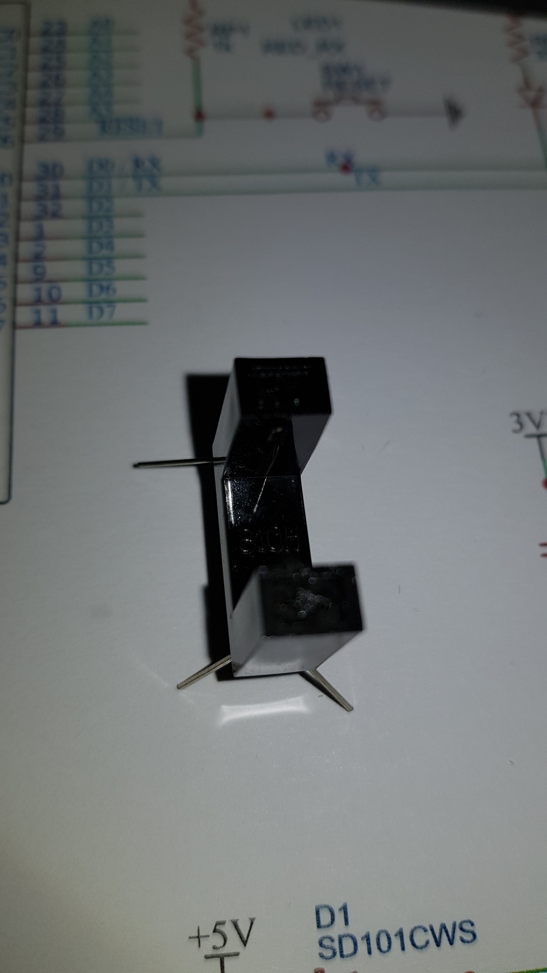

keresem egy rés-opto pontos típusát vagy akár helyettesítő darabét. a résbe
„810H
01”
van írva, a rés 10mm-es.
(#) Isti69 válasza b10up hozzászólására (») Márc 6, 2020 / 1
Talán ez?
Itt az oldal ahol találtam.
A hozzászólás módosítva: Márc 6, 2020
(#) majkimester válasza szepi003 hozzászólására (») Márc 6, 2020 /
Képet tudsz feltenni róla?
(#) szepi003 válasza majkimester hozzászólására (») Márc 6, 2020 /
Szia Már megoldódott ez egy 180v os TVS dióda p6ke180a lett beletéve helyette,azzal működik a táp.
(#) b10up válasza Isti69 hozzászólására (») Márc 7, 2020 /
Ez az, köszönöm

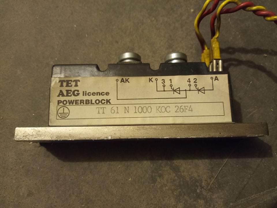

(#) rockersrac hozzászólása Márc 8, 2020 /

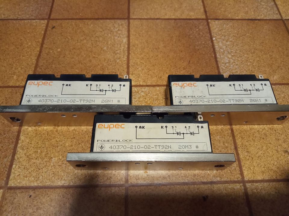

Sziasztok! Erről a pár alkatrészről lenne szükségem adatlapra, de gugli nem igazán barátom. Vagy csak rosszul keresek. Azt tudom róluk hogy tirisztor-dióda, meg tirisztor-tirisztor modulok, de ennél többre lennék kíváncsi. Előre is köszi a segítséget!
(#) kadarist válasza rockersrac hozzászólására (») Márc 8, 2020 /
A TT61... helyettesítője: Bővebben: Link.
Az EUPEC modul helyettesítője: Bővebben: Link.A harmadik pedig egy 45A, 1000V-os modul.
(#) rockersrac válasza kadarist hozzászólására (») Márc 8, 2020 /

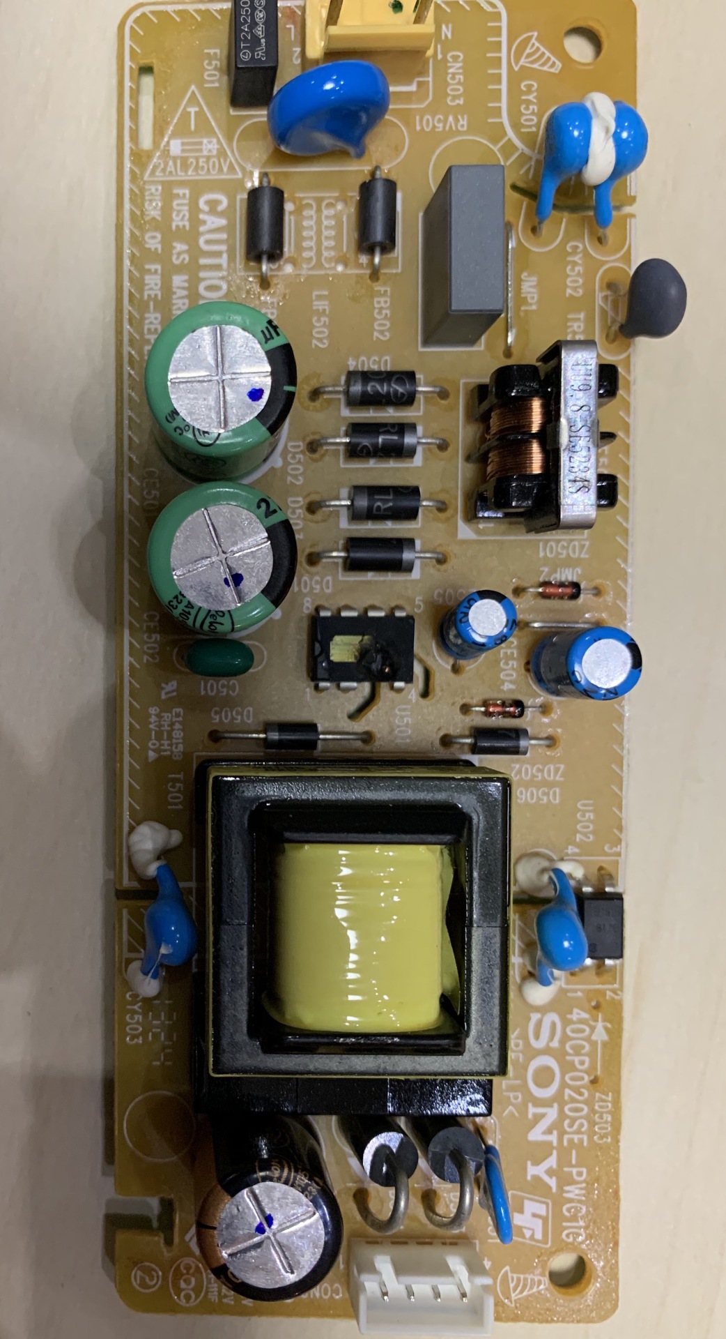

(#) Caldera hozzászólása Márc 9, 2020 /
Sziasztok! Tudnátok segíteni abban, hogy ezen a 12V tapegysegen az U501 alkatrész milyen típus lehet? Sajnos elpukkant, és nem látszik a feliratozás. Ez egy Mini hifi tápegysége.
Előre is köszi a segítséget?
(#) kadarist válasza Caldera hozzászólására (») Márc 10, 2020 /
Nagyon Tinyswitch szaga van, talán TNY180P vagy hasonló.
(#) hg6dab válasza Caldera hozzászólására (») Márc 10, 2020 /
Vissza kéne rajzolni a primer oldalt, mert TNYxxx táp IC-kből több fajta van eltérő lábkiosztással.
(#) Caldera válasza kadarist hozzászólására (») Márc 10, 2020 /
Köszönöm a tippet. Megnéztem az adatlapját, szerintem az lesz. Már csak az a kérdés, ha berakok egy újat, az is elfüstöl -e?
(#) Patópali válasza Caldera hozzászólására (») Márc 10, 2020 /
A diódákat és az elektrolit kondenzátorokat ellenőrizni kell! Rosszakat cserélni!
(#) Caldera válasza hg6dab hozzászólására (») Márc 10, 2020 /
Vissza nem rajzoltam, de összehasonlitottam nehany kapcsolóüzemű táp kapcsolási rajzzal amiben TNY180 van. Stimmel. Az adatlapjain láttam, hogy a TNY180 20W teljesítményre jó, és a tapegysegen 40CP020SE felirat van, így gondolom 20wattos, szóval ki próbálok egy TNY180-t.
Köszönöm a segítséget!

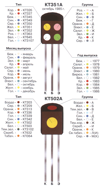

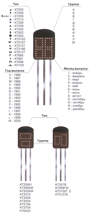

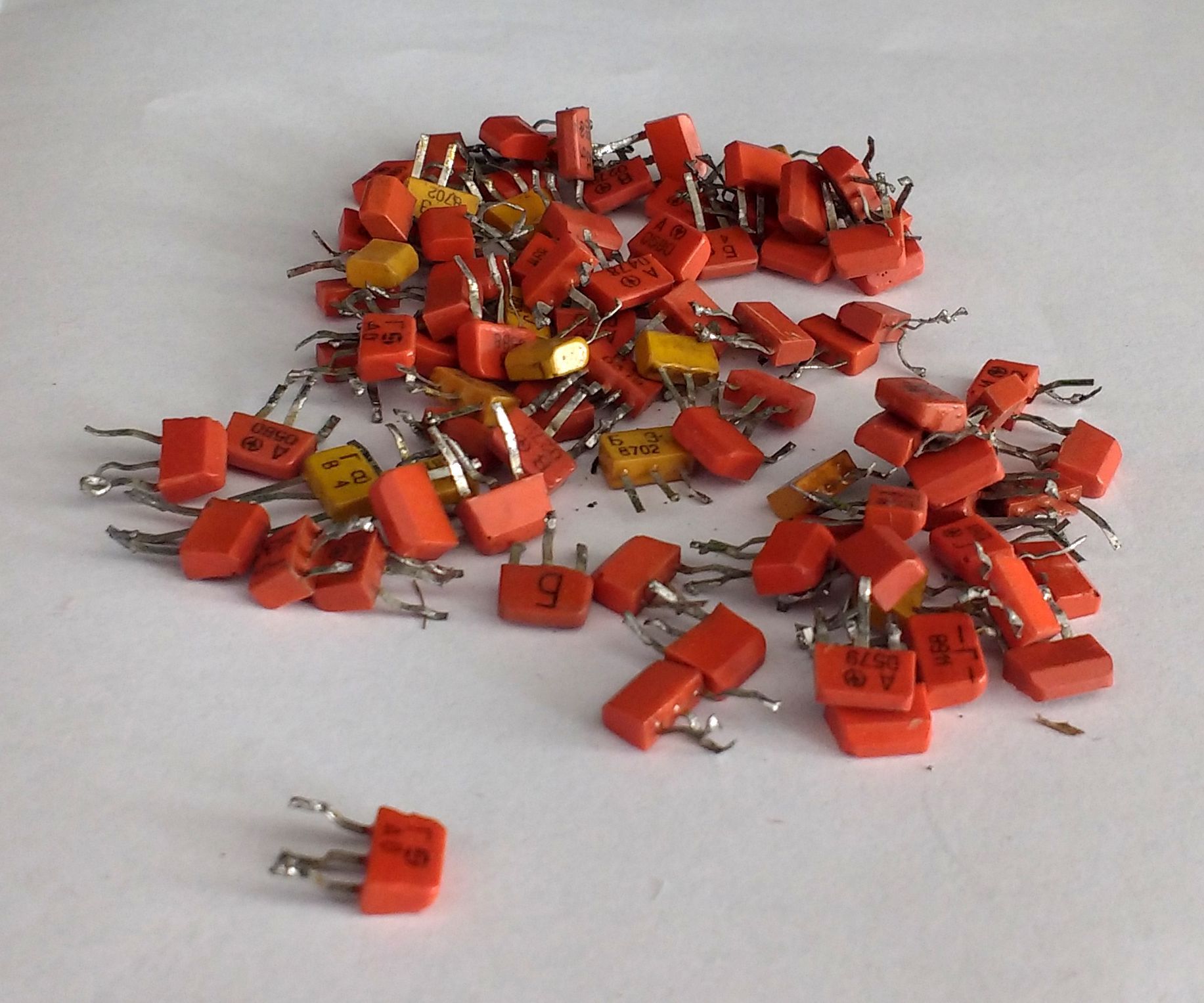

(#) Epu2 hozzászólása Márc 14, 2020 /

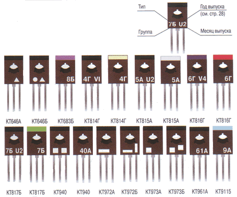

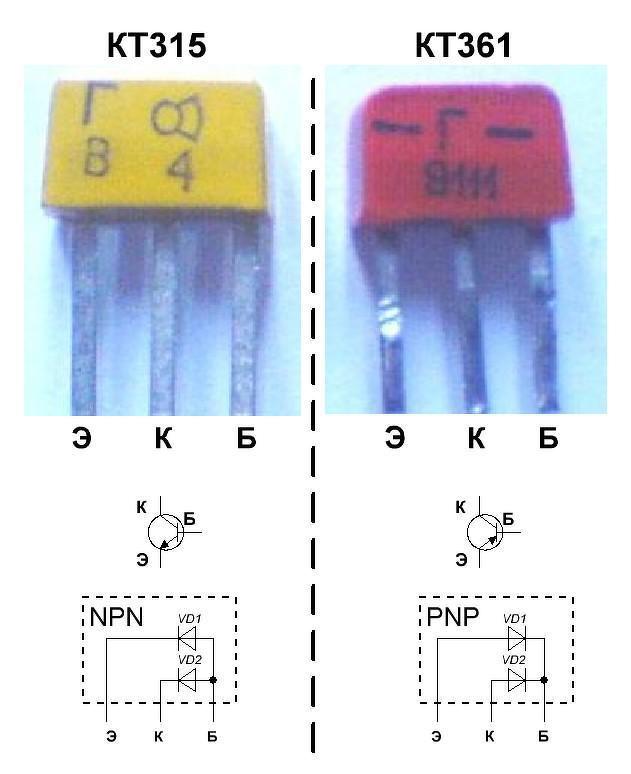

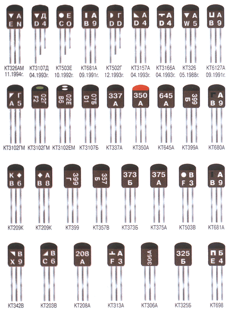

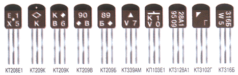

Üdv! Van egy kis marék, bontott, szovjet tranzisztorom A, V, G kezdetűek, de nem találok adatokat hozzá. Van valamelyikőtöknek katalógusa, vagy forrása?
Kérdés, jó lehet-e valamire, mert magként nem sok mindenre.
(#) kistee válasza Epu2 hozzászólására (») Márc 14, 2020 /
Szerintem KT315 lesz. Bővebben: Link
(#) Epu2 válasza kistee hozzászólására (») Márc 14, 2020 /
Köszi! Elképzelhető. A SU tudott egyértelműen jelölni.
