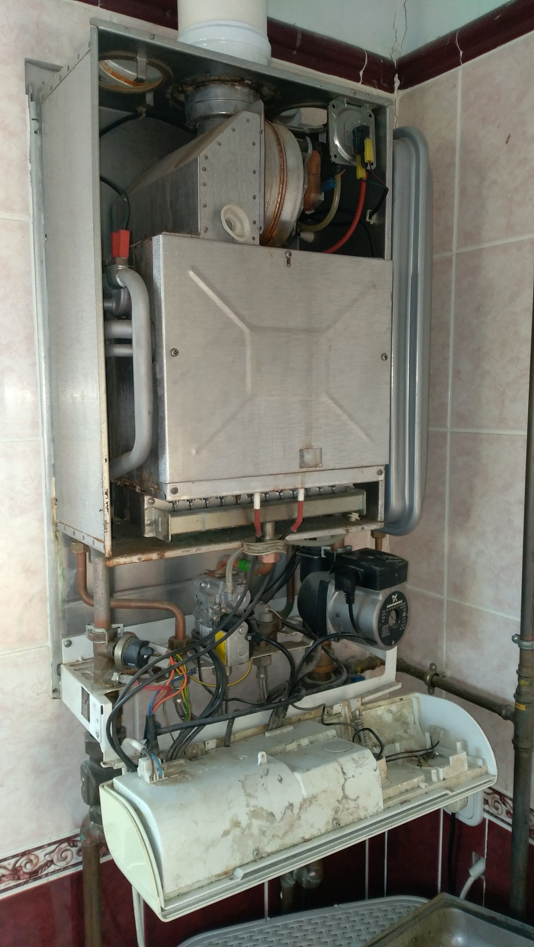

(#) Mzoli1986 hozzászólása Márc 15, 2020 /
Sziasztok! Ferolli Domitop F24E típusú kombikazánom csak leszedett burkolattal gyullad be, mind a melegvíz készítés, mind pedig a fűtés tekintetében. A fűtés leszedett burkolattal is csak pár percig megy folyamatosan, utána ki-be kapcsol, de így felfűteni nem tud félek, hogy így hamar tönkre is megy, ezért inkább nem fűtök. A hiba egyik napról a másikra jött elő. A ventillátor szemre működik, mégis ha visszateszem a borítást, akkor megint nem gyullad be se vízmelegítés, se fűtés céljából. Ötleteiteket és segítségeteket előre is köszönöm!
(#) balazsgy válasza Mzoli1986 hozzászólására (») Márc 15, 2020 /
A képen nem annyira látom, de a füstgáz-levegő presszosztáthoz (fenn) mennie kellene 2 db általában átlátszó műanyagcsőnek. Ha van ilyen, akkor az piszkolódhatott el, azt kellene lehúzni mindkét végéről és átfújni, azután vissza.
(#) Mzoli1986 válasza balazsgy hozzászólására (») Márc 15, 2020 /
Megpróbáltam, átfújtam mindkettőt, sajnos nem oldódott meg a probléma.
Lehet, hogy a ventillátor teljesítménye csökkent le.
Inkább a presszosztát lehet a hibás, de akkor próbálni kellene annak a mostaninak valami rövidre zárásával, vagy egy kölcsönkért darabbal először, nem újjal, mert elég húzós az ára, úgy 10 -13 eFt körüli. Vagy, esetleg itt a fórumon lehet valaki, aki a presszosztát működésének jóságát jobban meg tudja állapítani valamilyen könnyű módszerrel.
Rendben, próbálkozok még azzal. Köszönöm a sok segítséget!
