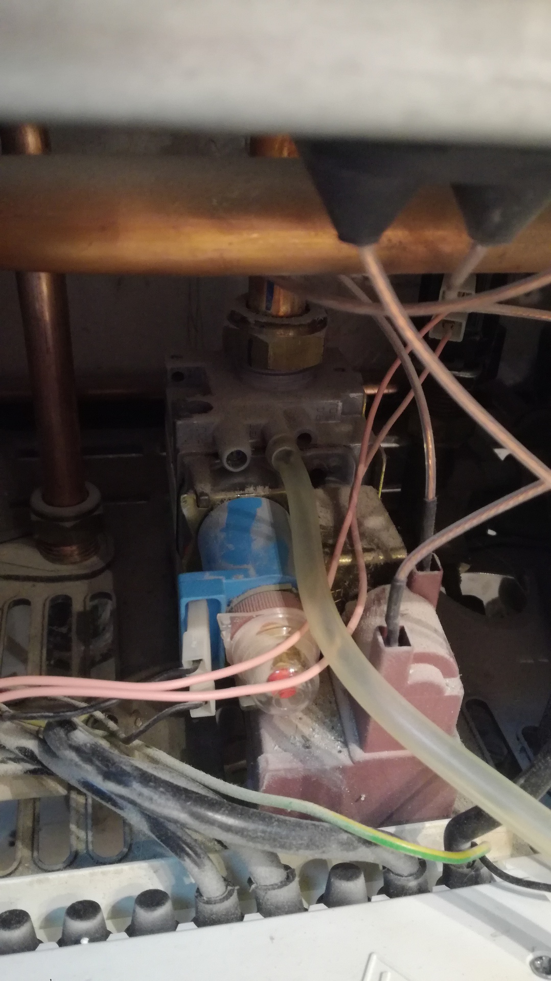

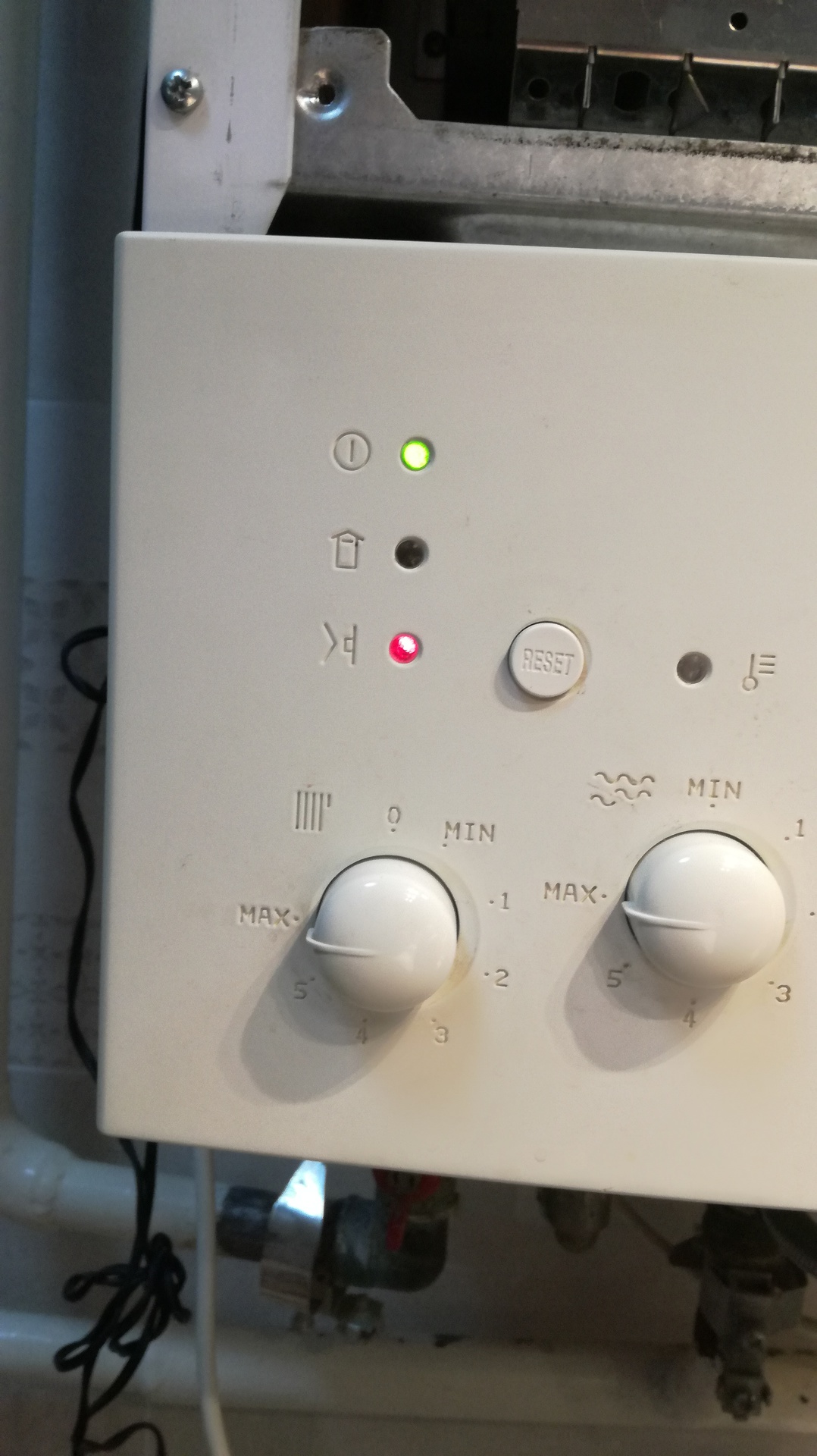

(#) Istii hozzászólása Márc 21, 2020 /
sSziasztok!
Baxi eco 240i kombikazánn.
Probléma: nem gyujtbeGYÚJT BE a kazán SEM füŰtésnél és, sem melegviÍznél. Ccsak a zöld led LED világit, viszont a kazánban a keringetöŐ_szivaTtyuÚ elindul . A válaszokat köszönöm!

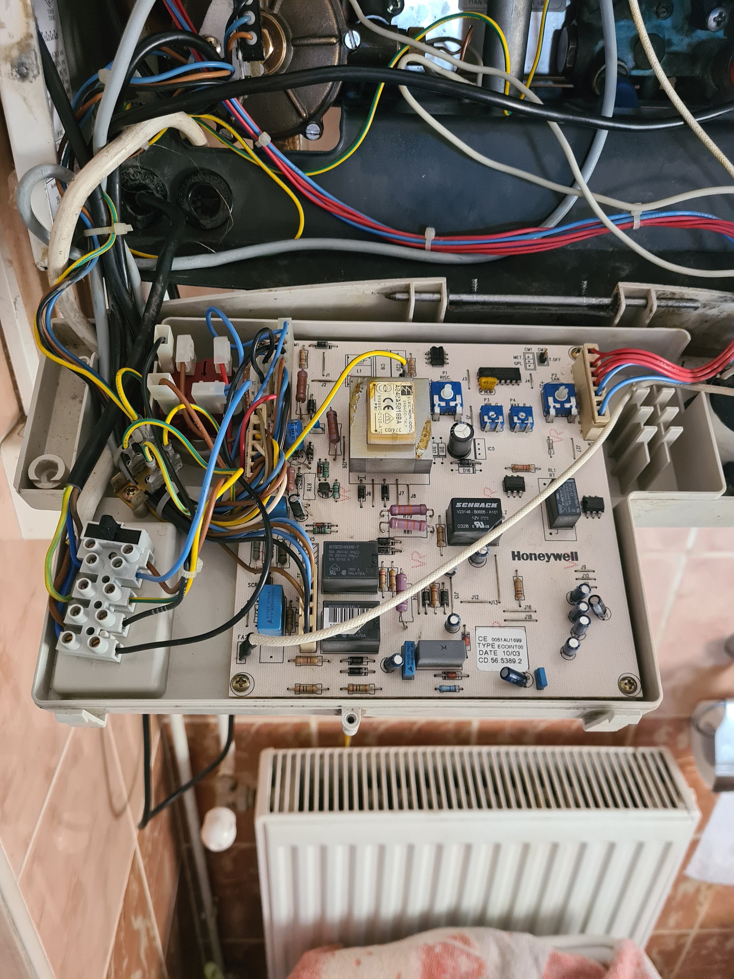

(#) VIM válasza Istii hozzászólására (») Márc 21, 2020 /
Szia! Találsz kettő mikrókapcsolót a hidroblokkon. Az egyikre piros vezetékek csatlakoznak (ez a víznyomás kapcsoló) a másikra pedig fekete-kék-barna csatlakozik ami a két üzemállapot közötti (HMV és fűtés) állást kapcsolja ha azt a hidroblokk kis rúdja működteti. Azt nézd meg, hogy a nagy "ufó" alakú blokkon lévő mikrókapcsolót kapcsolja e a membrán rúdja, illetve a hátsó piros vezetékes mikrókapcsolót kapcsolja e a víznyomás (ki van e tolódva a membrán rúdja).

(#) Istii válasza VIM hozzászólására (») Márc 21, 2020 /
Szia Mindkét tüske kint van, ha kinyitom a meleg viÍz csapot. Sszivattyú be is indul, de a tüzet nem gyujtya GYÚJTJA be.
Csak tippelni lehetne erre a problémára, hogy a tápegységgel lehet gond vagy az egyik relé nem áll át (nem kapcsol). Ezt, ha nem vagy benne járatos csak hozzáértőnek vagy szerelőnek szólj, hogy kiderítse a tényleges okot. Resetelni próbáltad már? (balra forgatni ütközésig a gombot)

(#) VIM válasza Istii hozzászólására (») Márc 22, 2020 /
Ilyen panel van benne? Annyit tehetsz még vizsgálódás szempontjából, hogy a panel csatlakozóit és a trafót mozgatod vagy enyhén kocogtatod például csavarhúzó nyelével a forrasztási hiba kiderítésére bekapcsolt üzemállapot valamelyikében. A három színű vezetékkel csatlakoztatott mikrókapcsoló az hallhatóan kapcsol (kattan a váltáskor) ? Ha az a kapcsoló meghibásodott és éppen a HMV állásban maradt és be van égve akkor sem az sem a fűtés nem indul. A csatlakozóban a 13-14 pontokra megy a fekete és kék szál (HMV mód), ha ezeket a pontokat rövidre zárod kideríthető a kapcsoló hibája is.
Akkor szerintem az üzemmód "választó" reléje nem kapcsol, mert a differenciál nyomáskapcsoló működteti a mikrókapcsolót és az indítja a szivattyút csak az üzemállapothoz tartozó gyújtási folyamat nem kapcsolódik. Lehet, hogy ha megkocogtatod a reléket, talán előjön a hiba, hogy melyik a rossz. A Te készülékedben más a panel, mint amit kigoogliztam de a mikrókapcsoló az oda csatlakozik a bal felső sarokba a "hosszú" csatlakozóba.
Azok a fekete hasábok, mint a Schrack feliratú. Talán éppen az a bipoláris relé lesz a problémás. Csak tipp.

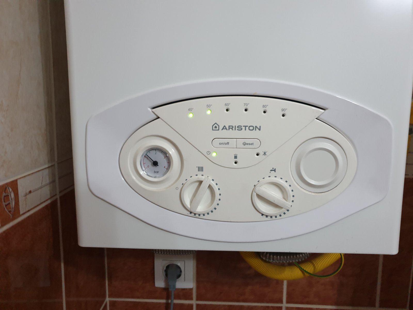

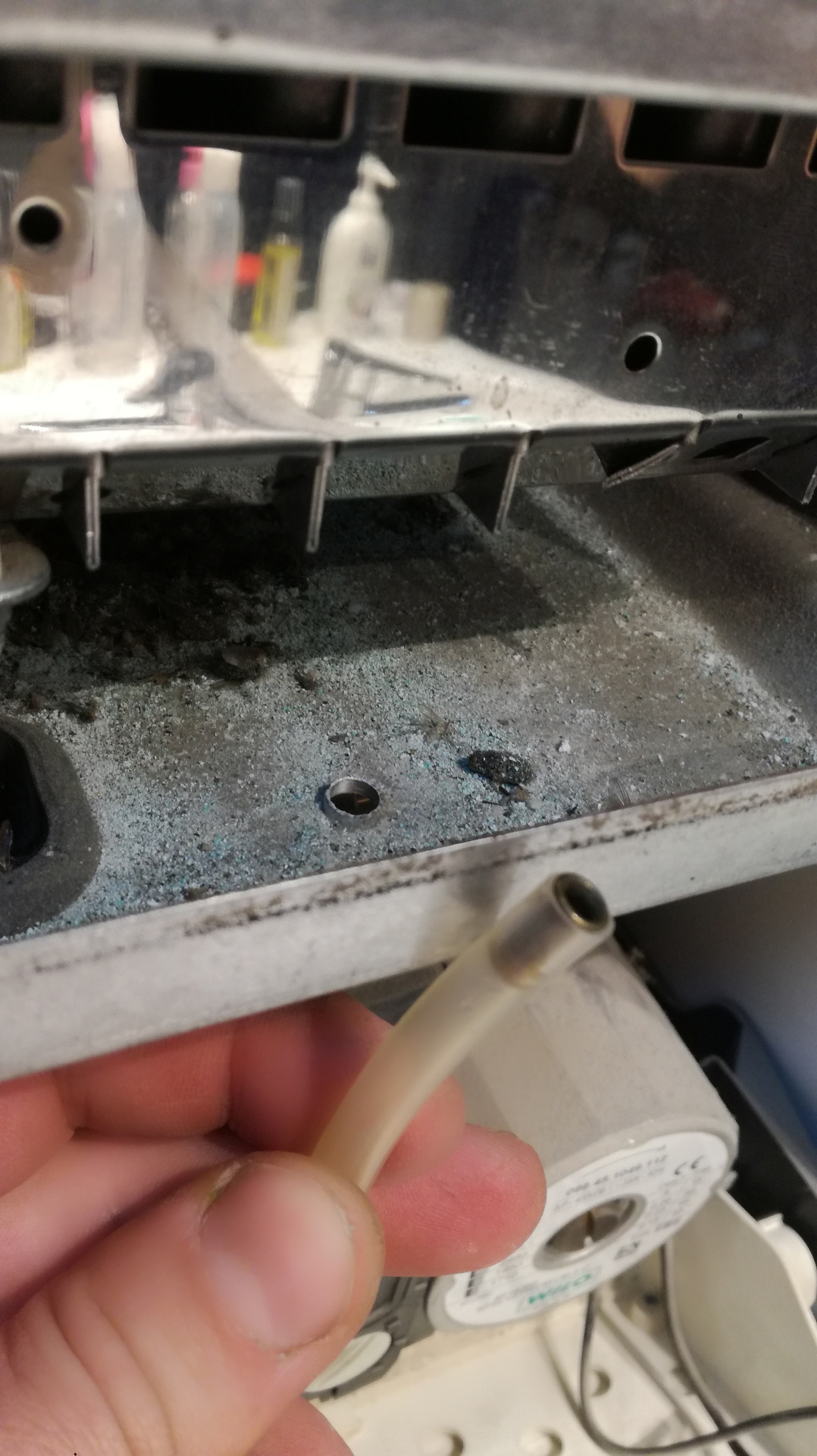

(#) gabesz2001 hozzászólása Márc 22, 2020 /
Van egy Ariston TX 23 -as kombi kazánunk, ami fűtés vagy meleg víz megnyitásakor szinte azonnal leáll.
Ha a borítás nincs rajta akkor megy 20-30 másodpercet. Ha rajta van, akkor 5 másodperc és leáll.
Nem vagyok szerelő, de talán a levegő nyomással kapcsolatosan szórakozhat.
Szívesen fogadnék valami megoldás tippet erre a jelenségre.

(#) konop válasza gabesz2001 hozzászólására (») Márc 22, 2020 /
Ellenőrizd, hogy nincs-e a kéményben valami, pl. kismadár. Illetve megy-e a ventilátor rendesen. Egyébként az ariston-nál szokott lenni lángörzés hiba, amit a panel okoz

(#) VIM válasza gabesz2001 hozzászólására (») Márc 22, 2020 /
Szia! Azt amit a kezedben fogtál tedd vissza oda ahol volt és a füstgáz kicsatlakozásnál lévő ventilátor mellett lévő nyomáskapcsoló csöveit kell kitisztítani ha azok belülről koszosak. Azt jól jegyezd meg, hogy melyiket honnan húztad le, mert fordítva nem fog működni huzat ellenőrzése.
