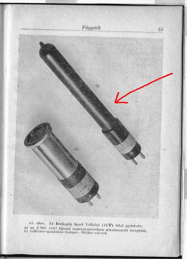

Kedves Kollégák ! Van egy EMG-1862-őm. Karcmentes, kifogástalan műszaki és esztétikai állapotban, a korából adódó apró karcokat leszámítva. Belül turkálásmentes, még a telepes csövek is benne vannak.
Egy bajom van vele, hogy a GM-cső széttörött benne. Szeretnék VÁSÁROLNI egy (vagy két) ilyen GM-csövet, ami ép, hibátlan. Az IGV gyártotta hosszú, cerka alakú csövet. Nem tudom, hogy mi a típusa, mert arra nem találtam rá. Biztos van még itt-ott fiókokban, csak nem tudom, hogy kihez forduljak segítségért. A mellékelt képen a piros nyíllal megjelölt, hosszú cső kell nekem, a másik, a végablakos kicsi nem jó, nem fér a mérőfejbe (ahhoz amúgy is más alakú mérőfej volt). Nagyon hálás lennék, ha valaki tudna rajtam segíteni. Választ privátban várok, aztán ahogy tudok, jövök és válaszolok (sajnos, nem nagyon tudok mindig netezni, ezért türelmet kérek). A gépet szeretném eredeti állapotában megőrizni, BEINDÍTANI, ehhez viszont mindenképpen kell egy hibátlan GM-cső hozzá. Köszönöm előre is a segítséget.

Bocsánat, úgy tűnik, hogy a képet valami miatt nem töltötte fel a rendszer, bár nekem azt mutatta, hogy feltöltötte. Megpróbálom még egyszer.
A két IGV cső lenne rajta, a hosszú, cerka alakú (ami nekem kell, a palástján érzékeny) és a kicsi, tömzsi végablakos. Ismétlem: típusokat sajnos nem tudok.

Üdvözöllek!
Kovács István Műszertechnika
Ebben a könyvben benne van ez a műszer, ha meg tudod szerezni lehet benne van a típusa is. Talán akkor könnyebben lehet megtalálni . Vagy a kép a könyvből van?

Nem a Kovács-féle könyvől való a kép, hanem egy régi, GM-műszerrel foglalkozó könyvből. Valami két csehszlovákok vésték 1953-ban. A cső az IGV (vagy Gamma) 1050 típus lesz (leglábbis, ez van a képen levő csőre felvésve).
