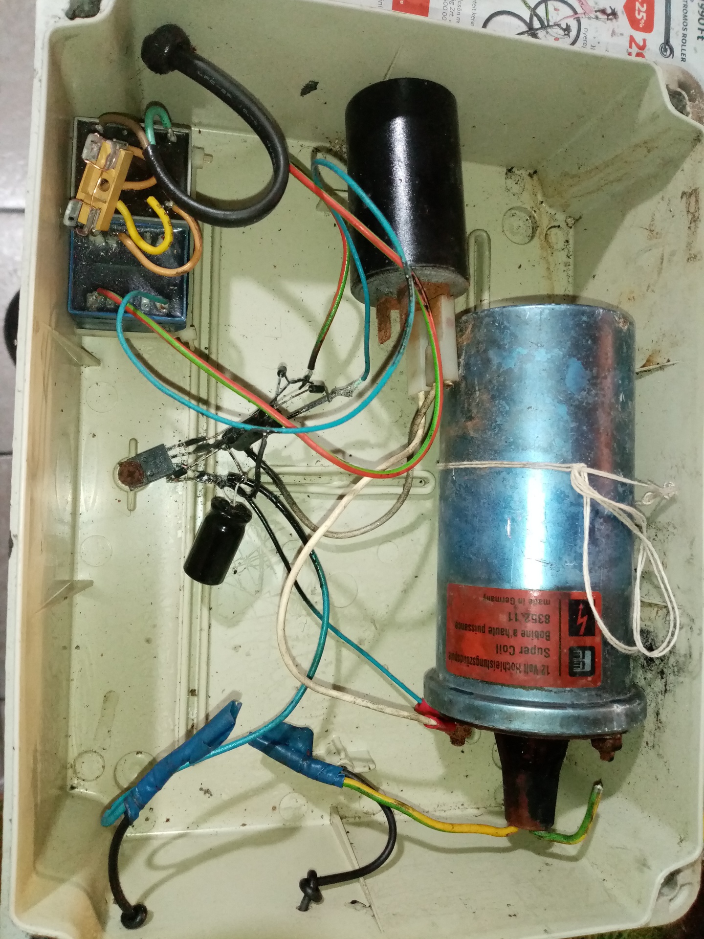

Végülis az lett, amit találtam, de nem elektrolit, hanem egy 2,2µF és egy 1µF fóliakondi párhuzamosan. Délelőtt élesztettem, és úgy tűnik, hogy működik is, de lenne pár kérdésem. Nagyjából 1mp-enként szikrázik, az normális? Jól sejtem, hogy ha nem ér hozzá semmi, akkor egész nap csattogni fog, amíg be van dugva?

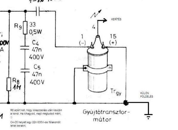

Azt vettem észre, hogy a gyújtótekercs 15-ös lábának a tövében időnként áthúz, ez mitől lehet, valamit nem kötöttem össze? A rajz szerint a 15-ös láb megy az áramkör mínuszára, és az 1-es a kondin keresztül a pluszra.

(#) deak francis válasza mekkGyver hozzászólására (») Márc 29, 2020 /

Talán egy picit mãsképp kellett volna elhelyezni ezt-azt...(nem kötekedés szándékkal mondom),én pl. nem földeltem volna le a gytekercs fémházát sem. Nem ártott volna szikraköz sem.Ha nem teszel szikraközt ,lehetséges hogy kinyírja a bobinát...épp ott,ahol néha-néha MÁR át űt.

(#) mekkGyver válasza deak francis hozzászólására (») Márc 29, 2020 /
Van szikraköz, csak a fotón nem látszik. A csavarok tövében alul. Közben visszaolvasgattam, és éppen az lehet a gond, hogy nem kötöttem össze a 15-öt a fémházzal. Én azt hittem, hogy maga a fémház a szekunder mások pólusa.
Bocsi,de nem láttam a szikraközt. Én egyszer kötöttem le a fémházat ,akkor is gondom lett a bobinával.
Na, ez volt a gond természetesen. Most tökéletesen működik. Szegény kutyi, már meg is tanulta, hogy maradjon távol a dróttól. Külön jó, hogy ez ilyen szép sárga-narancs, messziről is látszik. Először alá akart bújni, akkor csak ugrott egyet ijedtében, aztán megszagolta... Azóta a közelébe sem megy.

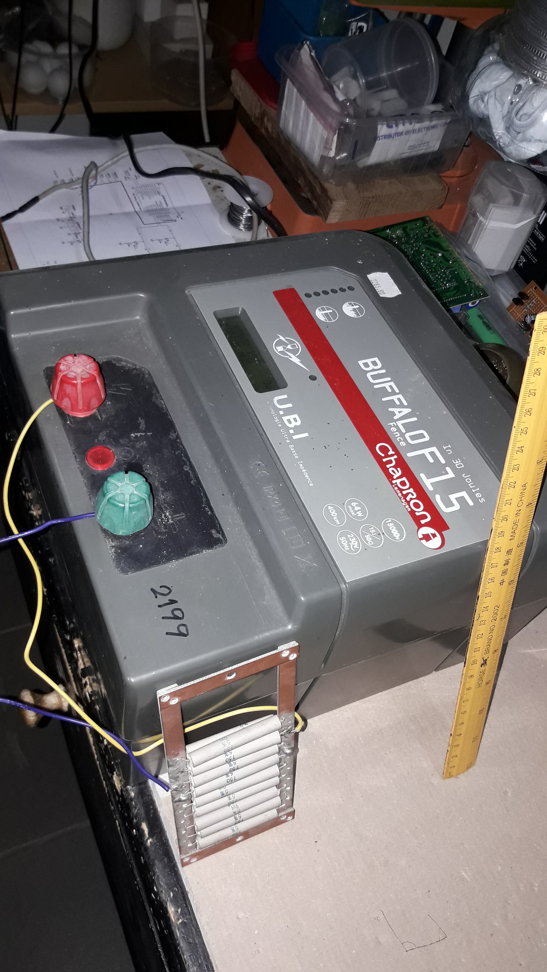

Kezembe került nemrég egy gyári, 15J pásztor.
Működik, viszont néha-néha váratlanul (nem periodikusan) nagyon gyorsan sül ki. Hasonló a jelenség, mint amikor átüt a tirisztor és igy gyújtás vezérlés nélkül is gyújt.
Így elsőre egyszerűnek tűnik, csakhogy van benne 6,7 darab tirisztor mind külön vezérelve.
Ha volt hasonló tapasztalatotok, vagy netalán kapcsolási rajz, hálás leszek érte. Egyelőre úgy tűnik, megvan mi okozta a jelenséget. Mégpedig az, hogy eléggé sok kondenz nyom van benne.
Az árához képest okos, de eléggé összedobott készülék. Miért mondom ezt?
Például nyoma sincs védő rétegnek a pcb-n, amit nagyfeszültségű környezetben szokás hasznalni.
Vagy a hosszú pin-el beultetett TO-220 alkatrészek, amik csak ide-oda hajlanak...
Több kép is van, ebből 5-öt felteszek.

(#) kokozo válasza spectraman hozzászólására (») Ápr 2, 2020 /
Nem lehet, hogy alapból csak 1J-vel megy, és ha úgy érzékeli, hogy valamit fogott akkor gyorsan ráveret még egy nagyobbat?
(#) spectraman válasza kokozo hozzászólására (») Ápr 2, 2020 /
De igen. Ez működik is, illetve átkapcsol különböző fokozatokra a terheléstől függően.
Ezeket a kijelzőn mutatja, valamint a kimenő feszültséget, a tárolt energiát J-ban és a karám impedanciát Ohm-ban.
Amikor előállt a hiba, akkor kb. 20Hz ütés sűrűséggel porozta a karámot. Ez akár életveszélyes is lehet, annál is inkább hogy a vezérlő hibakezelő algoritmusa (ha van neki ilyen) ezt nem kezelte.
Szóval ez történt mintegy fél órán keresztül, aztán a tulajdonosa a józan paraszti észtől indíttatva ki húzta a konnektorból.

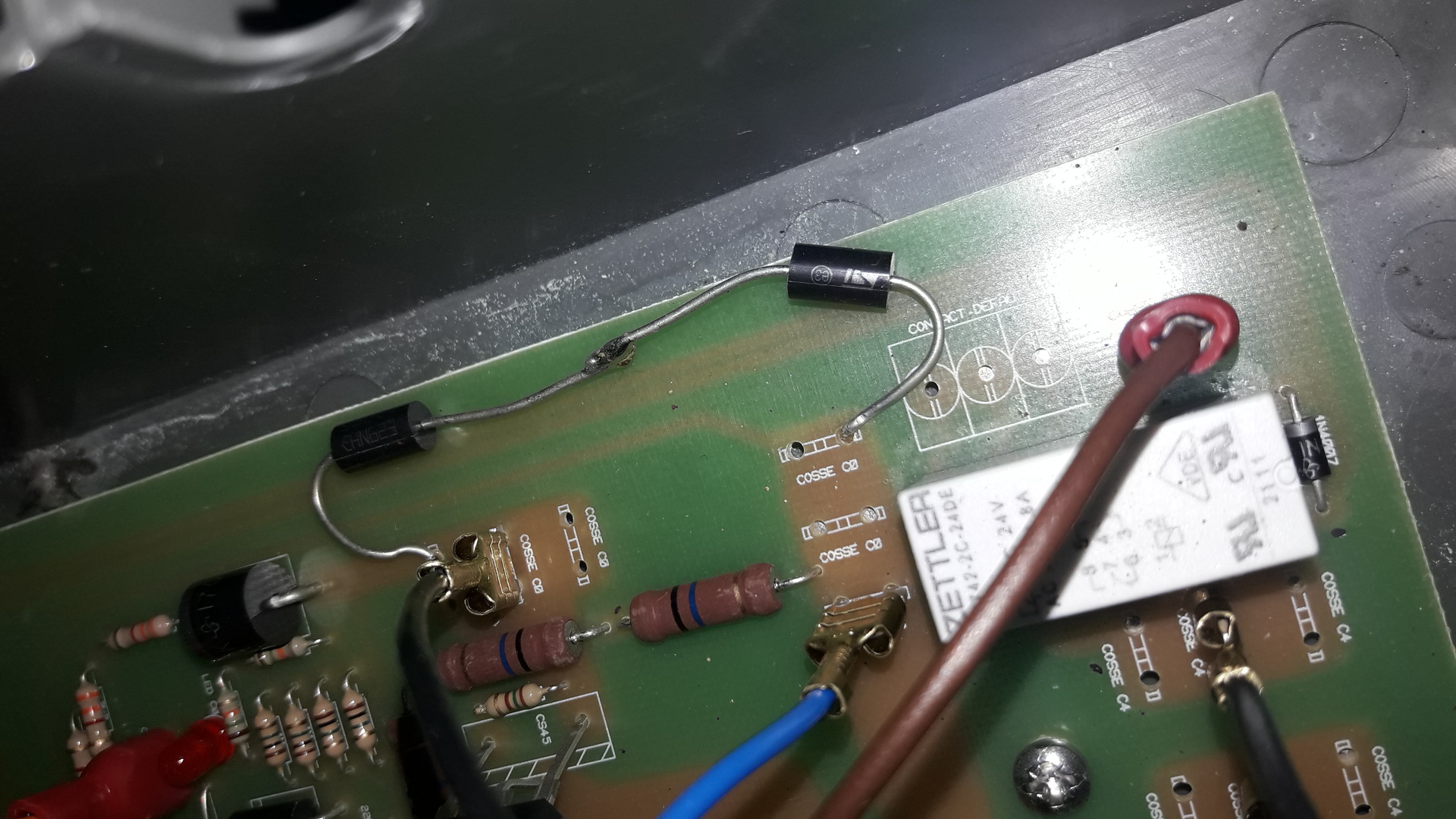

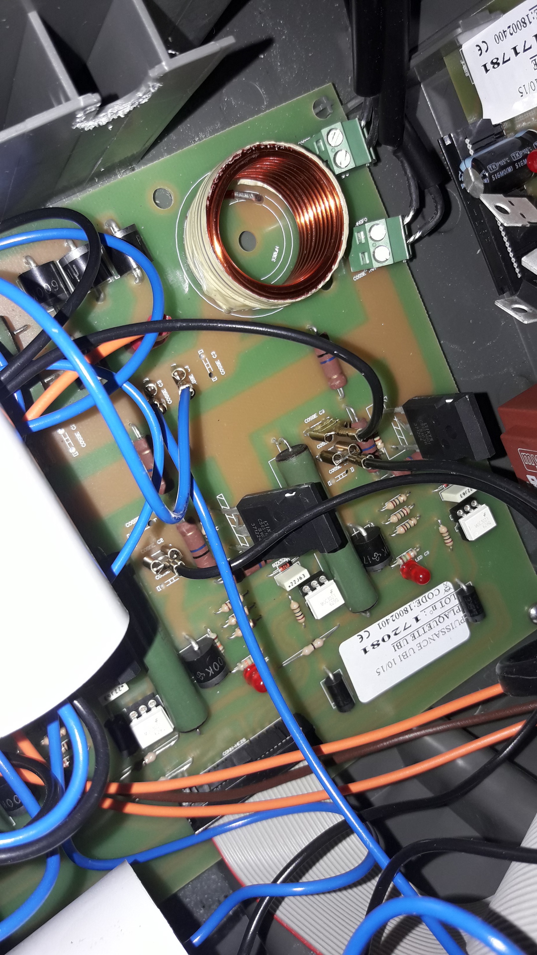

(#) spectraman hozzászólása Ápr 2, 2020 /
További ínyenc található a csatolt képeken.
Egy hardware "upgrade" látható 2 dioda, longi-manus stílusú elhelyezésben.
Egy másik életveszélyes konstrukciós hiba, hogy semmi távolító nincs illesztve a nagy pcb (alaplap) forrasztási oldal és doboz hátoldal közé. Kondenz esetén a doboz hátlapjáról maradéktalanul átkerülő víz a nagyfeszültségű pcb forrasztási oldalára kerül, ahol ugye ott egy feszültség többszöröző áramkör is, és persze nincs leválasztva galvanikusan. Ezenkívül földelés sincs...2 pólusú konektorvilla a gyári rajta.
Látható a képeken az is, ahogyan a lecsapódott viz megteszi a magáét. Ahogy a mondás is tartja: Ha a vízbe villany van, az "gáz".

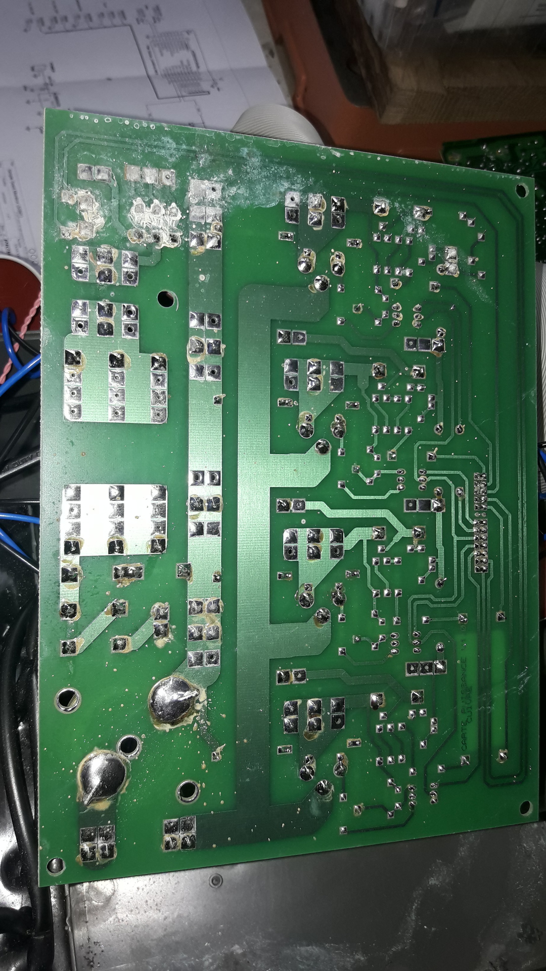

(#) spectraman hozzászólása Ápr 3, 2020 / 1
Sikerült
Egy szakadás volt az egyik vezető sávon. Látható a csatolt fóton.

(#) engineerman válasza spectraman hozzászólására (») Ápr 3, 2020 / 1
Gratula! Alattomos egy hiba.. Nem francia ez a villanypásztor véletlenül? a LACME nyákokon szoktam ilyenbe bele szaladni.. Láttam már olyat is hogy a lötsop alatt nem volt réz, elfogyott
