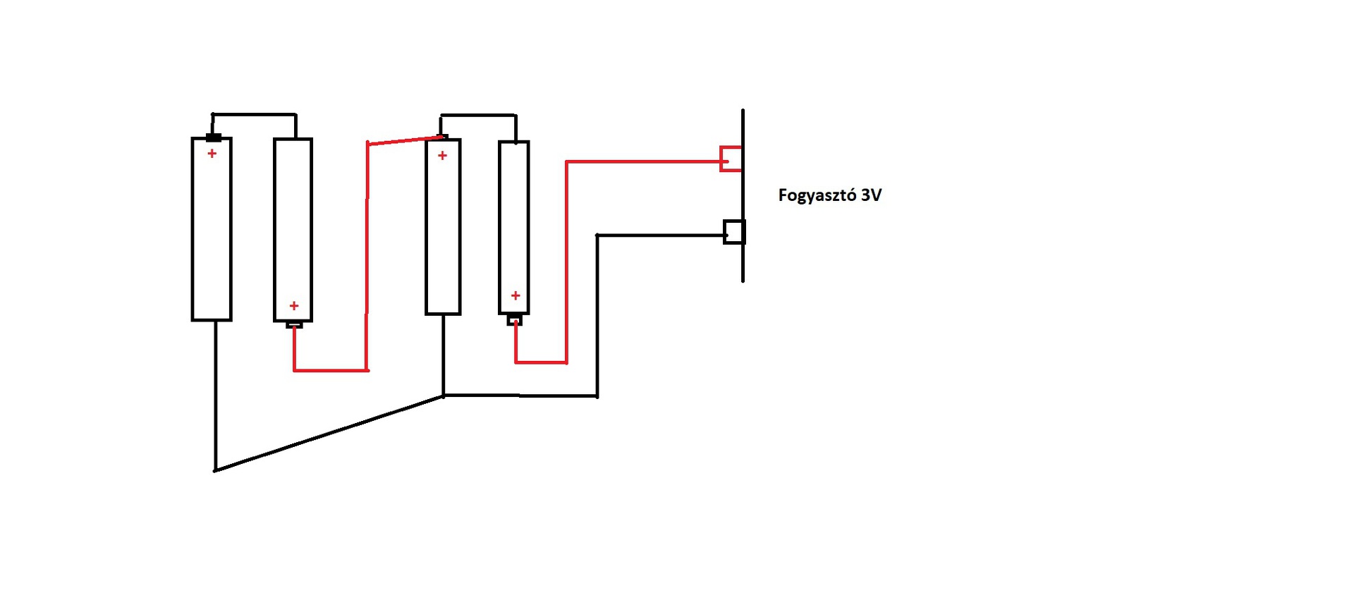

Van egy mp3 lejátszó ami 2 db kis vékony AAA elemmel működik. Szeretném az elemek élettartamát növelni és az lenne a kérdésem, hogy ha a 4 elemet csatlakoztatom párhuzamos módon, akkor evvel növelem az élettartamot anélkül, hogy tönkretennék valami alkatrészt a lejátszóban? Elvileg azt olvastam, hogy párhuzamosan kötve ugye nem lesz 6V hanem 1,5 és a mA növekszik ami ilyen kis kütyünél elhanyagolható és nem tesz kárt igaz ez?
Elnézést, de teljesen laikus vagyok és ráadásul szőke is Köszönöm.

(#) hajnalka2020 válasza Epu2 hozzászólására (») Márc 31, 2020 /
Ez igaz, erre nem is gondoltam Nagyon kezdő vagyok és nem is akarok belemerülni, csak egyszeri alkalomra kellene és emiatt is regisztráltam.
Ha sorba kötöm a két elemet ami ugye ad 3V-ot és ezt még egyszer megcsinálom, majd összekötöm őket párhuzamosan, akkor marad 3 V és dupla kapacitás. Ergo most működik így 3 napot és ha megduplázom, akkor 6-ot, ugye? Jaaajjj elnézést, de szőke is vagyok és hölgy is
készítettem egy rajzocskát, amit feltöltök és így értitek mit is magyarázok

(#) proli007 válasza hajnalka2020 hozzászólására (») Márc 31, 2020 /
Hello! Jól írtad, csak rosszul rajzoltad. A baloldali elemektől jövő pirosat, nem oda, hanem a másik piroshoz kell kötni.

(#) Gafly válasza hajnalka2020 hozzászólására (») Márc 31, 2020 /
Lehet valami hasonlóra szükséged lehet, mert ceruzaelemre forrasztani nem triviális. Innentől már csak körömcsipesz és cellux is elég.
Proli007 mesternek igaza van (mint az esetek döntő többségében ), jól mondtad, de a rajz nem a leirás szerint sikerült.
